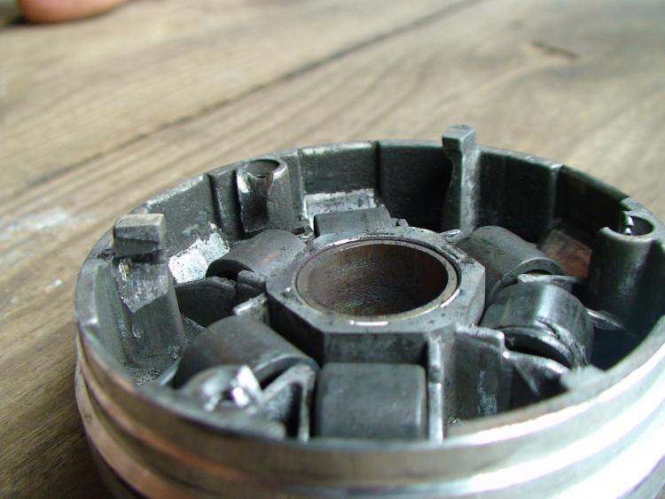

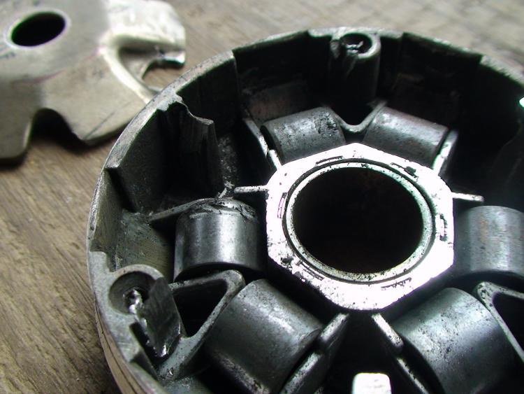

Paco Posté(e) le 8 février 2014 Signaler Posté(e) le 8 février 2014 Bonjour, J'ai épluché le forum en quete des mêmes symptômes que ceux que j'observe chez moi, en vain. Alors, grand débutant, je crée un compte. Merci d'avance de vos conseils ! Suite à une rupture de courroie, je la change et observe par la même occasion une forte usure de la pièce métallique contenant les galets. (J'espère que les photos apparaissent bien) Ma courroie changée je redémarre, tourne légèrement l'accélérateur. Sur le plat, le scoot avance faiblement, et ne monte que très peu dans les tours. L'usure observée sur le contenant des galets en serait-elle la cause ? (De toute façon je pense qu'il est bon de changer la pièce...? ) Pensez-vous qu'il faille aussi changer les galets, que l'on voit sur la photo légèrement abîmés ? J'espère trouver une réponse. En attendant bonne soirées à vous ! :)
Sebdu27 Posté(e) le 8 février 2014 Signaler Posté(e) le 8 février 2014 C'est vrai que la pièce est défonce, après les galets on voit pas très bien essaie de les enlever et regarde si ils sont bien rond encore ou si ils sont plat, si il sont bien rond garde les ;)
tyra2950 Posté(e) le 8 février 2014 Signaler Posté(e) le 8 février 2014 (modifié) le scoot est acheté en occasion? et pour moi les galets ont une usure anormale notamment celui de gauche dans la 2eme photo, enfin c'est assez bizarre tu peux aller chez un professionnel racheter un variateur origine et remettre le même grammage de galets si tu les estimes usé :) Modifié le 8 février 2014 par tyra2950
Paco Posté(e) le 9 février 2014 Auteur Signaler Posté(e) le 9 février 2014 Oui, j'ai acheté le scoot d'occasion, a une petite dame qui l'avait fait révisé régulièrement. Il a plus de 10 000 km. Ouais il me semble indispensable de changer cette pièce défoncée, j'espère pouvoir le faire sans racheter tout un variateur entier.. ? Certains galets ont des cotés un peu plat, donc dans le doute je pense les changer aussi... Merci beaucoup pour vos réponses, super rapides en plus !! C'est génial :)
Pasternak Posté(e) le 9 février 2014 Signaler Posté(e) le 9 février 2014 La flasque était sans guide, donc c'est parfaitement normal... C'est un pro qui a tout fait ? Car pour virer les 3 guides sans faire attention faut le faire, tu peux changer de variateur.
Paco Posté(e) le 14 février 2014 Auteur Signaler Posté(e) le 14 février 2014 D'accords, merci. Non, c'est moi, grand débutant, qui au démontage à enlever les guides. L'un d'entre eux était détruit. Ne sachant pas trop à quoi cela servait, je ne l'ai aient pas mis sur les photos. Je sais ce qu'il me reste à faire, j'espère pouvoir acheter uniquement l'ensemble flasque, guide, galets et leur "contenant". Sans le ressort et angrenages. Je suis désolé pour mon manque de vocabulaire, ça doit pas être agréble à lire... En tout cas merci beaucoup à vous, bonne soirée ! Je posterai un message quand j'aurai le nouveau variateur.

Solution Paco Posté(e) le 24 février 2014 Auteur Solution Signaler Posté(e) le 24 février 2014 J'ai remonter la nouvelle flasque + nouveaux galets + nouveaux guides aujourd'hui, ça a l'air de bien marcher. Je n'ai fait que la longueur de ma rue pour l'instant donc je n'ose crier victoire, mais merci à vous tous pour vos conseil et observations. :) Les galets sont ceux de 5,6g donc je ne pense pas qu'ils aient étés allégés, mais bon, je n'ai pas grande nécessité à avoir plus de patate. Ceci dit, je pense tout de même t'écouter la prochaine fois, ça peut être utile dans les virages de chez moi. La photo est celle des pieces neuves, au cas où ça puisse servir à quelques blaireaux de mon accabit. La flasque m'a couté 50€, les galets 7€, les guides 7€. Bonne soirée, et merci encore ! :)
