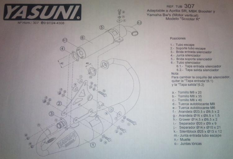

S1629 Posté(e) le 15 mars 2014 Signaler Posté(e) le 15 mars 2014 Salut! Voici une petite photo pour ton pot... 1
tyra2950 Posté(e) le 15 mars 2014 Auteur Signaler Posté(e) le 15 mars 2014 Salut! Voici une petite photo pour ton pot... merci beaucoup! :)
