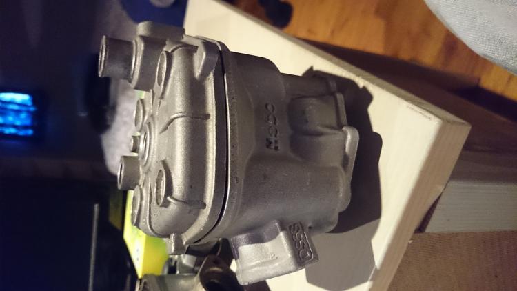

Salut a tous, donc j'ai plusieurs dilemes... La première est la suivante, j'ai récuperer un kit 50 Hebo pour derbouze euro2 pour 28euro, mais je ne sais pas lequel s'est exactement, je suis pas vraiment connaisseur et c'est pour ca que je vous demande, entre le hebo manston, le revolution, le replica, j'en aucune idee du quel s'est  :D2 (photo en pièce jointe).

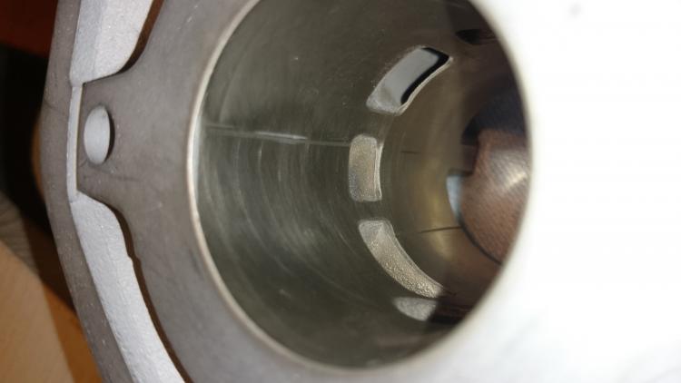

J'ai fais plusieurs rechercher sur gogole et sur SS mais j'ai rien trouver de speciale pour resoudre mon problème. La deuxieme est que j'ai remarquer deux egratinures sur la chemise et je me demande du coup si le cylindre est baiser ou si je peux encore rouler? (pièce jointe)

Ok ok. We bah les traces se sentent.. --'. il y a moyen de gratter un demi millimetre de la chemise et puis d'avoir un piston adapter par la suite?
Réplica.
Les photos sont pas top, si les traces se sentent à l'ongle c'est mort.
Pas sur un kit en alu ...
C'est surtout que ça roule pas un cylindre en cet état, après ça peut rouler mais je te promet rien, mais si l'ancien proprio le vendait c'est tout simplement à cause de ça à mon avis, tu as acheté un joli citron.
Meuh si ça roule ! Enfin du moins un moteur comme ça ça peut tourner mais gaffe aux bobos :D2
Ok, cimer pour les réponses les jeunes, la cote du piston c'est bien 39.86 pour ce kit? Et vous connaissez le squish optimal pour ce kit? Et j'arrive pas a trouver de joints, narmol en même temps, donc je pensai prendre des feuilles a decouper? http://www.maxiscoot.com/motoforce-feuille-a4-papier-a-joint-mf10-40001.html
