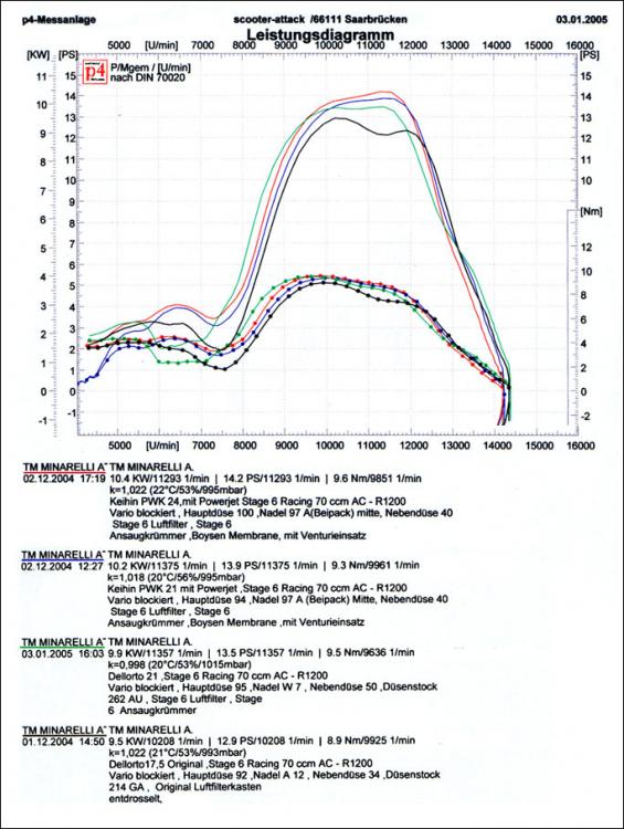

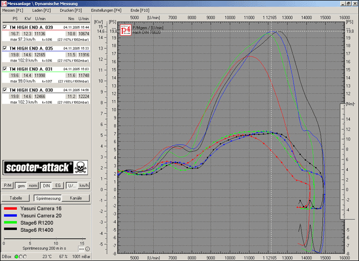

courbes pot sur le 70 MHR team
post-371-0-58192700-1395566889_thumb.gifpost-371-0-61494800-1395566897_thumb.gifpost-371-0-67420000-1395566906_thumb.jpg
