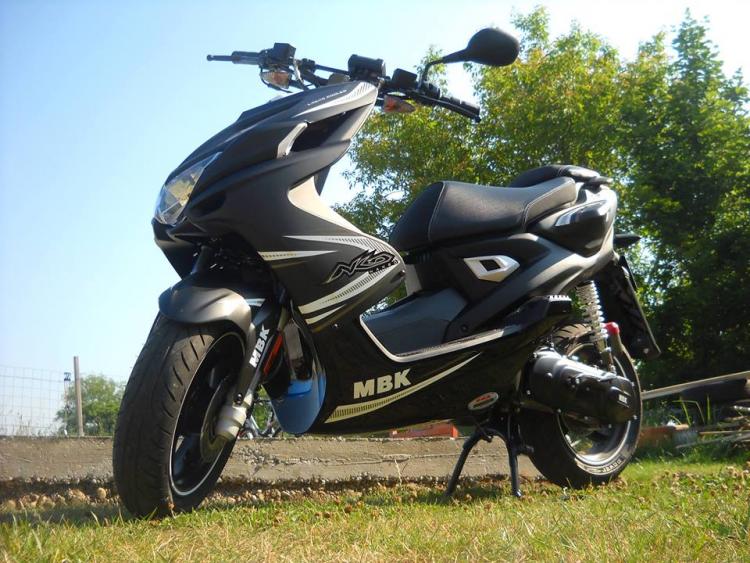

Salut tous le monde !
Alors voilà ça fait plusieurs jours que je parcours le web a la recherche d'information, mais vu que je ne trouve pas mon bonheur, je viens vous voir !
J'ai un Nitro nkd 2013, je l'utilise tous les jours pour aller au boulot, mais me taper 40 bornes allé retour à 45km/h ça m'a vite gonflé donc j'ai dédridé le variateur (je monte à 65).
Mais comme vous savez sûrement, on ne vas jamais assez vite ! Donc je voudrais changer le pot et mettre un kit.
Pour le kit j'aurais penser à un kit 50cc top perf en fonte.
Pour le pot j'aurais penser à un carenzi daemon.
Si vous avez d'autre avis pour m'aider à gratter quelque km/h en toute l'égalité je suis ouvert à tout proposition ! (Mon budget n'est pas extensible !)
En pièce jointe une petite photo de la bête !
