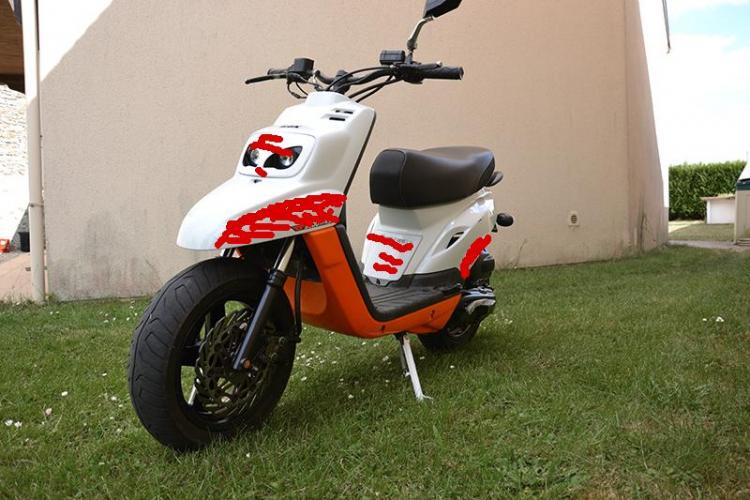

mat881 Posté(e) le 23 juin 2015 Auteur Signaler Posté(e) le 23 juin 2015 Bon voilà, déjà j'ai monter le moteur il y a quelque jours de cela, j'ai réglé le squish à 0.9/0.95 env. ! Nouveau piston, nouvelle cage à aiguille, nouveau joint spi de variation. Ensuite j'ai repeins mes fourreaux vu que la peinture était explosée, même couleur, ensuite changement des joints spi, nouvelle huile de fourche du coup j'ai des fourches comme neuves ! Ensuite j'ai échanger mes jantes blanches contre des noirs à YasunBooster (merci à toi). Voilà ce que ça donne, perso je le verrais bien en face avant BCD noir et carénage origine noir à l'arrière pas vous ? Pour le moment rodage du piston (un plein), je vais pourvoir enfin tester le variateur Stage6 :) 2
YasunBooster Posté(e) le 23 juin 2015 Signaler Posté(e) le 23 juin 2015 Je trouve que ca rend encore mieux avec ces jantes, il est magnifique ! Par contre si tu met les carénages noir, t'aurais juste le feu avant en blanc 1
Douil Posté(e) le 23 juin 2015 Signaler Posté(e) le 23 juin 2015 face av noir , ar noir , sabot orange avec le carénage du contact en orange ;) mais pas full black car c'st le mien ^^ bon roulage 2
jimmy@ Posté(e) le 23 juin 2015 Signaler Posté(e) le 23 juin 2015 je vois un truc assé sympa genre sponsor de clope . ;) pas commun . 1
tomMpower Posté(e) le 23 juin 2015 Signaler Posté(e) le 23 juin 2015 Il est magnifique ton scoot laisse le comme sa ! ^^ :cool2: 1

mat881 Posté(e) le 24 juin 2015 Auteur Signaler Posté(e) le 24 juin 2015 Je pense le laisser comme ça alors, peut être quelque ajout d'autocollant pour personnaliser en effet jimmy ;) Perso je trouve que les noirs sont plus durs à trouver que les blanches :) Par contre j'ai claqué 1 bougie hier soir et 1 autre cet aprem (bougie pas neuve), c'est toujours quand je tape une petite accélération après avoir rouler à 50 (rodage piston) ! Je sais pas du tout pourquoi, c'est la première fois que ça m'arrive :/

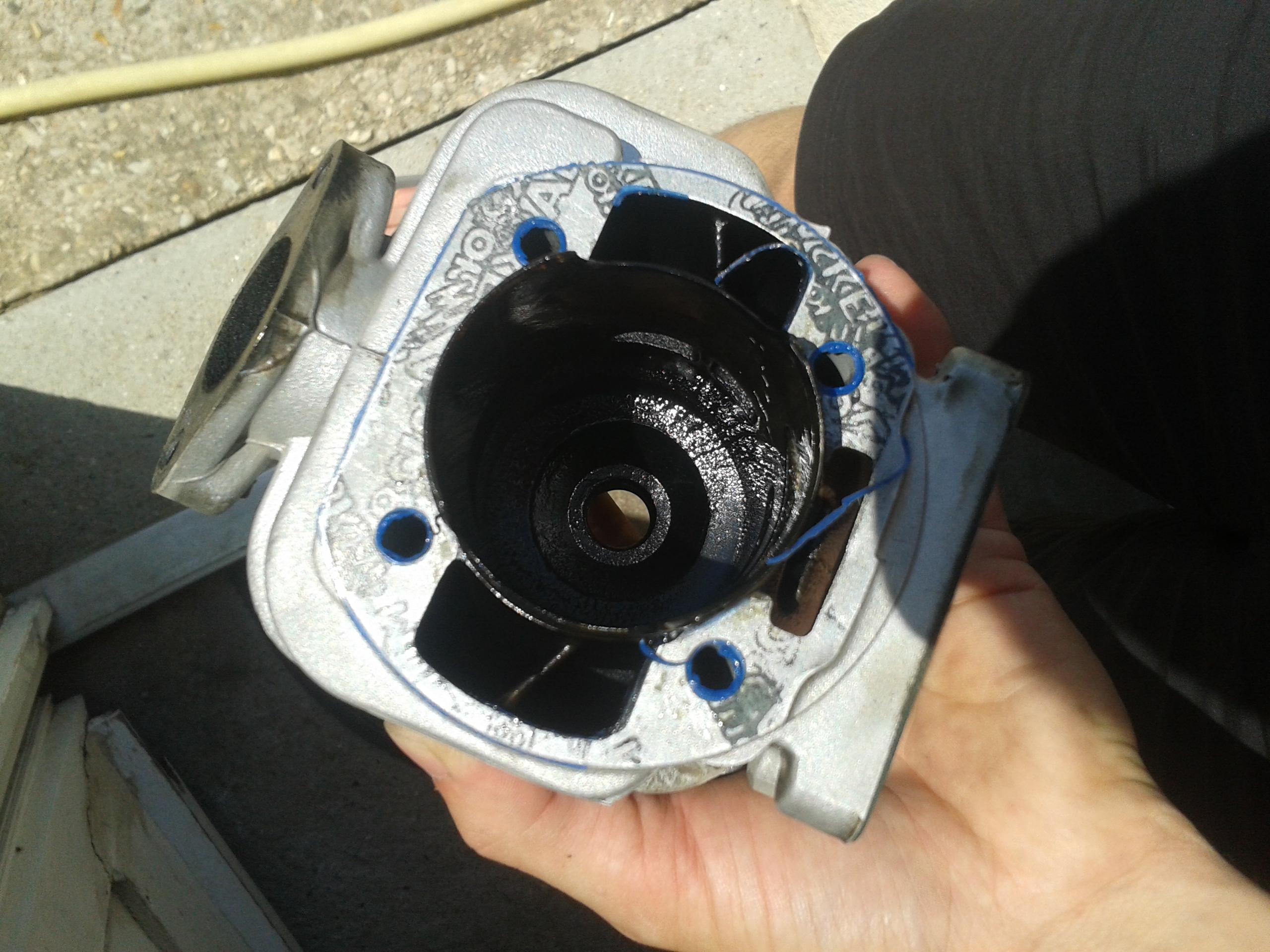

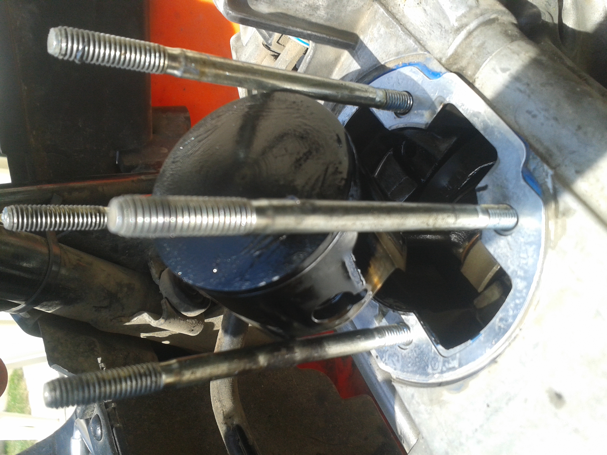

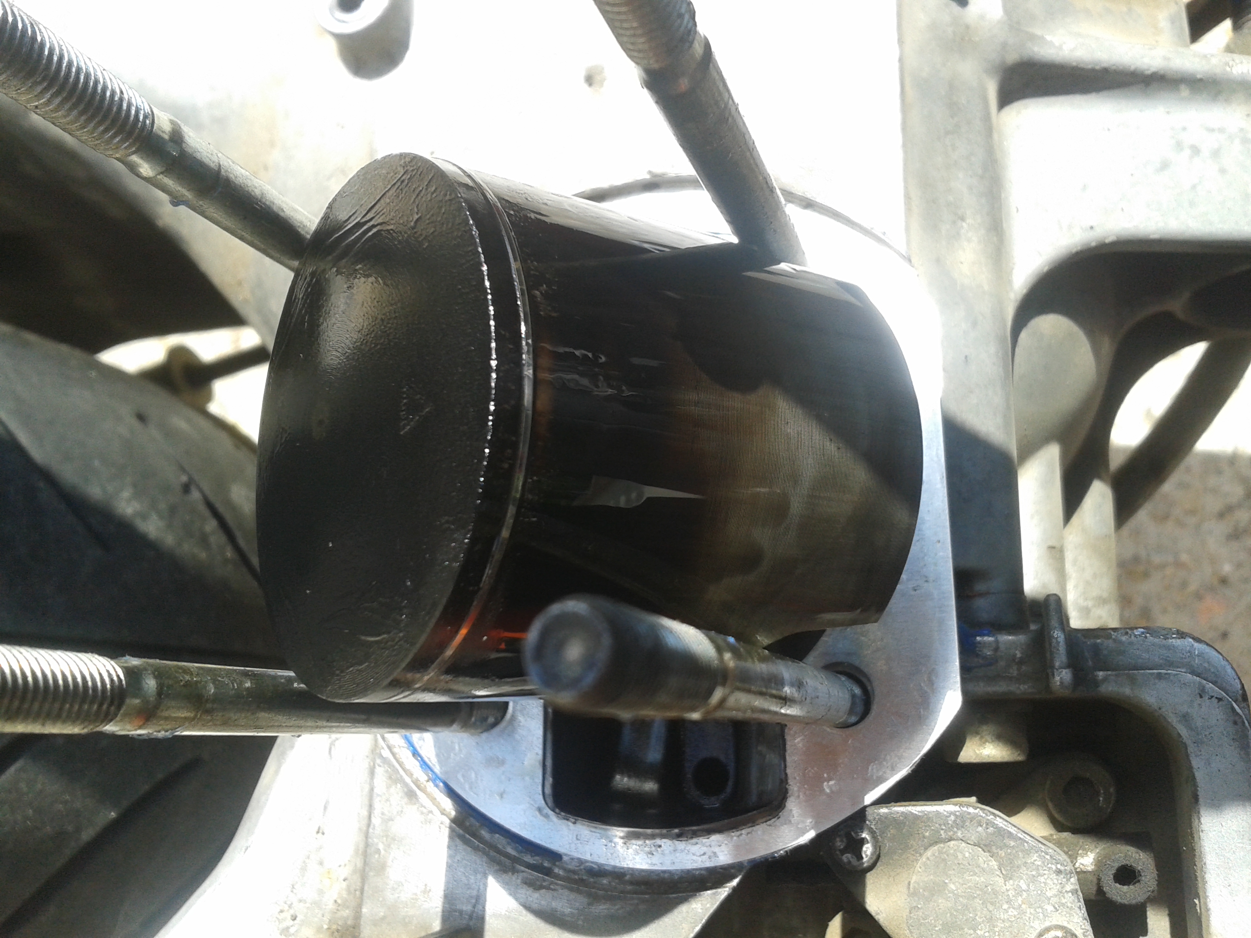

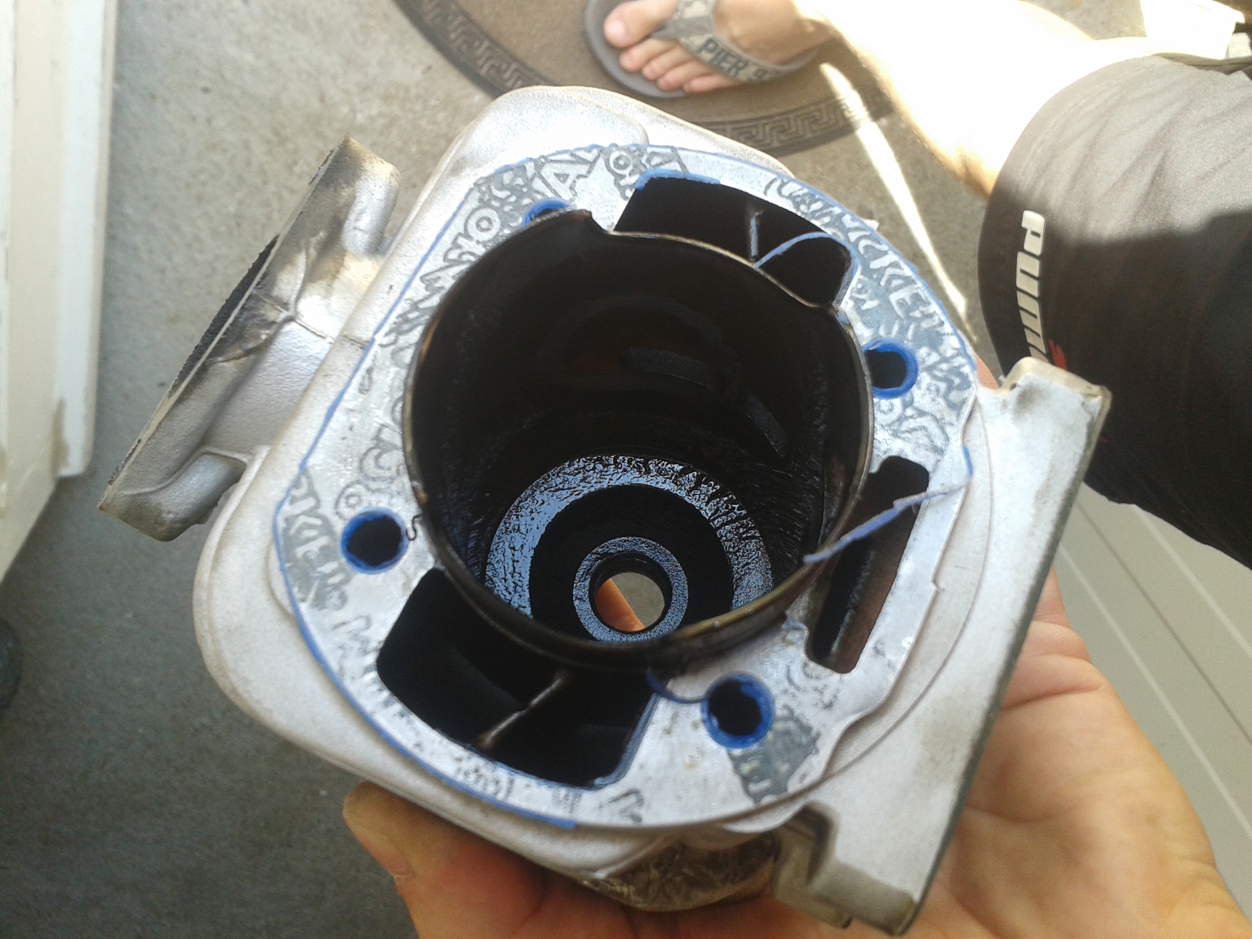

mat881 Posté(e) le 7 août 2015 Auteur Signaler Posté(e) le 7 août 2015 Bon les gens j'apporte un peu de new's, j'ai pas eu le temps de passé sur le forum ces dernier temps je travaillais, du coup le scoot à très peu tourné mais suite à un bruit de quincaillerie dans le moteur, j'ai déculassé et le moteur à une fois de plus caramélisé :Donc bon voilà voilà j'ai envie de dire Ça provient certainement de l'huile Most qui n'est pas adapté à mon utilisation et qui brûle mal, d'ou mon problème de claquage de bougie à répétition !Je vais bientôt passer le permis, je vais avoir besoin d'argent pour la voiture, je voulais attendre un peu genre fin août mais bon vu ce qui viens de ce passer on va en arrêter là avec le projet ! Je voulais le garder mais financièrement c'est impossible...Du coup je vais le remettre d'origine plus tôt que prévu et y a du boulot... mais j'ai le temps et la motivation donc impeccable En gros le scoot va être transformé comme le premier jour que je suis aller le chercher !En gros je vais remettre : les jantes 10p donc disque d'origine, le kit 50 Conti, le pot Conti, carburateur de 12, le variateur et embrayage d'origine, transmi d'origine, guidon et compteur d'origine (si possible...), graissage séparé... enfin toute les pièces qui étaient dessus quand je l'ai acheté et que j'ai gardé bien évidement sauf le 17.5 que je regrette ! Je ferais bien-sur des frais de base comme BAA, courroie, bougies, anti parasite, plaquette, tous les joint moteur... Donc voilà de quoi m'occuper J'ai plus qu'à faire un listing de ce qu'il me manque pour pouvoir commanderTout le reste je le garde, disque Stage6, jantes 12p, guidon, potence BCD, optique BCD, kit Athena, transmi 15/41, pot Yasuni R, embrayage Polini (Le variateur je vais le filé à mon frère). Je garde tout car j'aimerais refaire un projet sur base de Rocket enfin pas sur mais pas un truc de pucelle, je veux un truc qui crache sévère !!! J'ai pas mal d'idée mais bon faut que j'en ai les moyens Donc cette aprem j'ai tout démonter, y a que le vilebrequin et la transmi sur le bas moteur. Je me suis pencher sur le compteur d'origine et en fin de compte remettre les connexion c'est pas faisable, les cosses sont à usage unique, je sais pas comment faire : Donc voilà si ça intéresse des gens je posterais des photos de l'évolution de la remise d'origine 1

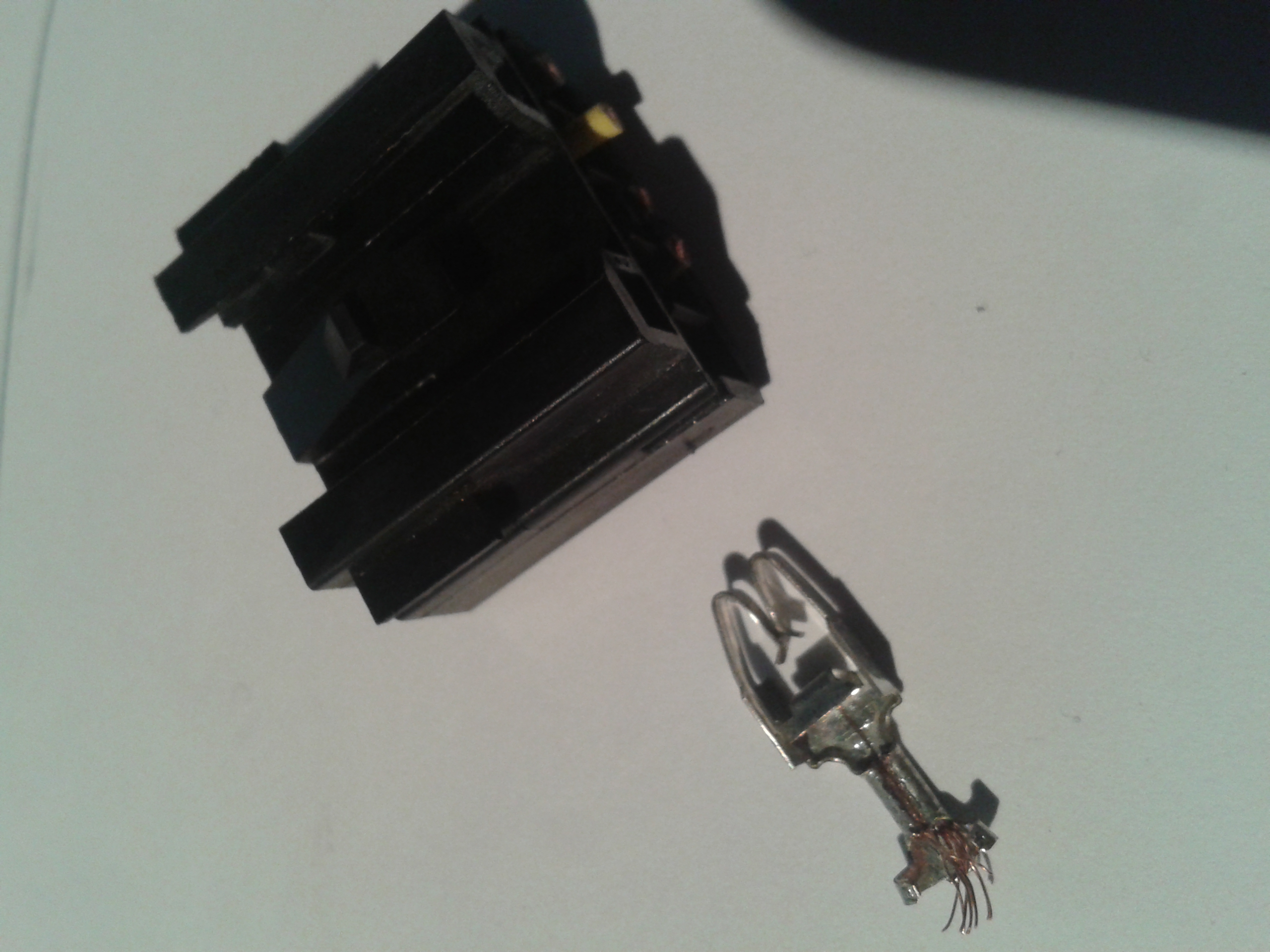

Leesion Posté(e) le 7 août 2015 Signaler Posté(e) le 7 août 2015 (modifié) Laisse tomber tes anciennes cosses c'est trop la mer de. Sur maxiscoot ils vendent des cosses universelles marque moto force. J'ai testé c'est pas mal du tout. Il y a des cosses x1 x2 x4 x6 Ton cylindre à combien de km avant l'avant dernier démontage? Ton segment à coller en plus donc je pense qu'en plus ça chauffé pas mal.Franchement c'est bisard que c'est noir comme ça! Il faut frotter beaucoup pour que ça parte? Modifié le 7 août 2015 par Leesion
