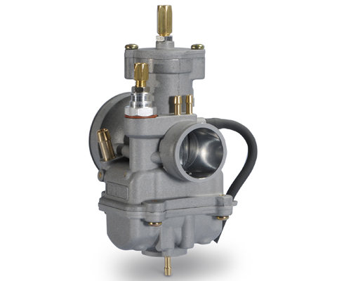

GoProto 13 Posté(e) le 3 janvier 2015 Auteur Signaler Posté(e) le 3 janvier 2015 Je me pose une question à propos du carburateur Polini. Il y a trois tétines, la plus grosse pour l'essence je suppose. Mais il en reste deux, cote à cote, une pour la dépression et une pour l'huile ? Laquelle correspond à la dépression ?
lapin Posté(e) le 3 janvier 2015 Signaler Posté(e) le 3 janvier 2015 Dans la logique je dit bien sa Quand t aur ale carburateur L huile c'est le petit le plus fin et la dépression un peu plus grose
GoProto 13 Posté(e) le 3 janvier 2015 Auteur Signaler Posté(e) le 3 janvier 2015 Ok, merci, je verrais bien. C'est peut-être écrit dans la notice ou sur le carburateur lui même.

jimmy@ Posté(e) le 3 janvier 2015 Signaler Posté(e) le 3 janvier 2015 bien tout ça , sur le carburateur cp la dépression ou l'huile ons les mêmes tetons et placé cota à cote , tu met comme tu veux , ils debouche au même endroit , comme mon carburateur . tu me dira des new's de ce carburateur , je voulais le prendre mais j'hesitais , il aussi dispo en 24 mm .
lapin Posté(e) le 3 janvier 2015 Signaler Posté(e) le 3 janvier 2015 bien tout ça , sur le carburateur cp la dépression ou l'huile ons les mêmes tetons et placé cota à cote , tu met comme tu veux , ils debouche au même endroit , comme mon carburateur . tu me dira des new's de ce carburateur , je voulais le prendre mais j'hesitais , il aussi dispo en 24 mm . Moi je vais me le prendre en 17.5 :rheuuu: :rheuuu: Mon frere a le 19 sur sa moto sa marche nickel sur la sienne et niveaux consommation ça va nickel
GoProto 13 Posté(e) le 3 janvier 2015 Auteur Signaler Posté(e) le 3 janvier 2015 Sauf erreur de ma part, il n'existe qu'en 23mm maximum, du moins sur Maxiscoot. Merci pour l'info, du coup, si j'utilise que la dépression ( Je tourne au mélange ), la seconde tétine, j'en fais quoi ? Je la bouche ?
jimmy@ Posté(e) le 3 janvier 2015 Signaler Posté(e) le 3 janvier 2015 oui tu la bouche bien etanche . http://www.maxiscoot.com/carburateur-polini-cp-d-24mm-evolution-starter-a-levier-p201-2400.html
GoProto 13 Posté(e) le 3 janvier 2015 Auteur Signaler Posté(e) le 3 janvier 2015 Ok ok, merci pour l'info. ;)
GoProto 13 Posté(e) le 10 janvier 2015 Auteur Signaler Posté(e) le 10 janvier 2015 Salut tout le monde ! J'ai des nouvelles fraiches, trop fatigué pour tout vous mettre ce soir. Mais j'ai une question pour demain. J'ai enlevé le carburateur de 19mm, son GP est de 98, et le secondaire en 60 (ou 50 j'ai un doute), avec le carburateur Polini CP 23mm, je doismettre combien en GP environ ?
GoProto 13 Posté(e) le 10 janvier 2015 Auteur Signaler Posté(e) le 10 janvier 2015 Gicleur principal.
kyo2000 Posté(e) le 10 janvier 2015 Signaler Posté(e) le 10 janvier 2015 (modifié) ah oui lol :P ah mon avis un 85 ferais l'affaire , c'est un combien dessus? Modifié le 10 janvier 2015 par kyo2000
GoProto 13 Posté(e) le 10 janvier 2015 Auteur Signaler Posté(e) le 10 janvier 2015 De base, c'est un 110, et j'ai pris une boîte de gicleur de 100 à 120, il y avait pas en dessous en fait. Du coup je vais essayer avec un 100, =/
