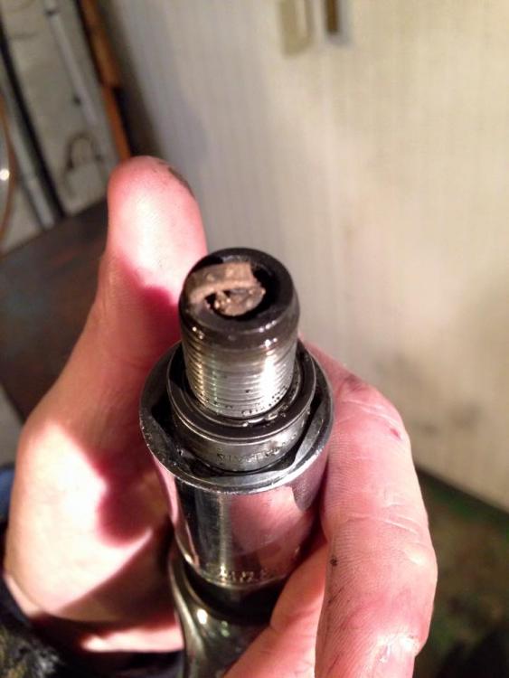

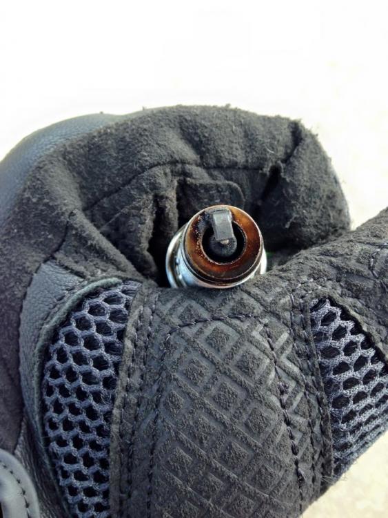

GoProto 13 Posté(e) le 19 janvier 2015 Auteur Signaler Posté(e) le 19 janvier 2015 Salut les coupains ! :) Ce matin réglage de la richesse sur parking : Puis la bougie après 43 km de balade, vous en pensez quoi ?
kyo2000 Posté(e) le 19 janvier 2015 Signaler Posté(e) le 19 janvier 2015 (modifié) parfait :cool2: elle à la bonne couleur http://www.tract-old-engines.com/bougies.html Modifié le 19 janvier 2015 par kyo2000
GoProto 13 Posté(e) le 19 janvier 2015 Auteur Signaler Posté(e) le 19 janvier 2015 C'est bien ce qu'il me semblait. Merci. :)

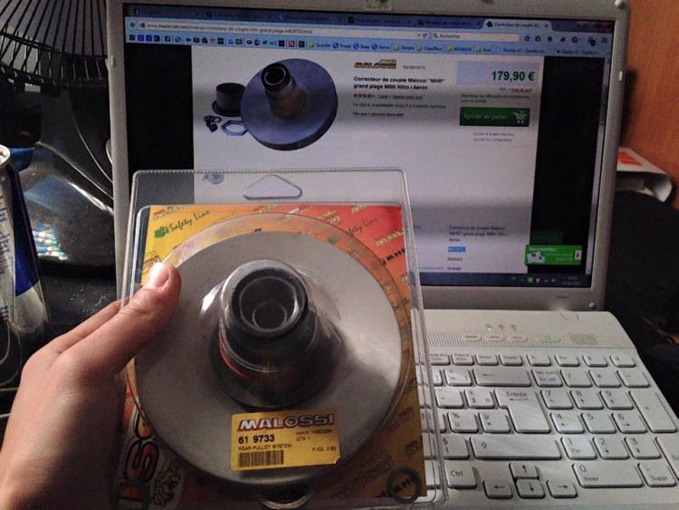

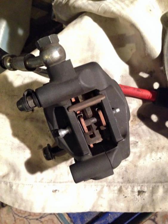

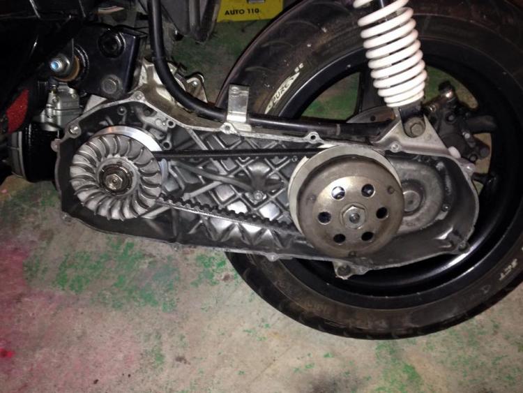

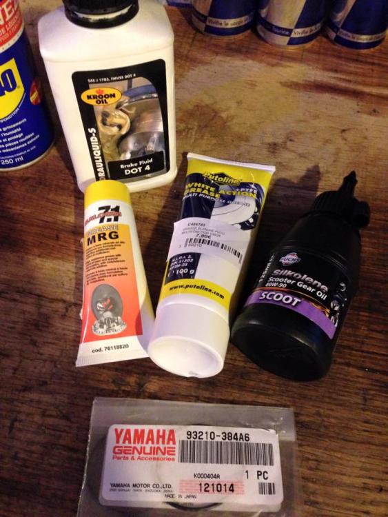

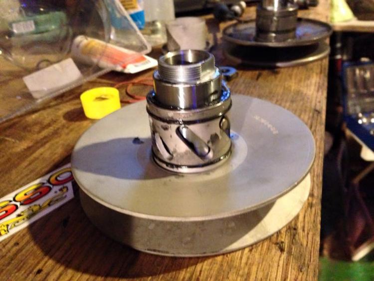

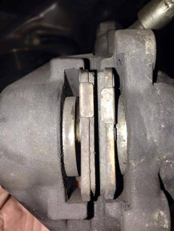

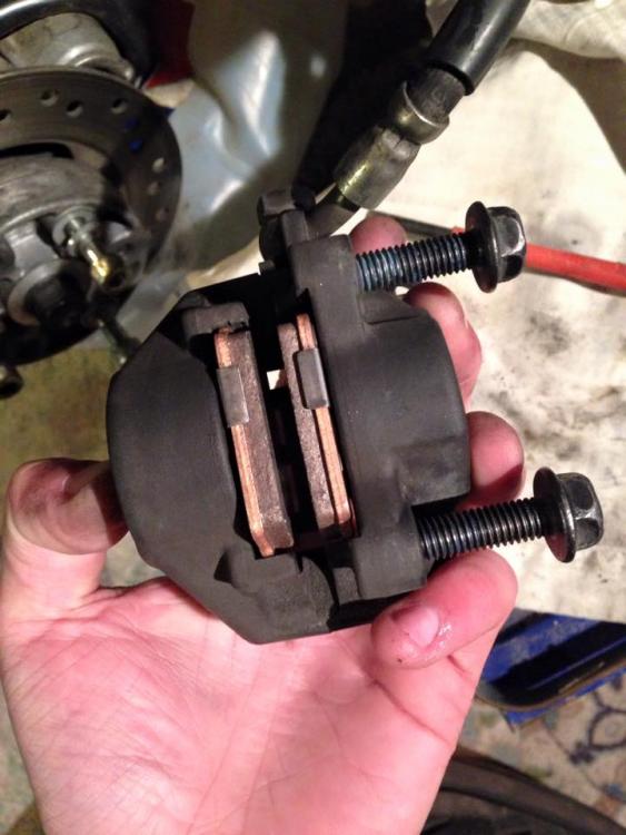

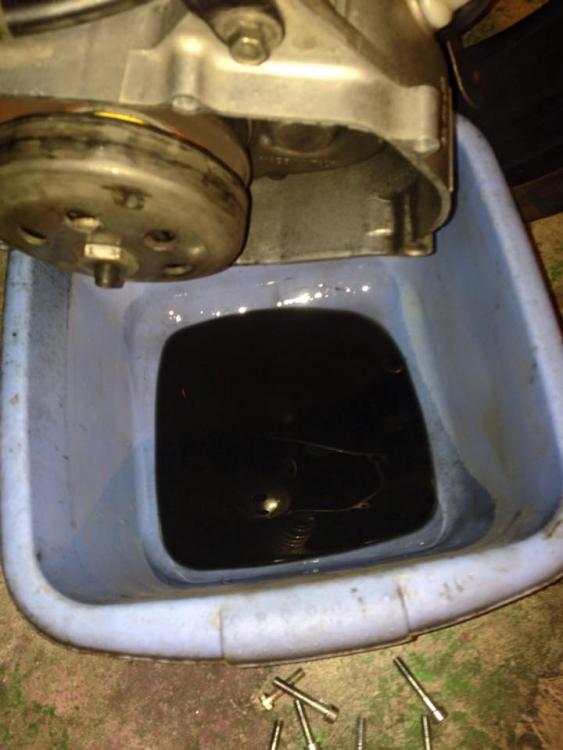

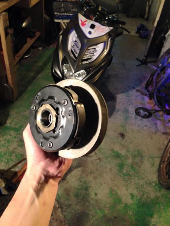

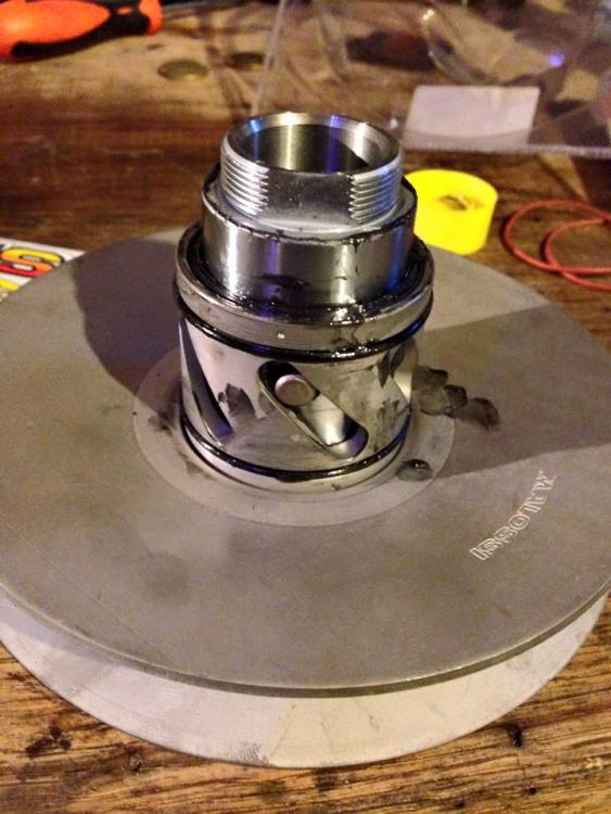

GoProto 13 Posté(e) le 19 février 2015 Auteur Signaler Posté(e) le 19 février 2015 Salut les gens ! :) Quelques nouvelles du Yamaha ! ;) Donc j'ai entammé cette semaine en faisant une petite révision pour ses 14 100km, et le rodage du nouveau piston terminé... Graissage des axes de levier de frein : Vidange de l'huile de transmission, il était temps à priori... Les plaquettes de frein arrière, ça commençait à être bien usé, et une purge du liquide de frein au passage. Et là, on attaque la nouveauté. J'étais partis pour graisser mon correcteur de couple d'origine, puis la folie m'a emporté, j'ai fais le tour des pro de ma ville à la recherche d'un réparateur pour mon correcteur de couple Malossi. Pour finir, chez un de ces pros, qui m'a vendu un Correcteur Malossi grande plage pour 96€ au lieu de 180€. Donc j'ai réglé le correcteur sur la rampe la plus douce, celle avec le coup de pointeau. Le montage sur l'embrayage Malossi Delta Clutch : Le montage de l'ensemble dans les carter, sans les limer car le correcteur passe et c'est la courroie d'origine. Donc j'essaie le scoot, tout se passe bien, mis à part les galets un poil trop léger. Ce matin je vais donc acheter des galets, je discute et je me rends compte que j'ai un variateur MHR 2000 en grande plage et le correcteur en grande plage, donc je file acheter une courroie Malossi grande plage pour 40€. Question, si jusque là, je n'ai pas eu besoin de limer mes carter, avec la courroie grande plage, vais-je devoir limer mes carter ? Car un pro me dit que lui il avait juste limé un tout petit peu pour passer le correcteur de couple. Et un autre pro, me dit que si le correcteur de couple passe, pas besoin de limer. Mais sur internet, on lit qu'il faut aussi limer pour le passage de la courroie. Donc je sais pas trop quoi faire, et ça m'ennuie un peu de devoir essayer au risque de bouffer une courroie à 40€...
lapin Posté(e) le 19 février 2015 Signaler Posté(e) le 19 février 2015 Pour fairre passer la courroie gp pas le choix c es tle limage assurer la
GoProto 13 Posté(e) le 19 février 2015 Auteur Signaler Posté(e) le 19 février 2015 Bah les pro m'ont dit que non... =/
lapin Posté(e) le 19 février 2015 Signaler Posté(e) le 19 février 2015 Si tu lime pas ta courroie va frotter sur le carter Donc user ta courroie plus vite
kyo2000 Posté(e) le 19 février 2015 Signaler Posté(e) le 19 février 2015 belle entretien dans les règles comme j'aime :cool2: pour le correcteur et la courroie grande plage etc aucune idée :rheuuu:
GoProto 13 Posté(e) le 19 février 2015 Auteur Signaler Posté(e) le 19 février 2015 (modifié) C'est pas évident de s'y retrouver dans l'entretient. Il y a le carnet d'entretient avec les actions à effectuer selon le kilométrage, mais c'est pour un scoot d'origine, là, c'est loin d'être le cas... Enfin, je fais au mieux quoi. ^^ Pour la courroie grande plage, d'après eux, ça touche pas... =S Edit: je file dans mon garage, voir si ça peut passer sans toucher ou pas. Modifié le 19 février 2015 par GoProto 13
kyo2000 Posté(e) le 19 février 2015 Signaler Posté(e) le 19 février 2015 oui pour un mieux c'est déjà très bien comme ça :cool2:

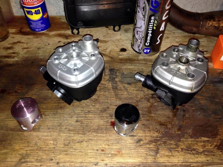

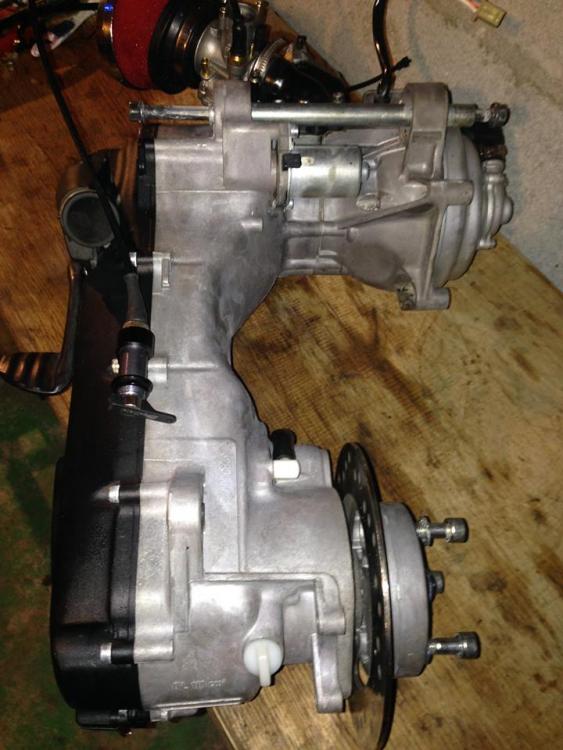

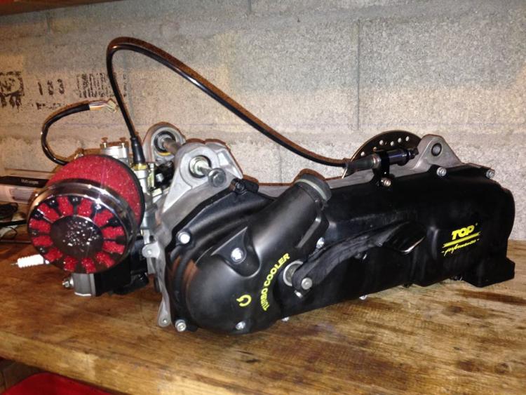

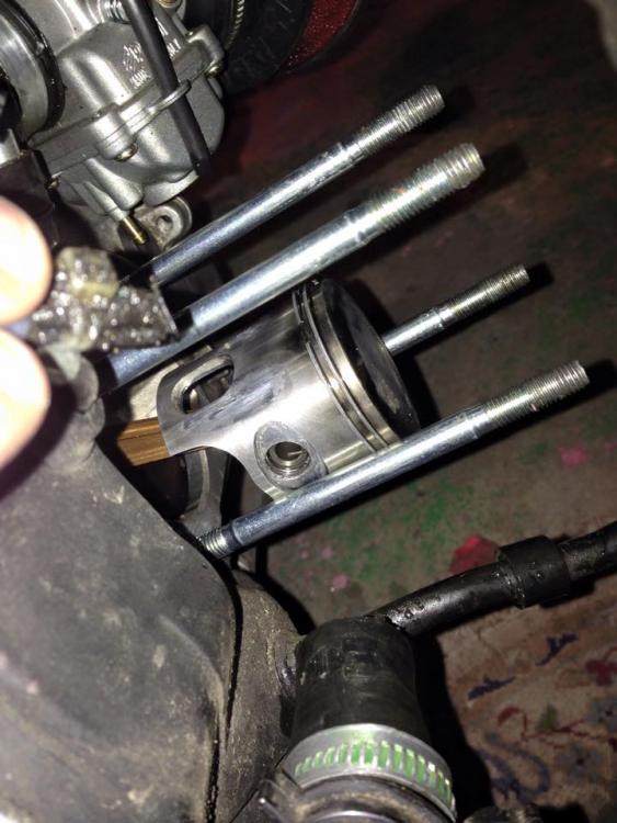

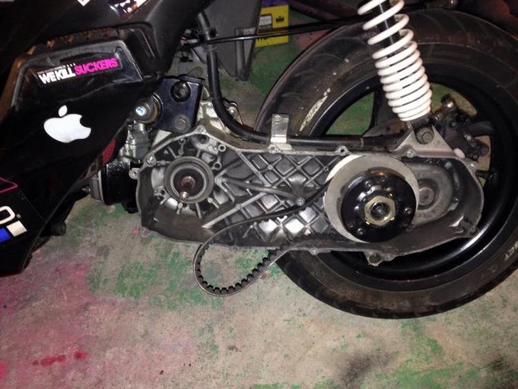

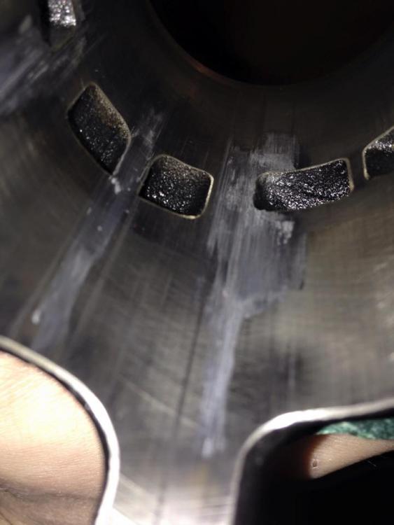

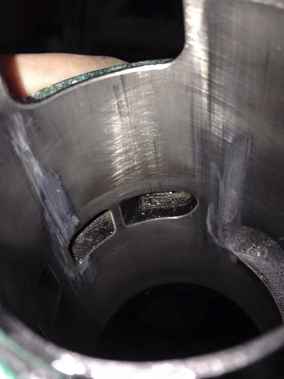

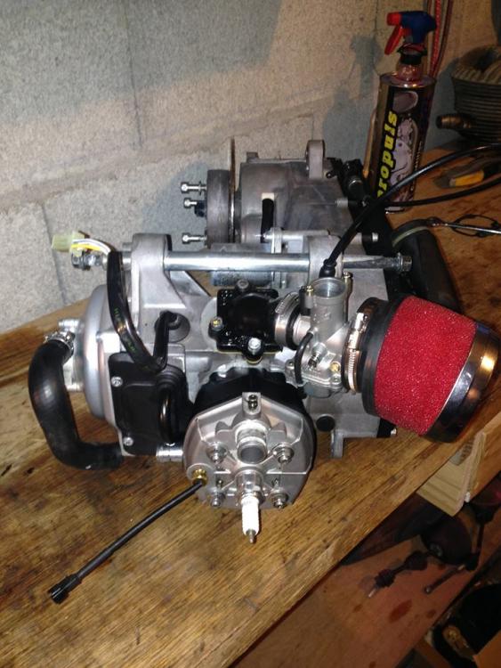

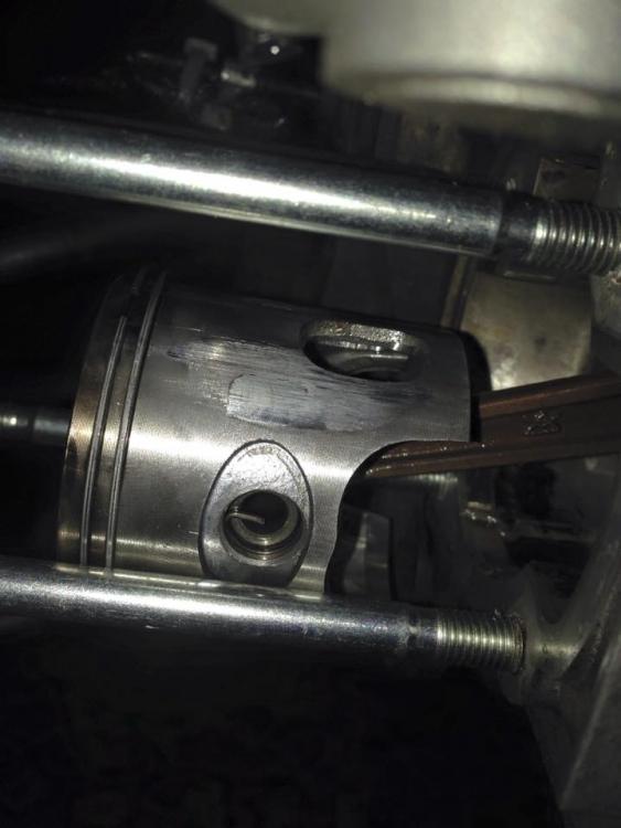

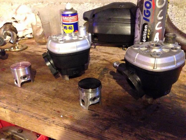

GoProto 13 Posté(e) le 23 mars 2015 Auteur Signaler Posté(e) le 23 mars 2015 (modifié) Ca ne s'est pas bien terminé cette histoire de grande plage au final... :D2 Je suis allé tester la vitesse de pointe sur le périph', je suis partis sur la roue arrière, j'ai fais quelques centaines de mètres, j'ai touché le 106 km/h au GPS (Mon record étant de 108 km/h sans la variation GP) Puis tout d'un coup, plus rien, moteur coupé, je me suis retrouvé dans le noir total, deux secondes après, mes néons, et mon compteur se sont rallumés et j'ai poussé mon scoot jusqu'à la maison. Je démonte le carter de transmission, il y avait un truc de brulé et de collé au canon du variateur, peut-être un bout de courroie. J'étais pas sûr que ce soit ça, la cause de la panne, du coup j'ai déculassé, et là, surprise, le piston tout neuf marqué au 4 coins, cylindre idem. Mais pas de relief en passant le doigt, du coup, je remonte en me disant que si j'y vais tranquille, tout devrait rentrer dans l'ordre. Au remontage, je pince le joint de culasse, je redémonte, je remet tout nickel, je serre trop fort mon goujon, et bim, j'arrache le filetage du bas moteur. Du coup, je dépose mon moteur chez MBK, ils me posent un filet rapporté, il y en a eu pour 70 €, nettoyage compris. Je récupère mon moteur, comme neuf : Je remonte le tout sur le cadre, j'essaie de démarrer, rien ne se passe. Le moteur se noie, il se noie tellement qu'en enlevant la boîte à clapet et en kickant, je vois un fond d'essence dans le moteur. J'attends une semaine, réessaie de le démarrer, il démarre. Je le laisse tourner au ralentis 15 minutes, RAS. Le lendemain, je reviens, motivé par l'envie de faire un tour mais il ne démarre plus. Du coup, je recommande un cylindre, histoire de repartir sur du neuf : Je monte tout ça, et ça part au bout de quelques coups de kick. Ca fume beaucoup, je laisse tourner puis vais rouler 40 km avec. Maintenant tout est rentré dans l'ordre, me revoilà en rodage. :D Faut-il que je revois mes réglages carburation ? Je ne pense pas, vu que c'est le même kit, juste à contrôler, mais normalement c'est bon non ? Modifié le 23 mars 2015 par GoProto 13
flostunt76 Posté(e) le 23 mars 2015 Signaler Posté(e) le 23 mars 2015 aii le serrage mais nickel si tes reparti sur du neuf
lapin Posté(e) le 23 mars 2015 Signaler Posté(e) le 23 mars 2015 A verifier le réglage car chaque kit est dfiferent 1
GoProto 13 Posté(e) le 23 mars 2015 Auteur Signaler Posté(e) le 23 mars 2015 Je vérifie tous les réglages ou seulement à la couleur de la bougie ça suffit ?
tomMpower Posté(e) le 23 mars 2015 Signaler Posté(e) le 23 mars 2015 Comme dit Lapin chaque cylindre est différent... donc regarde un peu tes réglage niveau couleur de bougie ;) et regarde si il répond bien évidement .

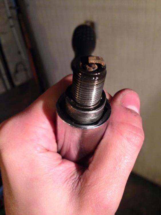

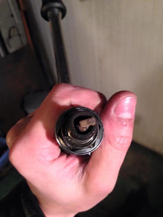

GoProto 13 Posté(e) le 24 mars 2015 Auteur Signaler Posté(e) le 24 mars 2015 (modifié) La bougie, c'est que l'électrode qui doit être marron ? Parce que moi, c'est pas une bougie neuve : Edit : Je ferais pas mieux de passer sur un indice thermique de 9 au lieu du 10 ? Car toutes mes bougies ont plus ou moins cette tête là, on dirait qu'elles s'auto-nettoient mal non ? Modifié le 24 mars 2015 par GoProto 13
tomMpower Posté(e) le 24 mars 2015 Signaler Posté(e) le 24 mars 2015 La bougie, c'est que l'électrode qui doit être marron ? Parce que moi, c'est pas une bougie neuve :000.JPG Edit : Je ferais pas mieux de passer sur un indice thermique de 9 au lieu du 10 ? Car toutes mes bougies ont plus ou moins cette tête là, on dirait qu'elles s'auto-nettoient mal non tu es en b10 la ? Si il démarre bien a froid c'est bon garde la ... (3 ou 4 coup de kick avant de partir),sinon oui repasse en b9 sa suffiras ;) .
GoProto 13 Posté(e) le 24 mars 2015 Auteur Signaler Posté(e) le 24 mars 2015 Oui, je suis en B10, il démarre assez bien en général. Faudrait que j'essaie une B9, pour voir si c'est mieux. :)
lapin Posté(e) le 24 mars 2015 Signaler Posté(e) le 24 mars 2015 Moi je suis en b10 je m en plein pas a peine que ja puie sur le bouton il démarre
tomMpower Posté(e) le 24 mars 2015 Signaler Posté(e) le 24 mars 2015 tous dépend du moteur d'autre vont l'accepté et d'autre non ;) .
