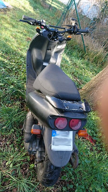

chagre Posté(e) le 22 juin 2015 Auteur Signaler Posté(e) le 22 juin 2015 (modifié) Yep Yep a tous!! pas de chalumeau??? attaque au briquet ou à la bougie :P2 :lol: :D2 plus serieusement j 'attend la suite si il y en a une ;) de la suite il y aura :) de la news et de la bonne :D j'ai conclut hier, l'achat d'un Cpi pop corn en piteux etat mais roulant et en regle pour 100 euros :) je le récupere debut juillet! vu que je suis un travailleur semi-saisonnier, je travaille tres peu de novembre a avril, juste quelques petits contrat avec un ajustement du pole emploie pour subsister, et donc du coup, je vais avoir du temps a tuer d'ici quelques mois!! un pote m'a envoyé un message hier me disant, mon scoot pour 100 euros ca te branche? du coup j'ai validé ;) le projet prevu pour ce petit nouveau : - démontage entier, et remontage avec refection des carénages et nouvelle peinture (un peu comme j'ai fait pour le sym mais en mieux fait vu que j'aurais le temp!), histoire que visuellement il soit au top! - greffe de bas moteur nitro/ovetto, les cpi ont des copie de minarelli H mais plus fragile et different au niveau vilebrequin et transmission! donc ca passe niquel en lieu et place et donc après y a de la pièce d'occasion dans tous les sens! après je lui pose tous les pieces que j'ai en stock, variateur/embrayage malossi, pot yasuni R, kit 70 alu stage6 mkII sport pro (faut que je valide avant avec un pro si le cylindre et encore en etat, si c'est pas possible, il viendra un kit plus bas de gamme du style airsal alu) et j'essaie de trouver un carburateur de 24 ou alors au minimum phbg 21! et en fonction du resultat, soit je vends en essayant de faire une plue value sur le cpi ou je vends simplement le sym vu qu'il a ete refait il y a pas longtemps j'ai peut-être moyen d'en tirer encore un prix raisonnable ;) le projet sera naturellement detaillé, mais peut être dans un nouveau sujet car ça va finir pas être le bordel, un seul sujet pour 3 scoot même si au final, y'en a plus que 2 et je finirai di'ici moins d'un an avec l'elu entre Cpi swappé et sym poussif (mais pas trop quand même tout depend du sens qu'on donne a poussif ^^) Tchuss!! Modifié le 22 juin 2015 par chagre

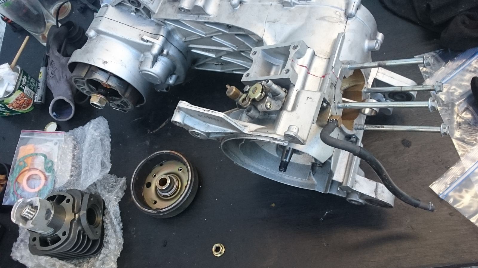

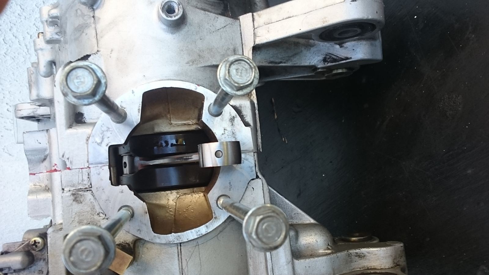

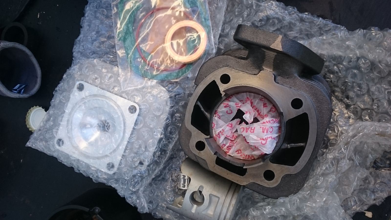

chagre Posté(e) le 1 novembre 2016 Auteur Signaler Posté(e) le 1 novembre 2016 Salut a tous! sym is not dead!! un pti vilebrequin + roulement + kit 70 fonte neuf vient de se poser dans ses carters pas encore roulé mais ca démarre et tient le ralenti, c'est déjà ca allé je revien aux news après l'essai !! tchusss 1

chagre Posté(e) le 5 novembre 2016 Auteur Signaler Posté(e) le 5 novembre 2016 Salut a vous deux Le 01/11/2016 at 20:23, kyo2000 a dit : Même pas de photos montage ni rien pfiu ...même pas marrant lol Bon allez, j'attends des news alors. pour les photos, j'en ai juste deux (je vais les mettre quand même, elles sont sur mon tel que j'ai oublié au taf )! car j'ai monté ca en speed la veille de la reprise du taf donc c'était chaud, j'ai commencé a 14h30, et le moteur a démarré 19h00 faisait nuit Le 01/11/2016 at 20:41, nathan 2917 a dit : a cool depuis le temps ba pourquoi ta plus ton vilebrequin et kit d'avant ? ben en fait entre temps, j'avais serré le dernier 70 cause jeu dans le vilebrequin, axe de piston bouffé et ce qui s'en suit! j'avais du coup remonté en origine mis à part pot et carburateur (car pas d'autres ) et dernièrement des que je dépassai un certain régime moteur ca faisait des bruits chelou du coup hophop new vilebrequin et new kit! d'ailleurs si quelqu'un peu m'aider, je galère car ca ratatouille grave au démarrage! (je parle du scoot, hein pas du rat ) malgré beaucoup de réglage carburateur testé, soit je suis trop riche a bas régime (donc rattatouille) et passé 6000tr/min ca pete du feu, soit je suis mieux sans être top non plus a bas régime mais de que je met les gaz, le moteur coupe donc beaucoup trop pauvre! si j'essaie avec un gicleurs de ralenti + petit, y a du mieux mais a la decceleration c'est le foutoir total, le moteur galère a perdre son régime! que je soit bien reglé ou moyen n'est pas le plus important vu que j'ai encore 150km de rodage à faire mais ce qui m'embete , c'est le rattatouillage du démarrage, en centre ville ca pue le pet moisi avec les passant et les shmitt, surtout que le temps du rattatouillage, ca avance pas!! et paf d'un coup ca part!! un ptit doute, la sortie de ma pipe est bien plus grosse que le diffuseur de la bac, ca peut avoir un incident sur ce rattatouillage ou rien a voir, et ca me bride juste? rappel de la configuration : kit 70 fonte sharmo (echap. a booster) pot triop tecnigas phbg 19 dell orto (catuellement Gr45 GP:95 w7 au deuxieme cran) BAA doppler (la longue noir avec diffuseur au cul) vilebrequin p2r (pas beaucoup de vilebrequin dispo pour sym ) transmission origine, variateur trop lours (rodage), ressort d'embrayage blanc (+5%), poussé 15% +dur merci et gaazzzzz!!!!

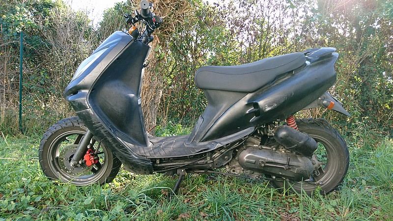

chagre Posté(e) le 8 novembre 2016 Auteur Signaler Posté(e) le 8 novembre 2016 (modifié) 3 ptite photos, me semblai en avoir fait plus! Modifié le 8 novembre 2016 par chagre 1
nathan 2917 Posté(e) le 8 novembre 2016 Signaler Posté(e) le 8 novembre 2016 il y a 2 heures, chagre a dit : 3 ptite photos, me semblai en avoir fait plus! c'est un bloc de quoi ?
chagre Posté(e) le 8 novembre 2016 Auteur Signaler Posté(e) le 8 novembre 2016 il y a 2 heures, kyo2000 a dit : Sym je pense exact 1

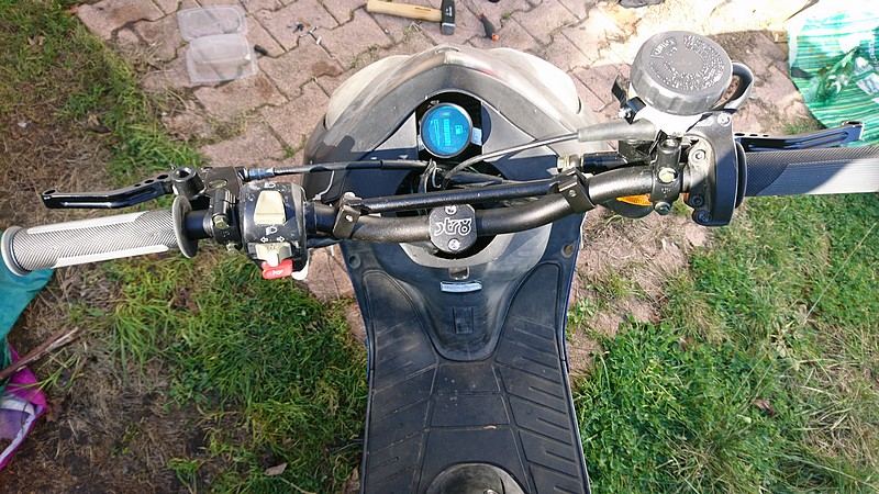

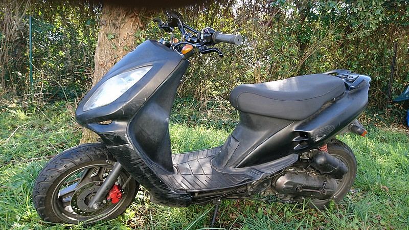

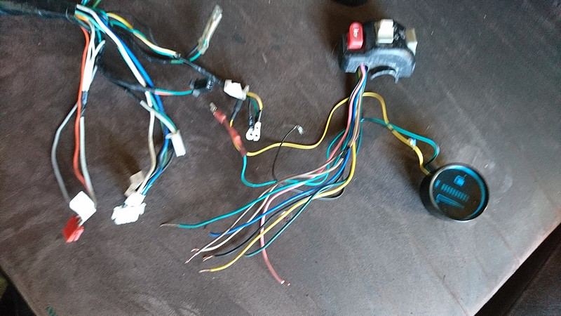

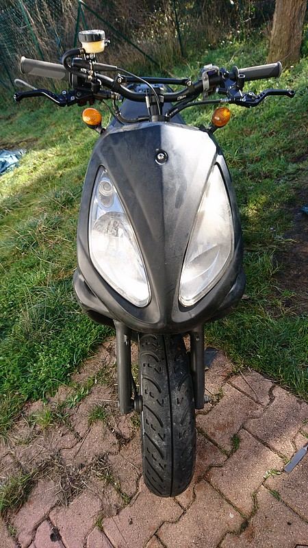

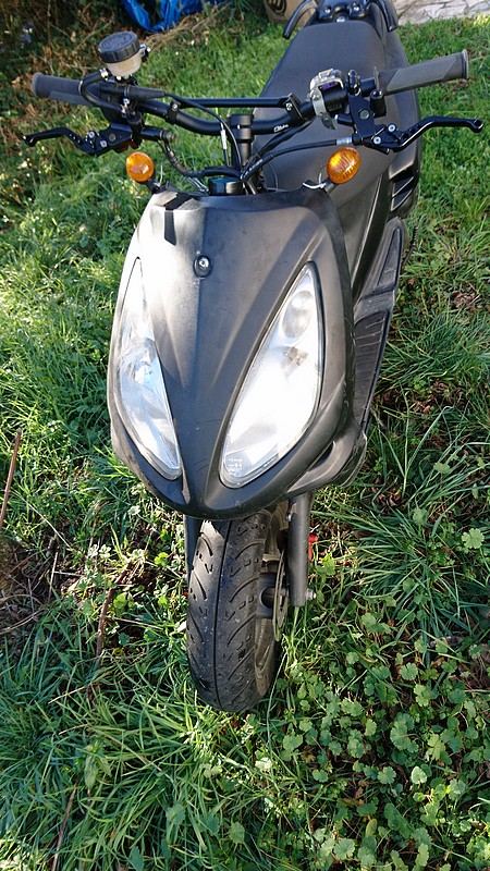

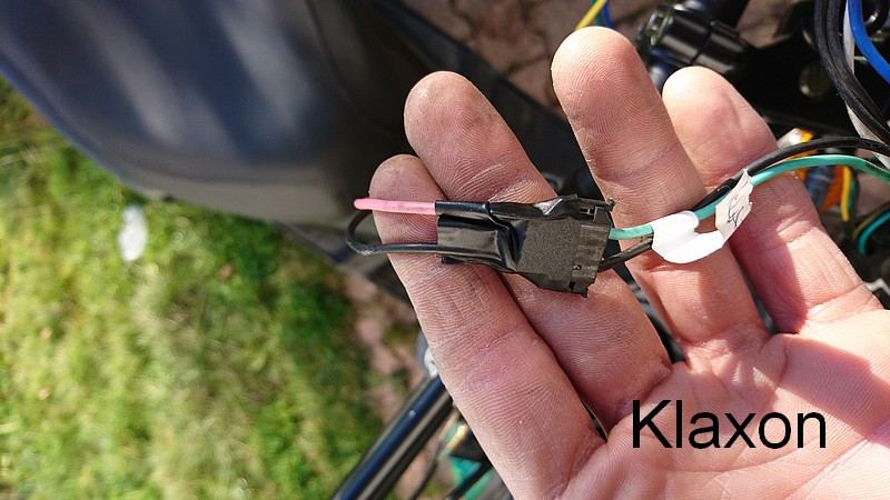

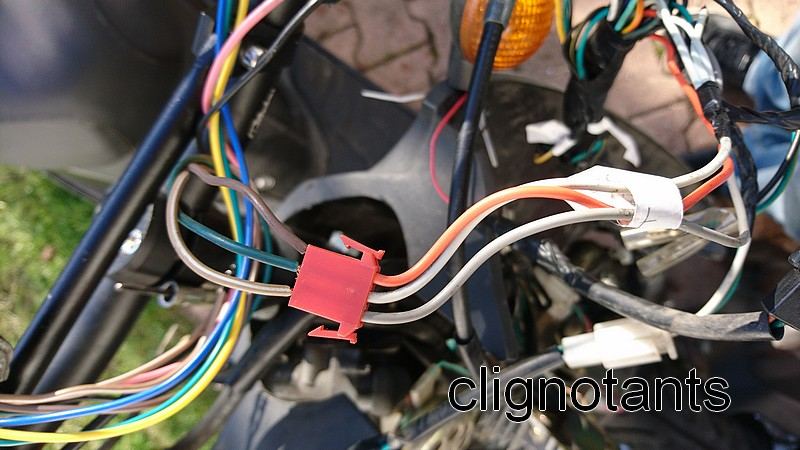

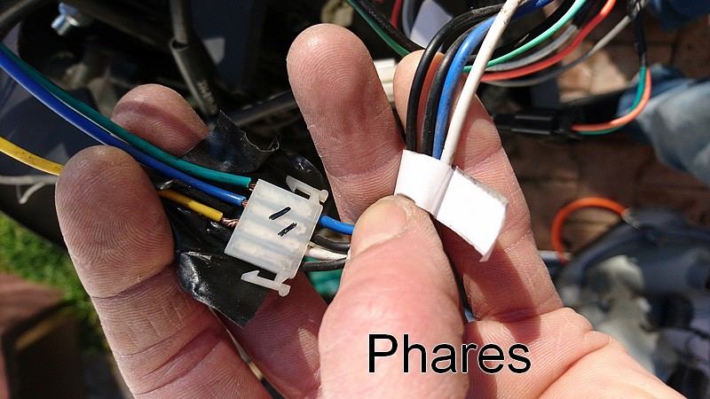

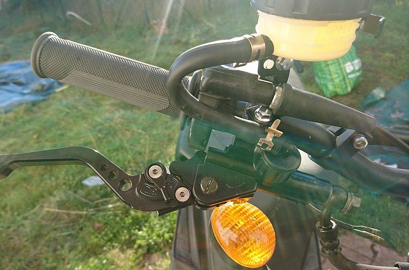

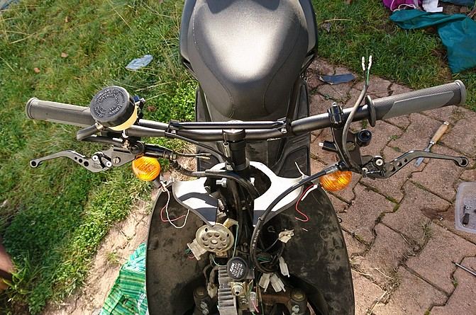

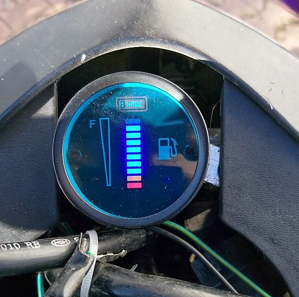

chagre Posté(e) le 21 janvier 2017 Auteur Signaler Posté(e) le 21 janvier 2017 (modifié) Salut a tous!! je viens donner des news car le petit sym s'est vu offert un passage en naked avec un guidon street!! cela a du m'obliger a adapter un commodo de cpi sur le faisceaux du sym car celui ci a les bouton incorporé a la tete de fourche! (details des branchements en dessous au cas ou ca interesse pour les correspondances de fils ) de plus le bloc compteur etant énorme et surtout très degueu je me suis amusé a adapter des compteur "tuning" pour le moment, seulement une jauge à essence (7.5€), j'attends de recevoir compteur et compte tour a aiguille retro-eclairé (16€ les deux ) integration de nouveau levier de frein reglable (35 €) et poignée neuves qui trainait par la ! clignotant goutte d'eau de xlimit monté au colson en attendant de recevoir les officiels! tout est fonctionnel, je suis content par contre, detail a la con, le guidon d'origine devait faire masse mais pas celui monté, resultat je change le guidon, le scoot démarre plus...va comprendre la prise de tete j'ai récup un beau fil bien épais monté avec des cosses rondes a trou de chaque coté (fils d'alimentation du démarreur du cpi) et hop hop fil de masse entre moteur et chassis, paf ca repete m'aura fallu 2 jours et demi pour faire la modifs et encore manque les compteurs et clignotant! le retro est a remonter, pas fait pour les photos!! du coup le resultat de la modif est moche, presque pire que l'origine mais maintenant que c'est fait je vais pas rechanger le coté positif c'est que j'aurais plus cette tete de fourche qui saute et tremble des que je roule! Modifié le 21 janvier 2017 par chagre 4
