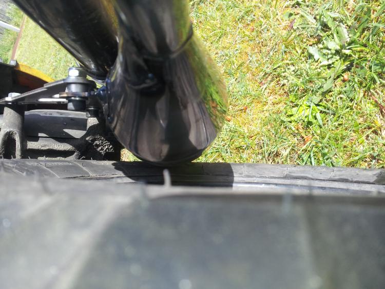

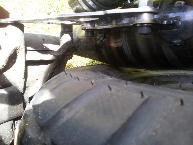

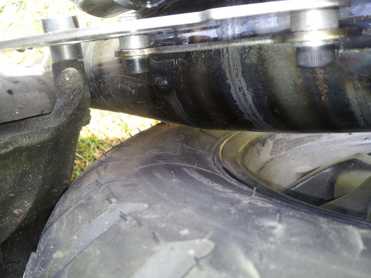

Salut a tous hier j'ai installer mon pot doppler rr7 , mais j'ai un problème , le corps du pot est a fleur avec le pneu, sa gène pas quand je roule mais c'est pas normal..
J'aimerais savoir pourquoi ça fait sa..

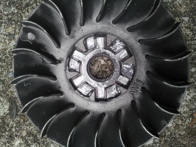

Et aussi le problème de la l'étoile qui bouffe les crans de la jour fixe :
post-37387-0-63678100-1398425277_thumb.j
D'ou ça peut venir ?

Pour ton pot je vais essayer d expliquer
essaie de le fixer sur la patte extérieur ton pot pas sur la partie interieur

Pour l'étoile au variateur c'est que tes crans du vilebrequin doivent être légèrement vrillé et ne tombe plus en face de ceux de la poulie. Sa m'es arrivé mais le double de toi :D2 dans ce cas moi j'ai changé la poulie par une motoforce à 8.55 €.
En gros la patte de fixation je la fixe derière les attaches du pots , je vais essayer sa , et je te tient au jus! :)
C'est exactement ce que j'ai fait je l'es déjà remplacer mais sa la refait..
Tu laisse ta de fixation sur le bm
Mais le pot tu le mais coter exterieur de la patte

Tu dois décaler ton pot soit en jouant avec les fixations existantes soit en t'aidant de rondelles
Je viens de le faire et niquel , il y a un espace de 2/3 cm alors que avant sa touché, merci !! :)
Tu a mis tes rondelle ?
Partager ce message
Lien à poster
Bah j'ai juste decale la pate je l'es mise a l'exterieur avec une entretoise entre
