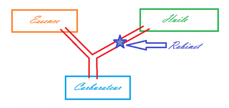

Je possède un Yamaha Aerox > 2013, le scooter tourne au mélange.
Du coup, je n'ai plus d'utilité à garder mon réservoir d'huile, sauf si je le transforme en réservoir d'essence.
Sur mon carburateur j'ai gardé la dépression.
Je pensais relier par un "Y"  les différents réservoirs et à mettre une vanne sur le réservoir annexe.
Mais je suppose que ça ne marchera pas à cause de la dépression...
post-3561-0-36483000-1399398940_thumb.pn
Si quelqu'un a déjà fait un systeme similaire, je suis prenneur d'informations. :)

Par contre du coup, le bouchon du réservoir d'huile est plus trop adapté pour l'essence ?
ça fait l'affaire je pense  , je vais faire comme toi ;)
Non, je pensais pas à la mise à l'air, mais aux virages, etc, faudrait pas que ça se renverse. :D2
Ah ok,effectivement ça serait con de perdre sa réserve sur la route :lol:
Mais ça devrait tenir il n'y a pas beaucoup de contraintes.
