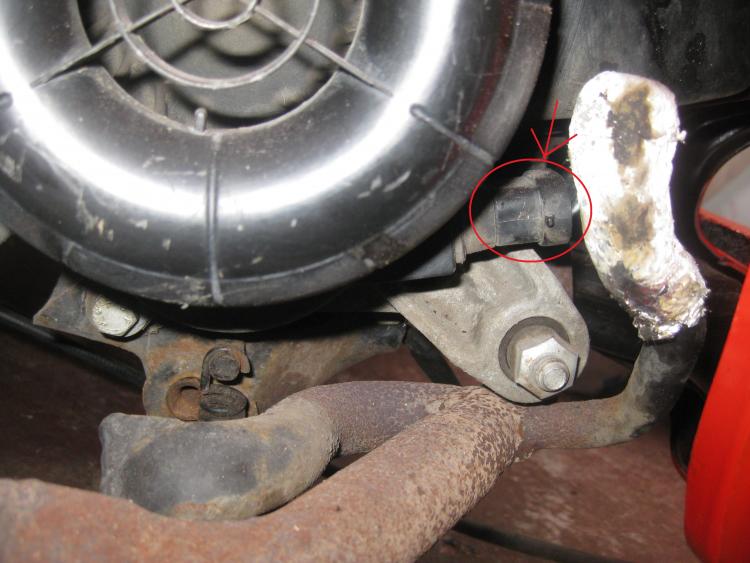

cut_killer_v2 Posté(e) le 19 juin 2014 Signaler Partager Posté(e) le 19 juin 2014 bonjour ta prise d allumage en sortie d allumage et bien emboitter ?? ton neiman a pas de souci ?? Lien vers le commentaire Partager sur d’autres sites More sharing options...
Rayan34 Posté(e) le 19 juin 2014 Auteur Signaler Partager Posté(e) le 19 juin 2014 Peux tu m'indiquer ou est la prise d'allumage ? (je ne pourrais pas voir ma moto avant demain donc autant en savoir le plus :cool2: ) Lien vers le commentaire Partager sur d’autres sites More sharing options...
gileraice0404 Posté(e) le 19 juin 2014 Signaler Partager Posté(e) le 19 juin 2014 (modifié) j'ai pris une photo de mon moteur gilera pour te montrer sauf que sur la photo, ma fiche n'est pas brancher ces du coter allumage ( echappement)en dessous tout pres du pot Modifié le 19 juin 2014 par gileraice0404 Lien vers le commentaire Partager sur d’autres sites More sharing options...
cut_killer_v2 Posté(e) le 19 juin 2014 Signaler Partager Posté(e) le 19 juin 2014 j'ai pris une photo de mon moteur gilera pour te montrer sauf que sur la photo, ma fiche n'est pas brancher ces du coter allumage ( echappement)en dessous tout pres du pot oui c'est sa débranche la nettoye la si ta du wd40 sa serait le top ou autre degrippant nettoye avec sa remonte bien la prise et essaie voir si sa marche Lien vers le commentaire Partager sur d’autres sites More sharing options...
