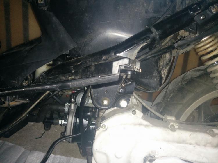

Bonjour,
J'ai récupéré un nitro qui a serré pour 200 euros.

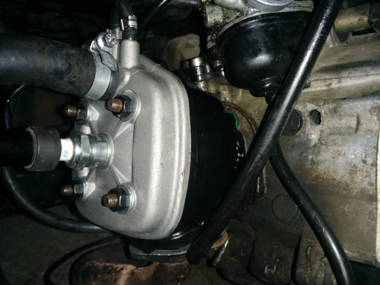

J'ai commandé un petit kit 50 tout est remonté  mais il ne démarre pas.
J'ai bien une étincelle à la bougie elle me paraît faible mais bon...

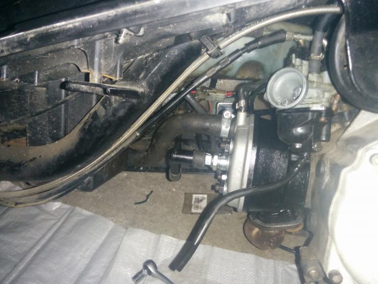

Comme jj'ai récupéré le scoot démonté j'ai peut être fait des erreurs dans le remontage surtout carburateur.

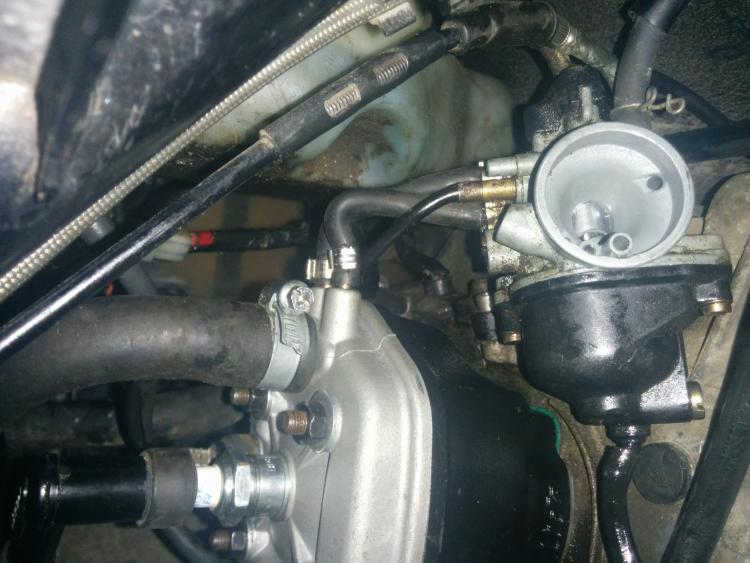

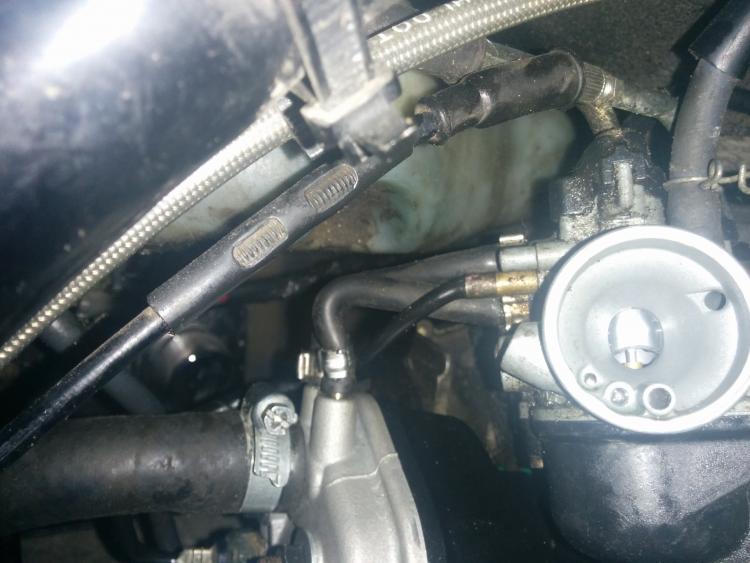

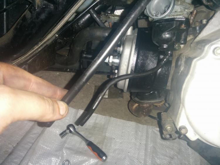

J'ai feux durite qui ne vont nul part une qui sort de la cuve qui m'a l'air d'être une purge à chaque fois que je kick de l'essence sort et une autre ou il y a de l'huile qui sort donc pas normal du tout
J'ai bien de la compression. Je n'ai pas remis la boîte à air encore ça peut venir de la ? En bouchant l'arrivée d'air le scoot à démarré 2 secondes puis s'est éteint et depuis rien
Par contre quand je kick il y a vraiment pas mal d'essence qui sort par la durite de trop plein ça me paraît bizarre j'ai démonté la cuve il y avait un tout petit peu d'essence et j'ai nettoyé le gicleurs ça ne donne plus rien même en bouchant l'arrivée d'air
Voilà quelques photos merci par avance de votre aide
Merci par avance pour votre aide.
