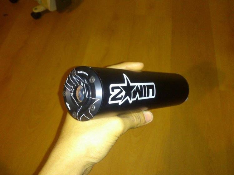

MBK Nitro 2013 Posté(e) le 26 novembre 2014 Auteur Signaler Posté(e) le 26 novembre 2014 Cartouche 2WIN Non ce n'est pas le colis que j'attendais, j'espère l'avoir pour vendredi sinon semaine prochaine.
kyo2000 Posté(e) le 27 novembre 2014 Signaler Posté(e) le 27 novembre 2014 elle et sympa , ça rendra bien ;)
lapin Posté(e) le 27 novembre 2014 Signaler Posté(e) le 27 novembre 2014 je kiff la cartouche :love: :love: :love:
