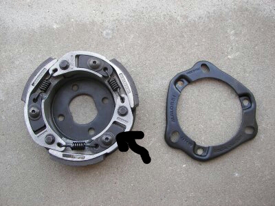

dada65 Posté(e) le 3 octobre 2014 Auteur Signaler Posté(e) le 3 octobre 2014 Bonjour à tous besoin de savoir Ji mon Embreage malossi delta c..... Je veux mettre les ressort jaune malossi sur quelle position les mettre 1 2 ou 3 position ? Je recherche juste que sa reparte nickel dans démarrage reprise 1
jimmy@ Posté(e) le 3 octobre 2014 Signaler Posté(e) le 3 octobre 2014 tu les tends jusqu'as ce que ça marche bien . commence par le 1 .

dada65 Posté(e) le 3 octobre 2014 Auteur Signaler Posté(e) le 3 octobre 2014 tu les tends jusqu'as ce que ça marche bien . commence par le 1 . Je vais voir car j'ai le guide qui c'est casser donc je vais essayer de trouver sa La je suis en embrayage origine petit ressort vers et ressort pousser jaune Sa marche pas mal même avec un embrayage origine 1

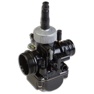

jimmy@ Posté(e) le 5 octobre 2014 Signaler Posté(e) le 5 octobre 2014 PicsArt_1412359028015.jpg je sait pas ou tu vas trouvé ça , j'en ai 2 ou 3 qui traine , je t'en file un si tu m'envois une enveloppe timbré pour le retour . si tu cherche un 21 , j'ai un racing edition quazi neuf pour vraiment pas cher (c'est un pote qui le vend) 1
dada65 Posté(e) le 5 octobre 2014 Auteur Signaler Posté(e) le 5 octobre 2014 je sait pas ou tu vas trouvé ça , j'en ai 2 ou 3 qui traine , je t'en file un si tu m'envois une enveloppe timbré pour le retour . si tu cherche un 21 , j'ai un racing edition quazi neuf pour vraiment pas cher (c'est un pote qui le vend)carburateur-ysn-phbg-black-edition-21mm.jpg Merci mais j'ai trouver un 21 ou vas ou dans ma région par contre pour les grene de guide sa M intéressé comment faire ? 1
dada65 Posté(e) le 16 novembre 2014 Auteur Signaler Posté(e) le 16 novembre 2014 Bonjour plusieurs fois que je me répète mais je me relance desoler ^^ je demande si un carburateur 21 pour mon scoot si ça vaut vraiment le coup de le placer car on m en donner un cazi neuf j'ai juste acheter un ressort et le truc blanc qui Vien à l aiguille( 4euros) chez mbk ^^ Si je le place ça me donner plus de couplé c'est sa ? J'ai une big valve polini ça vaut vraiment le coup de la placer ? Je veux garder ma Boîte à air d origine je les vite fait préparer Le carburateur c'est un 21 delerto black edition :) Une autre question je me tente à placer un ressort rouge de pousser es que avec les petit vert que j'ai ça va le faire Merci encore pour vos réponses :) :) :) 1
tomMpower Posté(e) le 16 novembre 2014 Signaler Posté(e) le 16 novembre 2014 Bonjour plusieurs fois que je me répète mais je me relance desoler ^^ je demande si un carburateur 21 pour mon scoot si ça vaut vraiment le coup de le placer car on m en donner un cazi neuf j'ai juste acheter un ressort et le truc blanc qui Vien à l aiguille( 4euros) chez mbk ^^ Si je le place ça me donner plus de couplé c'est sa ? J'ai une big valve polini ça vaut vraiment le coup de la placer ? Je veux garder ma Boîte à air d origine je les vite fait préparer Le carburateur c'est un 21 delerto black edition :) Une autre question je me tente à placer un ressort rouge de pousser es que avec les petit vert que j'ai ça va le faire Merci encore pour vos réponses :) :) :) oui, un 21 va te donner beaucoup plus de couple Une big valve c'est bien mais il que sa soit en bonne état et bien monter sinon oui les ressort vert c'est quel marque? 1
