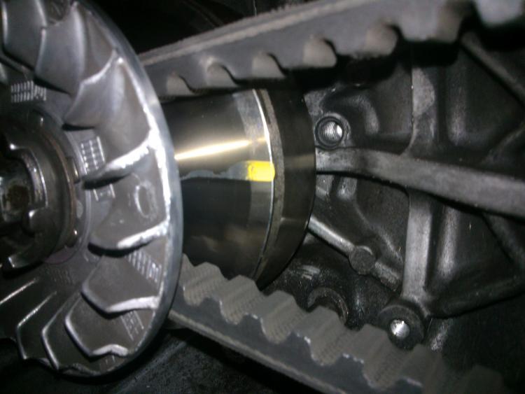

Nono73 Posté(e) le 3 juillet 2014 Signaler Posté(e) le 3 juillet 2014 (modifié) Bonjour a tous, Je voudrais savoir pourquoi mon scoot depasse pas les 70km/H avec ma configuration o_O ? je pense que ça vient de mon variateur car ma courroie ne monte pas tout en haut (voir photo ou j'ai fait un trait sur le variateur pour bien reperer) Donc voilà si vous serait d'ou sa pourrait venir qui depasse pas les 70 :/ Merci pour tous les réponse :) Modifié le 21 juillet 2014 par Nono73
0 RyDeR_3.i Posté(e) le 3 juillet 2014 Signaler Posté(e) le 3 juillet 2014 (modifié) salut, ta le même variateur que Tom67 à ce que je voit donc pour corriger cela, il te faut une courroie Polini Ludix,TKR pour utiliser toute la plage du variateur ;) de toute façon Lapin ou bien Tom risque de passer ici vu ton topic, ils confirmeront mes dires :) mais dans tous sa quand même, ce n'est pas normal que tu fasse que 70km/h même si ta courroie ne monte pas tous en haut Modifié le 3 juillet 2014 par RyDeR_3.i

0 RyDeR_3.i Posté(e) le 3 juillet 2014 Signaler Posté(e) le 3 juillet 2014 (modifié) oui c'est bien celle la! bin déja a tu bien fait le calage avec les rondelles de manières à ce que ta courroie soit bien posée sur le canon et bien au bord du correcteur? aussi avec le réglage de galets que tu a la, tu sent ton scoot monte bien, crie top, ou bien est molasson? Modifié le 3 juillet 2014 par RyDeR_3.i

0 Alain Posté(e) le 3 juillet 2014 Signaler Posté(e) le 3 juillet 2014 Le fait que ton scoot peine à partir est normal: les variateurs Artek sont mal conçus, une bordure est pésente et fait que la courroie ne revient pas tout en bas de la plage du variateur, ce qui cause un manque de reprise et un trou au démarrage. Les variations de régime moteur s'expliquent par la différence des poids de galets. Lorsque ton scoot est à 70, le moteur est en sur-régime ou il ne prend pas tout ses tours?
