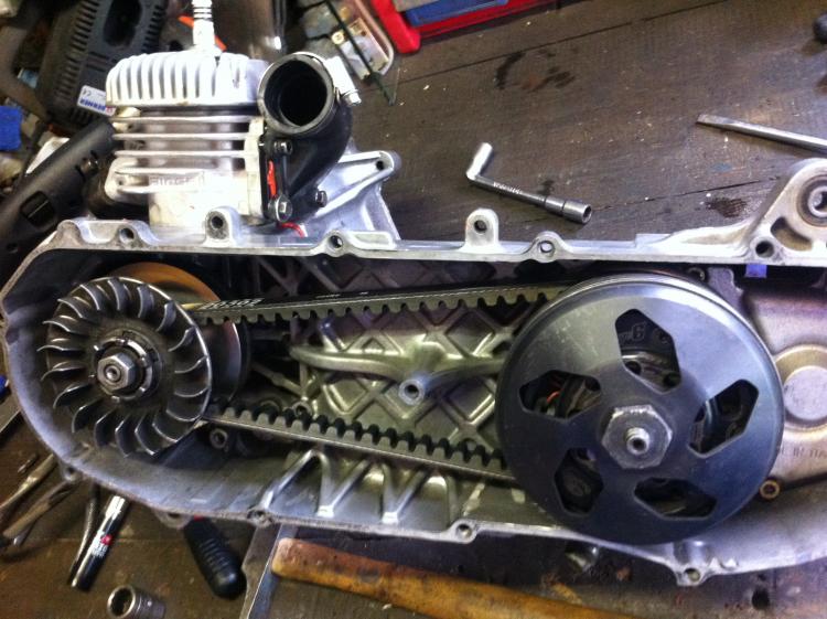

MRTloveMXS Posté(e) le 16 juillet 2014 Signaler Partager Posté(e) le 16 juillet 2014 bonjour j'ai un booster et il veut pas avancer :( configuration: pot mxs kit 70 airal T6 racing vilebrequin artek k2 boîte a clapet artek avec clapet malossi carbone (neuf) carburateur pwk 21 cornet mousse variateur artek k2 courroi neuve embrayage Stage6 mkII cloche d'embrayage inconnue et malgrer sa il avance pas:'( Lien vers le commentaire Partager sur d’autres sites More sharing options...
