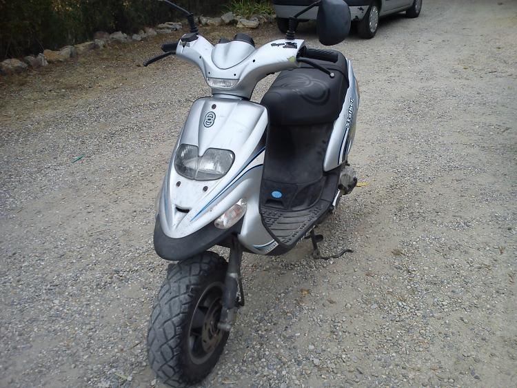

Rafixaky Posté(e) le 25 juillet 2014 Signaler Partager Posté(e) le 25 juillet 2014 bonjour alors voilà mon scooter gilera stalker ne fonctionne plus depuis quelque temps au début il tenait le ralenti et quand j'accélèrer il brouter (bouuuuw) alors j'ai tout démonter et nettoyer carburateur, gicleur, pipe, boîte a clapet, filtre à air, cylindre, piston, segment, cage à aiguilles, variateur, galets, embrayage, les 2 réservoirs j'ai peut être oublier quelque truc mais c pg car je suis prêt a repasser derrière des choses que j'aurai pu manquer alors n’hésitez pas a me poser des question j'ai changé ma bougie mais rien ne change du coup je ne sais plus ou donner de la tête j'ai regardé sur d'autre forum qui pensait a la cosse de startor ou le pot bouché mais je tout essayé alors je m'en remet a vous pour m'aidez s'il vous plaît vous ete ma dernière chance avant que je prenne la massette pour le réparer a la nordique peace ! :) Raf Lien vers le commentaire Partager sur d’autres sites More sharing options...
Rafixaky Posté(e) le 25 juillet 2014 Auteur Signaler Partager Posté(e) le 25 juillet 2014 Excuser moi dans la précipitation j'ai oublié d'ajouter que donc j'ai tout nettoyé et quand j'ai tout remis le scooter ne démarrer que si j’accélère il broute et quand je lâche la poignée il cale j'ai réglé vis de richesse et celle du ralenti mais le problème ne doit pas être de la !! voilà en esperant que votre aide me sera utile merci Lien vers le commentaire Partager sur d’autres sites More sharing options...
