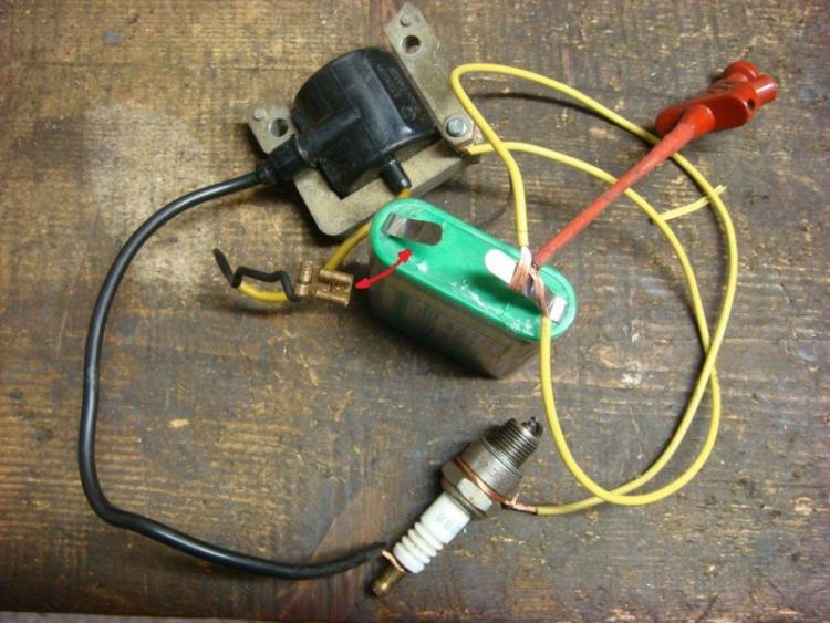

Pour tester les bobines du  j'ai utilisé une pile de 4.5volt pour remplacer et simulé le champ magnétique créé par le volant magnétique.
Le test se fait avec la bobine et sa bougie déposé sur la table et 2 fils électrique.
En branchant un fil du +de la pile sur le + de la bobine.
Le fil - de la pile sur la masse de la bobine en passant par la masse de la bougie.
En posant à répétition le fil du - sur le - de la pile il doit se produire une étincelle franche a la bougie.
Attention de ne pas prendre la bougie a pleine main,
post-3426-0-96391900-1407093519_thumb.jp
teste du stator : tu prend les fils du stator un par un en les faisant touché le block et tu kick , sur les 4 , 2 doivent te donné des étincelles .post-3426-0-96391900-1407093519_thumb.jp
