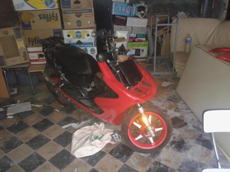

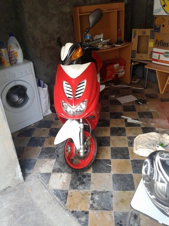

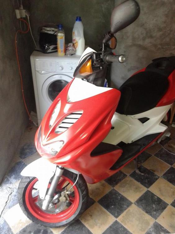

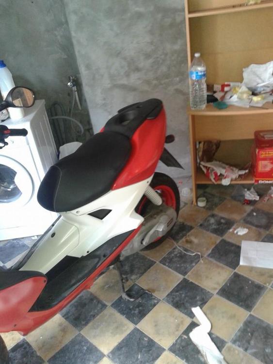

sinon voici quelque photo du scoot en attendant je l'ai repeint la semaine passé
post-9098-0-28563400-1407916520_thumb.jppost-9098-0-01801500-1407916525_thumb.jppost-9098-0-90260900-1407916528_thumb.jppost-9098-0-10574000-1407916535_thumb.jp
