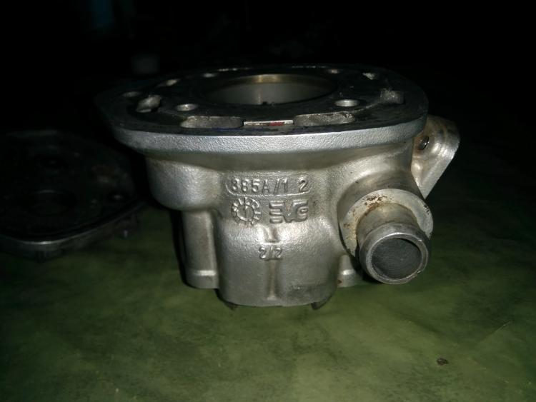

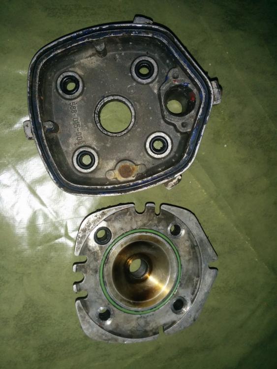

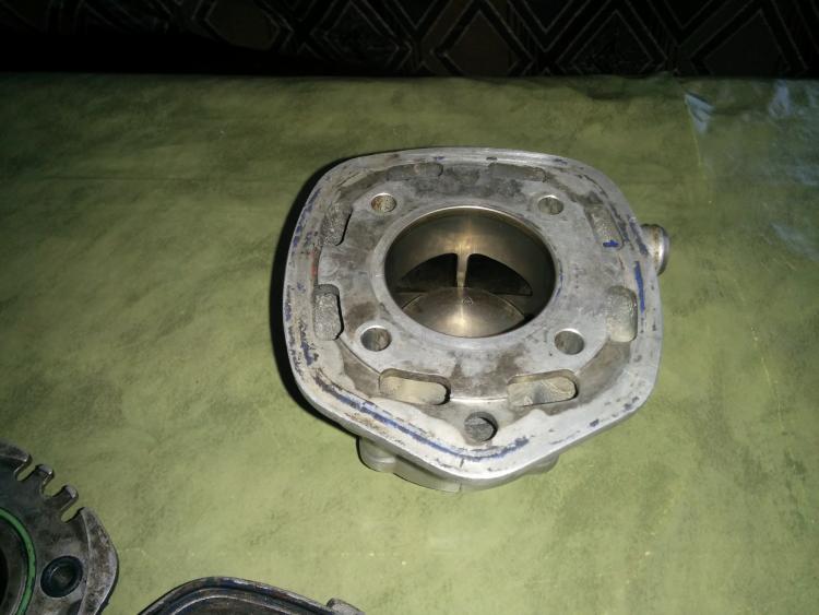

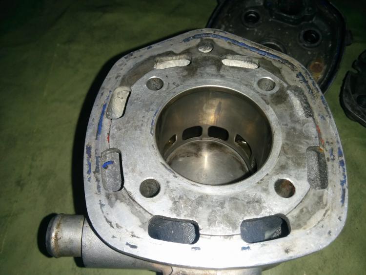

mhi59 Posté(e) le 15 août 2014 Signaler Partager Posté(e) le 15 août 2014 (modifié) Bonjour à tous, Je viens d'acheter un kit polini evo sur le bon coin. La personne le vendait comme un evo 2 mais j'ai un doute. Pouvez-vous me donner votre avis car je dois commander pochette de joints etc. Merci. Modifié le 15 août 2014 par mhi59 Lien vers le commentaire Partager sur d’autres sites More sharing options...

0 jimmy@ Posté(e) le 15 août 2014 Signaler Partager Posté(e) le 15 août 2014 (modifié) j'ai crus que c'était le 70 , il ressemble au evo 3 70 . Modifié le 15 août 2014 par jimmy10 Lien vers le commentaire Partager sur d’autres sites More sharing options...

0 mhi59 Posté(e) le 15 août 2014 Auteur Signaler Partager Posté(e) le 15 août 2014 (modifié) Oui c'est un 70 Je parlais pour les joints 50. Je vais commander une pochette de joint complète. Modifié le 15 août 2014 par mhi59 Lien vers le commentaire Partager sur d’autres sites More sharing options...

0 jimmy@ Posté(e) le 16 août 2014 Signaler Partager Posté(e) le 16 août 2014 gaffe , les joints de culasse sons fin , plus fin que parmakit ou athena et ça va pas (du moins sur booster) prend les bons , tu trouvera tout la : http://www.maxiscoot.com/polini-kit-cylindre-70cc-evolution-3-axe-de-12mm-p166-0113.html pour la bougie ,avant de monté la culasse téste une longue , si elle depasse dans la chanbre , met une courte . Lien vers le commentaire Partager sur d’autres sites More sharing options...
0 mhi59 Posté(e) le 17 août 2014 Auteur Signaler Partager Posté(e) le 17 août 2014 Oui merci pour la bougie c'était long et le joint était effectivement petit j'attends une pochette avec plusieurs cales. Lien vers le commentaire Partager sur d’autres sites More sharing options...

0 Pasternak Posté(e) le 19 août 2014 Signaler Partager Posté(e) le 19 août 2014 Vu que c'est un échappement à barrette, c'est un Polini Evo 3, le 2 n'avait que des boosters, et c'était clairement pas top pour taper très haut et large à l'échapp' Lien vers le commentaire Partager sur d’autres sites More sharing options...
