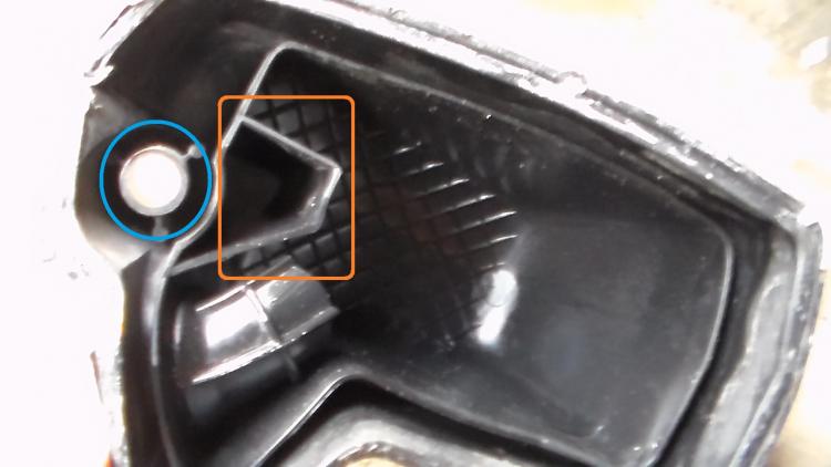

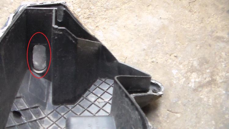

0 cedric62 Posté(e) le 28 août 2014 Auteur Signaler Posté(e) le 28 août 2014 TU devras voir pour préparer ton filtre à air, sinon ton moteur ne sera pas correctement alimenté (si j'ai bien vu les photos de ton filtre, tu l'as ouvert, tu pourras donc couper le tube en plastique de l'intérieur) et régler ton carburateur en conséquence. Faudra aussi régler ton variateur en mettant des galets plus lourds (ça devrait tourner aux alentours des 6g, tu dois en avoir avec le variateur artek) Comme ça, il devrait déjà bien tourner. Qui peu me direla partis a agrandir sur ma boîte à air ?? la bleu la orange ou la rouge??
0 Alain Posté(e) le 28 août 2014 Signaler Posté(e) le 28 août 2014 Tu dois supprimer le tube (bleu sur la photo 2) et agrandir l'orifice. Tu peux également faire plusieurs trou dans la paroi interne de la partie inférieure de la boîte à air.
