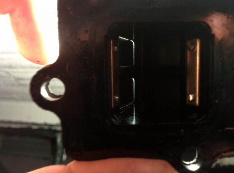

Je viens de démonter ma boîte à clapet et il y a un jour, mes soucis de réglage pourraient venir de la ?

J'ai remis un joint papier et un peu de loctite noire et nikel maintenant il tient le ralenti.

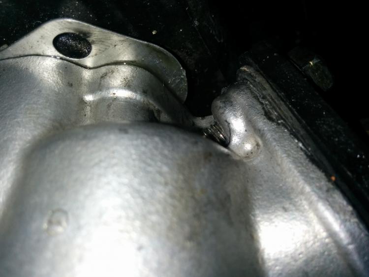

Et pour mon pas de vis de cylindre foiré pour le pot, le taraud c'est du m7 par 100 c'est ça ?
Merci
Bon j'ai été à bricodepot dépôt, ils n'avaient pas ça...
Peut être dans un garage ?
En gros il faut juste tarauder au diamètre supérieur pour passer le filet rapporté en m6 c'est ça ? Puis je revisse avec le goujon d'origine ?
C'est des taraud spéciaux, par exemple dans mon kit de pose de filet rapporté, c'est un taraud M6.3 je crois, et tu pose le filet rapporté qui fait un filet rapporté en M6.
Normalement dans un garage tu leur apporte le cylindre ils te le font pour pas cher, c'est assez rapide et le filet rapporté coûte 1€.
Du coup tu pourras remettre le goujon d'origine oui.
