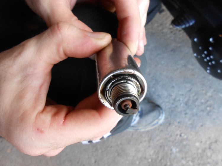

Bon je viens de finir mes réglage est je pense que mes galet son un peu léger
voici la configuration :
pot conti CHR V1
carburateur 17.5
embrayage conti CHR
variateur carenzi ( galet 5G )
ressort de poussée 15% plus dur que l'origine
les 3 petit ressort de mâchoire en rouge
bon acc est bonne point ( 95 km/h ) mes sa geule un peu je trouve
que pensé vous de la couleur de la bougie ?
post-41264-0-98636800-1409419566_thumb.j
post-41264-0-64860200-1409419611_thumb.j

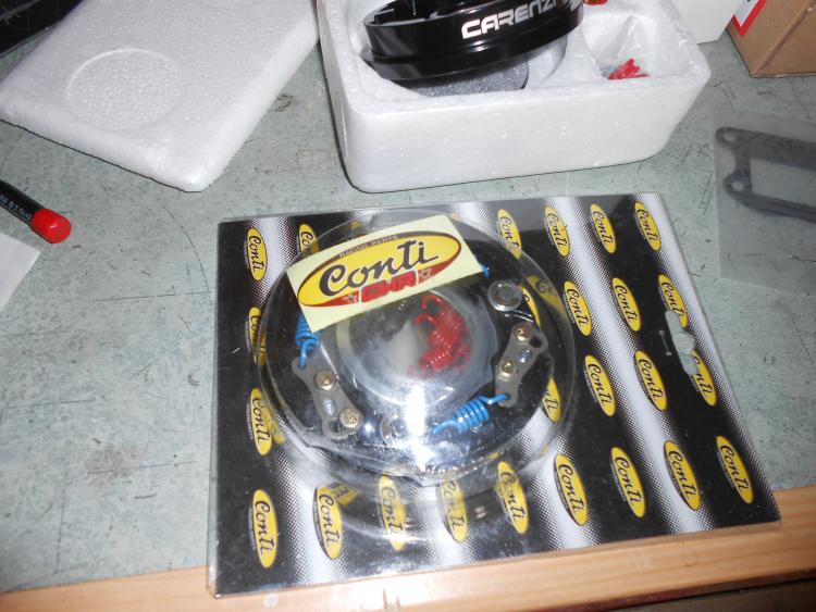

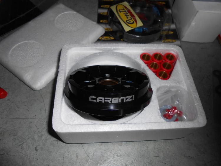

pour l'embrayage est variateur c'est celui la :
post-41264-0-90194000-1409420127_thumb.j
post-41264-0-76984600-1409420163_thumb.j
