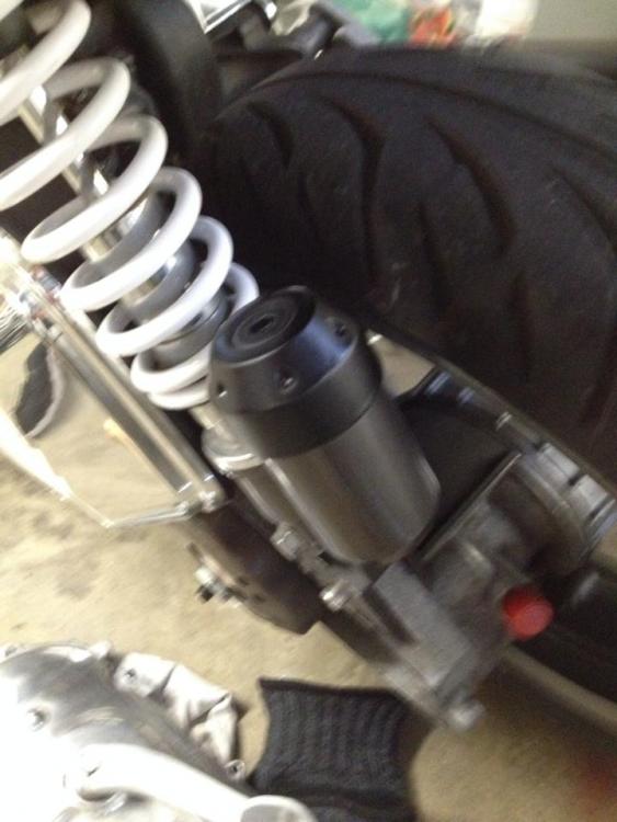

Rom_ Posté(e) le 2 avril 2015 Auteur Signaler Partager Posté(e) le 2 avril 2015 J'ai parcouru ton topic superbe ton scoot Zut tes photos ne s'affichent pas en page 3 dommage je suis :) De toute façon a se moment c'était juste les jante pas décapé et le scoot en pièce :D2 Sinon voici la petite nouveauté : Le capuchon de l’amortisseur en noir ^^ Lien vers le commentaire Partager sur d’autres sites More sharing options...
tomMpower Posté(e) le 2 avril 2015 Signaler Partager Posté(e) le 2 avril 2015 De toute façon a se moment c'était juste les jante pas décapé et le scoot en pièce :D2 Sinon voici la petite nouveauté : 11092716_933945546624771_1854521962_n.jpg Le capuchon de l’amortisseur en noir ^^ ça fait propre :cool2: Lien vers le commentaire Partager sur d’autres sites More sharing options...
mat881 Posté(e) le 2 avril 2015 Signaler Partager Posté(e) le 2 avril 2015 Ca rend bien mieux comme ça ;) Lien vers le commentaire Partager sur d’autres sites More sharing options...
YasunBooster Posté(e) le 2 avril 2015 Signaler Partager Posté(e) le 2 avril 2015 ça y est tu l'a fais :p Pas trop dur ? Lien vers le commentaire Partager sur d’autres sites More sharing options...
Rom_ Posté(e) le 3 avril 2015 Auteur Signaler Partager Posté(e) le 3 avril 2015 (modifié) ça y est tu l'a fais :P Pas trop dur ? Bah en fait il suffit de tourner et tirer en même temps il va commencer a monté un peu et au bout d'un moment ça sort mais c'est rapide et pour le remettre j'ai pris un planche et le marteau c'est rentrer tout seul ^^ Modifié le 3 avril 2015 par Rom_ Lien vers le commentaire Partager sur d’autres sites More sharing options...
