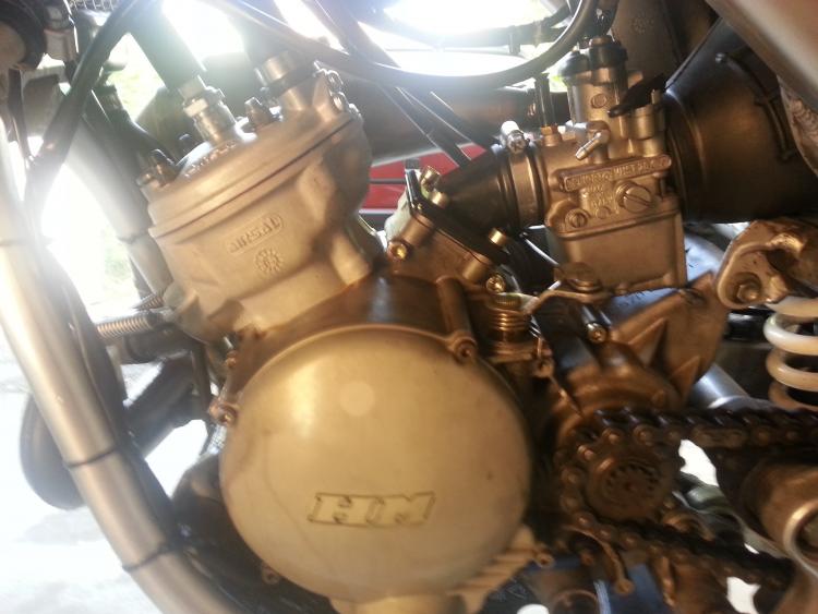

iZi Posté(e) le 15 septembre 2014 Signaler Partager Posté(e) le 15 septembre 2014 (modifié) Salut j'ai un soucis avec ma HM, tout d'abord la configuration 70 airsal prépa cabu 28 vhst do embrayage newfren 5 disques allumage d'origine avance variable Ducati bac carbonne J'ai finis mon rodage et hier j'ai fait ma pointe, depuis quand je tire la 2 et 3 à fond elle rupte genre elle tousse et ne veut pas allez plus vite j'ai tout desuite pensé que je tiré trop court ou un problème d'allumage je voudrais votre avis je suis en 13/48 c'est trop court ? ou sa viens d'un problème électrique ? Bougie compétition neuve et carburateurs nettoyé hier donc sa viens pas de la après j'ai pas vérifié les clapets mais ils étaient en bonne état avant de mettre le cylindre merci d'avance Modifié le 15 septembre 2014 par iZi Lien vers le commentaire Partager sur d’autres sites More sharing options...

iZi Posté(e) le 15 septembre 2014 Auteur Signaler Partager Posté(e) le 15 septembre 2014 (modifié) Démontage de toute l'admission, un clapets est légérement fissurée et reste ouvert sur le côté mais vraiment de pas beaucoup, et non la moto roulais bien hier le réglage carburateurs est bon bougie marron brique un poile trop riche même Modifié le 15 septembre 2014 par iZi Lien vers le commentaire Partager sur d’autres sites More sharing options...

iZi Posté(e) le 16 septembre 2014 Auteur Signaler Partager Posté(e) le 16 septembre 2014 Modifier les réglages ça change rien (forcément sa viens de l'allumage), au point mort la moto prend super bien ses tours mais dés que je roule sa déconne, donc demain je vais chez LRT préparation pour qu'il me recale mon allumage ;) Lien vers le commentaire Partager sur d’autres sites More sharing options...
