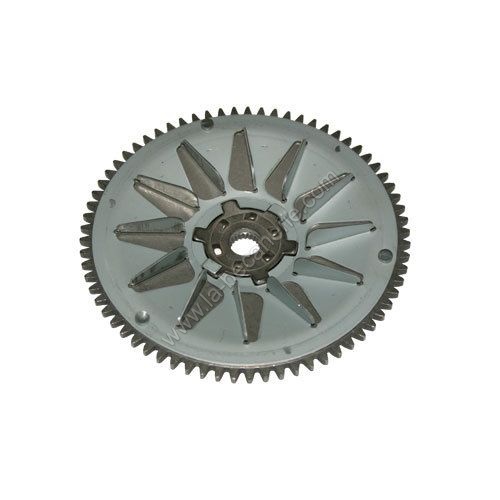

Coelho Posté(e) le 24 février 2012 Signaler Posté(e) le 24 février 2012 Les sortes de dentelle qui a sur la joue fixe, elles sont ptet morte .. Fin je sais pas si tu vois s'que je veux dire .. Le truc au milieu. Je sais pas si toi ta joue fixe est pareille , si c'est la même , c'est ptet les dentelles qui sont user, se qui fais que sa accroche quand sa tombe sur une qui tien encore ^^
Tzr70 Posté(e) le 24 février 2012 Auteur Signaler Posté(e) le 24 février 2012 Les sortes de dentelle qui a sur la joue fixe, elles sont ptet morte .. Fin je sais pas si tu vois s'que je veux dire .. http://medias.la-bec...354c6f116d2.jpg Le truc au milieu. Je sais pas si toi ta joue fixe est pareille , si c'est la même , c'est ptet les dentelles qui sont user, se qui fais que sa accroche quand sa tombe sur une qui tien encore ^^ bah je vais aller voir ^^
