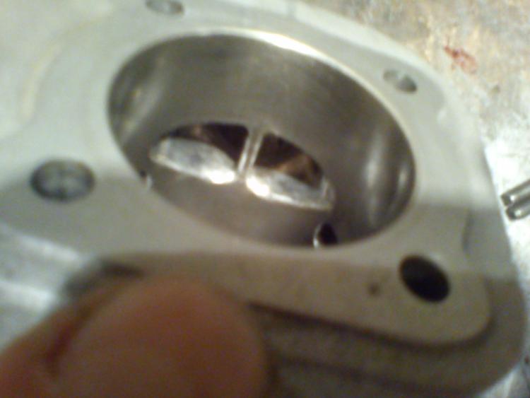

:) salut , apret avoir rectifié le haut de mon cylindre (bidalot 70 rr) pour pouvoir avoir un squish reglabe (1.2 mm avec l'unique joint d'embase livré avec) et en profité pour remonté un peu les diagrames (légé) au pmb mon piston descendais plus bas que le bas des transfers latereaux , je les ai realignés pour qu'ils tombe pile poil à raz du piston (pmb)
post-3426-0-82532300-1411925855_thumb.jp   post-3426-0-71108300-1411925882_thumb.jp
sur les tof ons vois bien que les transfere d'admi son bien au pmb , mais la sortit de pot n'est pas aligné au piston , donc j'aligne ou pas ?
et je voulais agrandir l'admition arrière , une petite idée ?  post-3426-0-19812000-1411926134_thumb.jp ;)
