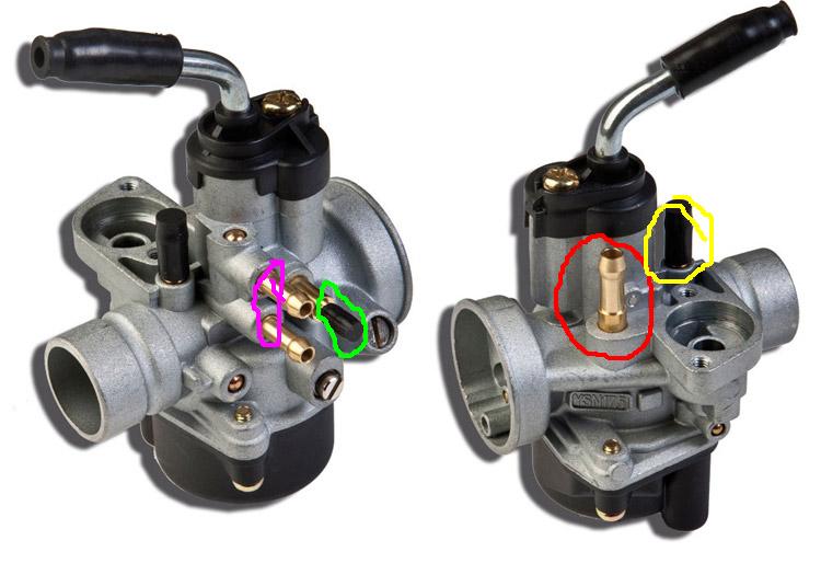

post-3426-0-23350100-1412421114_thumb.jp
rouge : durit d'essence
jaune durit dépression
vert : durit d'huile
les 2 rose c'esr pour le refroidissement liquide (nitro ect...) t'en à  pa besoin , tu peux les bouché si tu veux.
la vis d'air est à droite de la durit d'huile , celle de gauche c'est le ralentis .

je sait , pour le carburateur on s'est contacté par sms ...  :lol:
Mon scoot démarre il tient le ralenti tout a l'air nickel quand je mes des petit coup de gaz il répond bien . part contre il fume blanc a plein je les laisser tourner bien 10 minutes et il fume toujours blanc; mais sinon nikel. :cool:  :cool2:  :cool:  ;)
part contre je penser pas que le conti chr v2 était aussi bruyant lol
Un grand merci a tous pour vos conseilles et votre aides,
