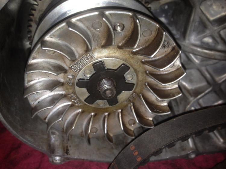

bonjour je vient de monter mon vilebrequin j'ai tout refermer, j'ai remonter l'allumage, mais mon soucis c'est que j'ai pas moyen de remettre le variateur l'axe du vilebrequin et pas assez long j'arrive pas a fixer l'ecrous et si je decale le vilebrequin il touchera le cartere.
Sinon de coté allumage il y a une petite tige qui s'encoche dans la cloche de l'allumage, sauf que moi elle y était pas sur mon vilebrequin que je vient d'acheter donc j'ai pris celle de mon vilebrequin d'origne sauf qu'elle rentre pas nickel dans l'emplacement, mais ça passe avec la cloche de l'allumage est-ce que sa risque quelle que chose ?

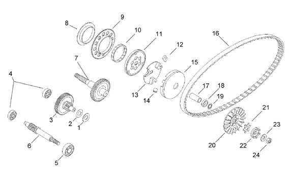

jimmy@    2 758
plus gros oui , moins non . si ça peut t'aidé : post-3426-0-11106300-1412185263_thumb.jp

tony_xander    25
18c la bride?
Sinon j'ai un autre axe qui se place juste avant la pièce 11 l axe es pas sur le plan
Sinon il y a pas un truc que je peux enlever pour pouvoir serrer car la quand je monte tout l écrous prend même pas dans le filtrage.

soldjah    8
oui c'est bien la bride le 18
regarde bien le montage des pièces du démarreur pièce 8 à 11
ça m'ettonnerais fort qu'il y ai un défault de fabrication
sinon ouep prends une photo de ton axe en plus

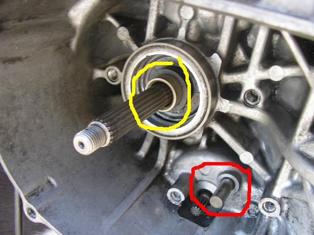

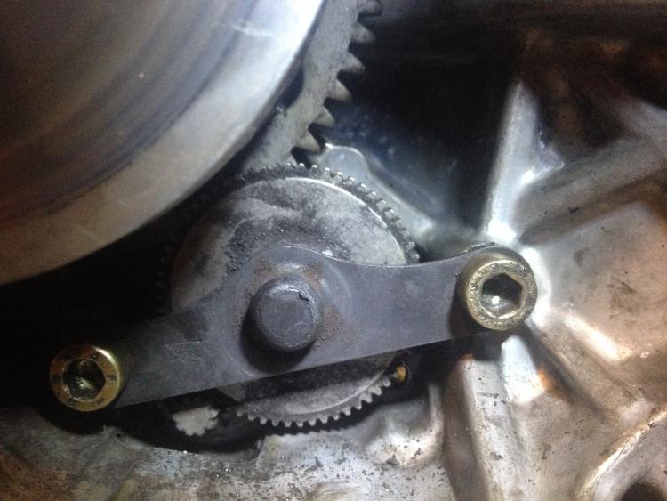

jimmy@    2 758
cet axe la ? (en rouge) as tu la cette cale (en jaune)post-3426-0-52017500-1412192420_thumb.jp  , c'est cette pièce qui vas dessut :post-3426-0-76962000-1412192471_thumb.jp

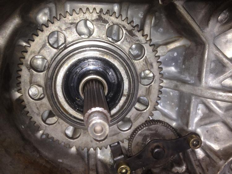

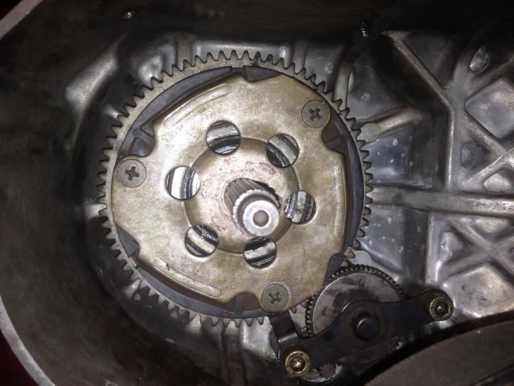

tony_xander    25
j'ai toutpost-41073-0-01926200-1412193071_thumb.j la cale en jaunes et j'ai remonter toute la partie en rouge

tony_xander    25
je mettais mal la partie en plastique qui s'emboîte sur la couronne du démarreure electrique enfin je savais pas que ça se clipser dessus
