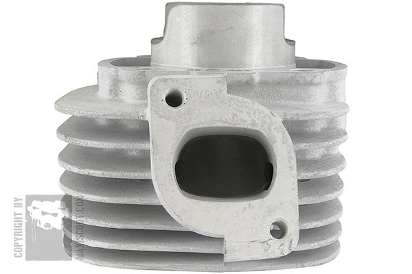

le polini evo à une sortit de pot particuliere    post-3426-0-22220400-1412786321_thumb.jp
il est + puissant que sur booster .
avec , le pot polini evo  s'impose.
http://www.maxiscoot.com/polini-pot-d-echappement-big-evolution-70cc-p200-0288.html
