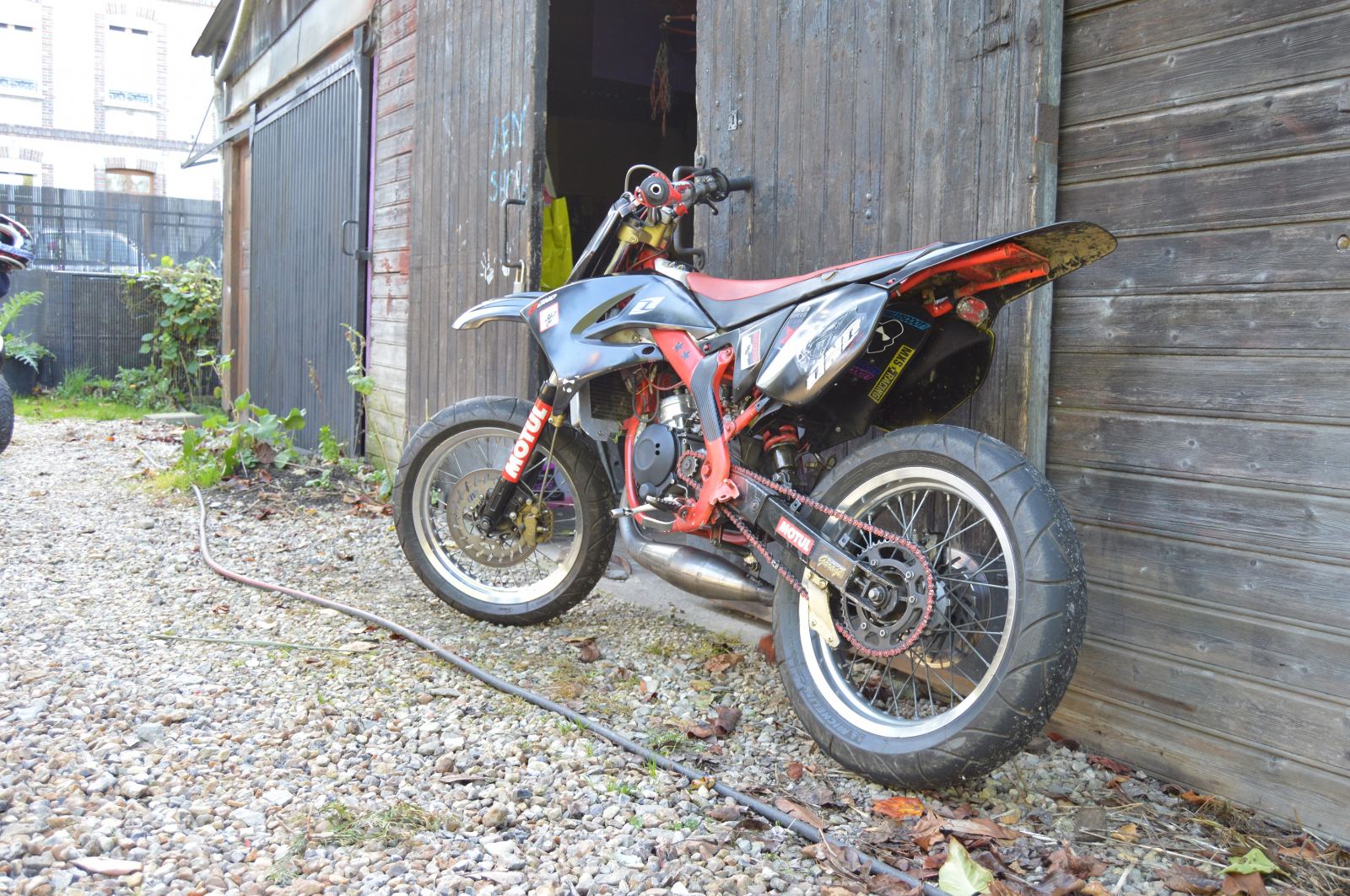

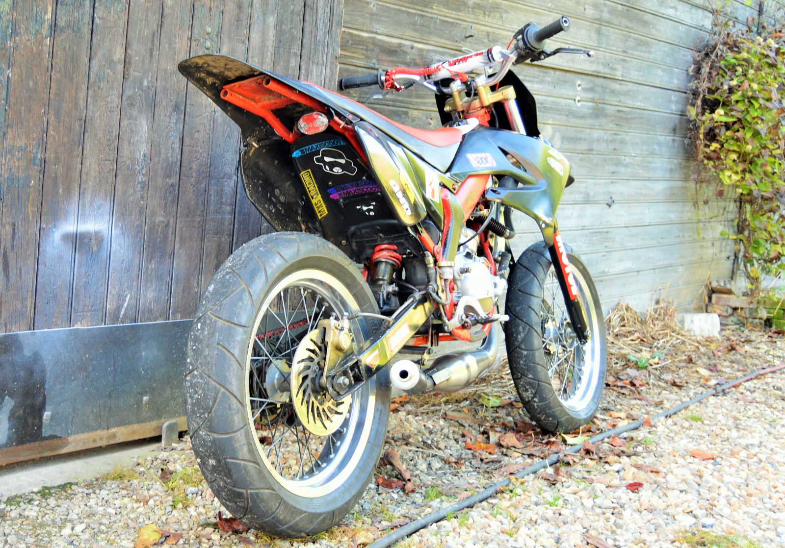

tinken27240 Posté(e) le 23 novembre 2014 Auteur Signaler Posté(e) le 23 novembre 2014 merci sa fais plaisir ;) surtout que quand je l'ai récupérer c'était un tas de rouille a 30 €^^ le pot n'as aucune laine de roche et j'ai la fixation au cylindre qui me fais perdre a mort en perf ( a cause du diamère qui est plus petit de 4 mm ) faut que je refasse un coude bien propre car c un pot qui n'est pas fait pour dt a la base ducou ça me bride en quelques sortes ,donc c'est a revoir ! mais je suis agréablement surpris qu'il passe bien avec ma configuration je pensait qu'il alais être léger mais la montée en régime est bien agréable sa fou un bon coup de pied au cul a chaque raport voir même je me tape des bonnes glisses vu que c'est humide en ce moment.. et le haut régime est assez satisfesant Demain je vous fais une vidéo du test carburation( je me met a peu pres a 30 km/h , je passe ma 6 e et je laisse monter jusqu'a tok) pour ecouter la montée en régime comme sa je sais quoi toucher lors de mes réglages puis demain soir normalment on se fais le run ac le pote qui as le top rose donc vidéo ossi et dans les jours qui viennent je vais essayer de test un doppler er2 ( faut que je refasse une fixation de cartouche ) ce pot me donais de tres bonnes perf en 50 prépa ( surtout haut dans les tours et il est plus volumineux que le conti ) puis pour le 90 je verais sa fin décembre car le budget est tres ric rac en ce moment
tinken27240 Posté(e) le 25 novembre 2014 Auteur Signaler Posté(e) le 25 novembre 2014 (modifié) Alors bon je dois vous avouer que je me suis fait bouffer de 2 m par le top rose a cause de ma transmi qui etais trop courte ( 12 /43) et mon pote était en (14/48) avec un plus gros couple donc il m'as bouffer sur la longueur de ses raport sur la fin du run a peu pres 200 m peut-être que je ne me rend pas bien compte des distances je passais ma 6 et lui venais de passer la 5 ... Enfin breff,a refaire avec une transmi en 13/43 voir 13/52 pour moi ( je pense que c'est le réglage qui dois le mieux convenir a la moto) je ne suis pas encore tres bon au depart arété ( si vous avez des conseil utile ils sont les bien venus ) et je ne connais pas encore bien cette moto alors que mon pote lui conduis la sienne depuis qu'il as 14 ans ^^ Parcontre j'ai du pousser le pote jusq'a chez lui car il as fumer son embrayage l'champion :cool: Du coup juste après on as refais un run cette fois si le DT contre son honda civic 2 l D 110 cv et je l'ai bouffer sur un 200 m ^^ (h) en gros des qu'il depasse le 95( reel) qui dois être aux alentours de ma vitesse maxi (entre 95 et 110 en 12/43) il passe devant je precise que je tire pas comme un malade car je suis en fin de rodage Donc les gars un 70 parmakit aligné, carburateur de 28 ; tiens un top rose 75 aligné, carburateur de 24 powerjet au run, une foi bien réglé avis aux amateurs si vous vouliez des infos sur ce kit ;) (et plus performant qu'un airsal t 6 70 alu :cool2: celon mon pote qui as déjà possedé le t6) Desoler pour la vidéo je n'avais plus de batterie et il fesais bien nuit sa seras pour une autre fois promis :rheuuu: il y a toujours du monde qui suis ???? Modifié le 25 novembre 2014 par tinken27240 1

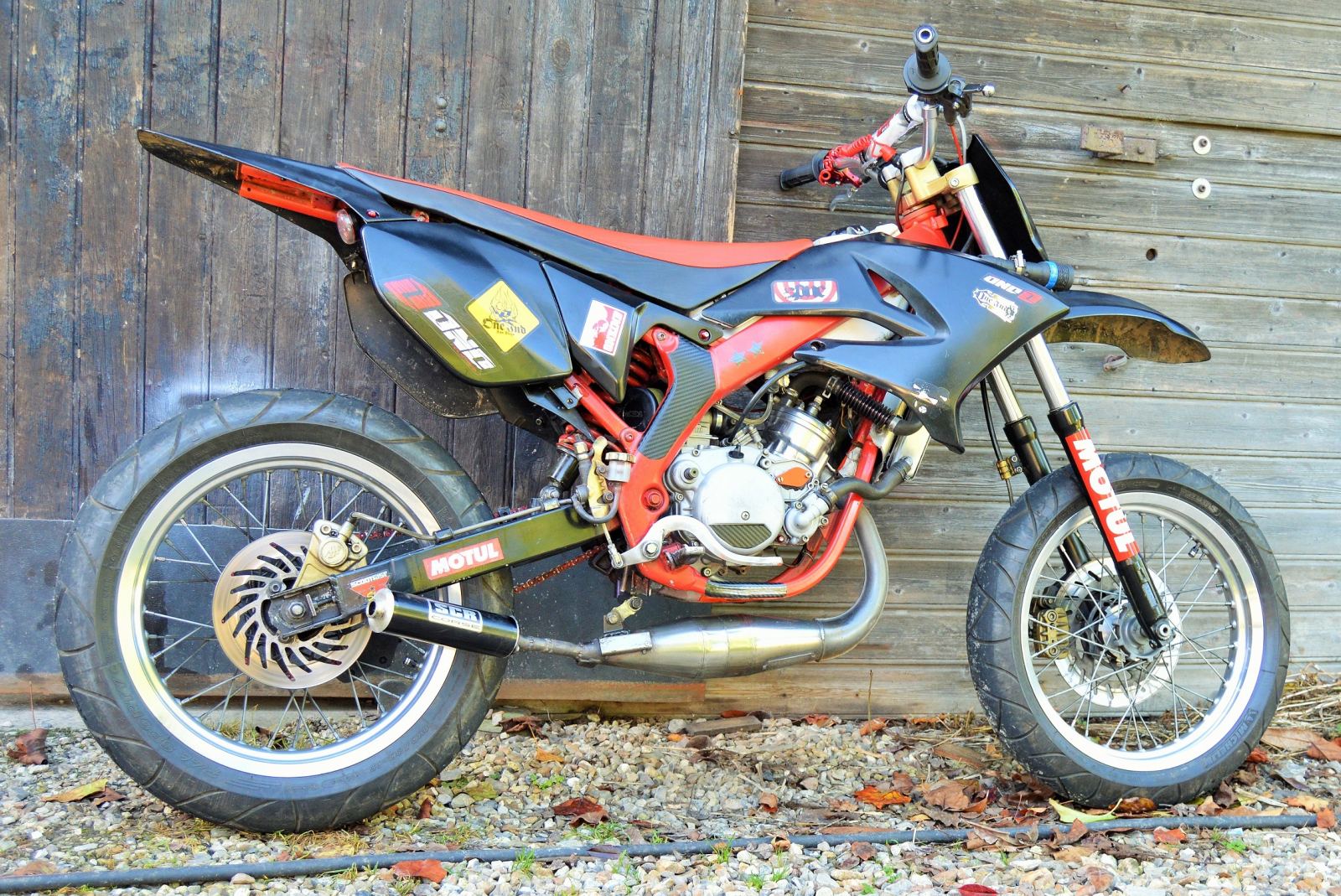

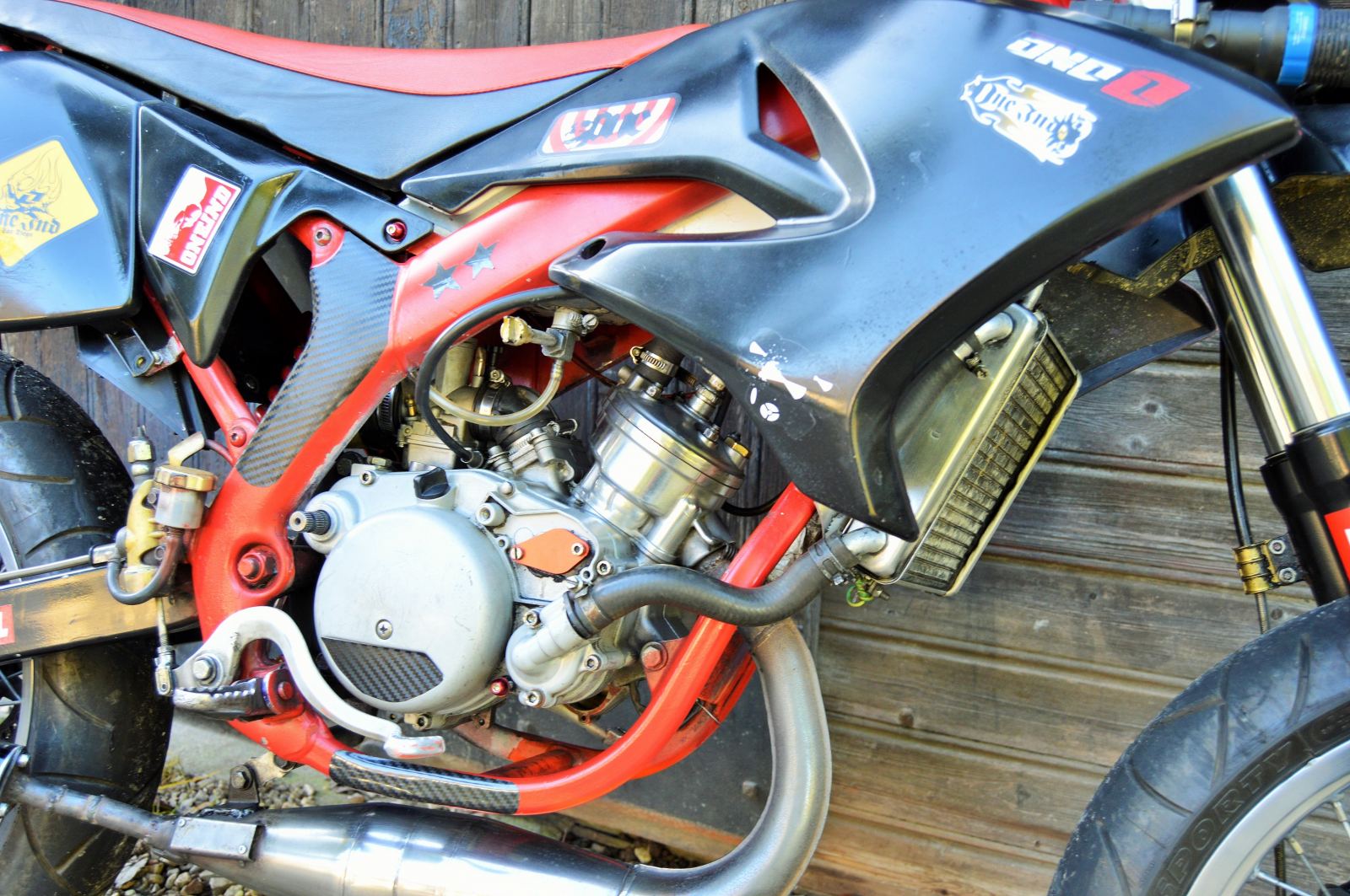

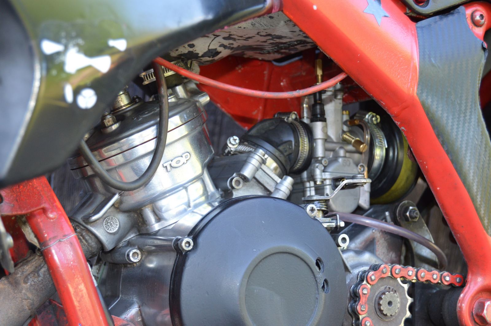

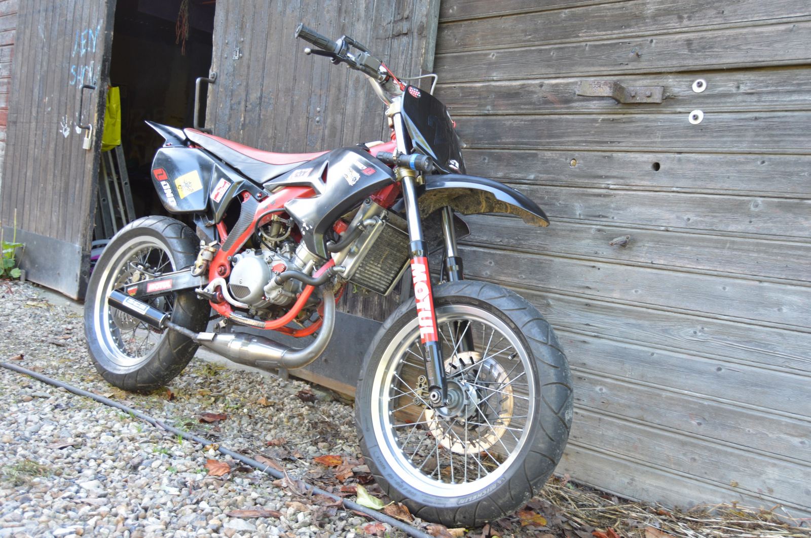

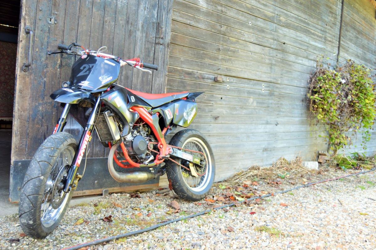

tinken27240 Posté(e) le 21 novembre 2015 Auteur Signaler Posté(e) le 21 novembre 2015 du nouveau Top 86 alu vilebrequin course 44 bas moteur prépa allumage mvt integral 2 pipe d'admi polini orientable carburateur de 30 pwk ysn cornet top perf racing clapet artek k 1 lamelle brk 0.35 mm pot doppler gp 8.0 modif cartouche scr embrayage top perf racing arbre d'equilibrage suprimer 13 /44 3
Derbiman69 Posté(e) le 21 novembre 2015 Signaler Posté(e) le 21 novembre 2015 Put**n c'est propre tout ça ! Jolie moto et jolie moteur ! Je suis !

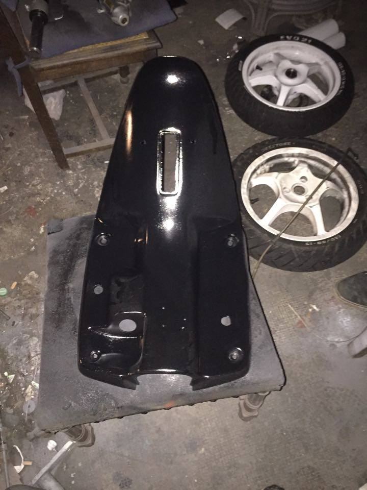

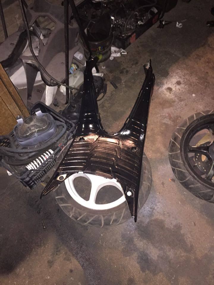

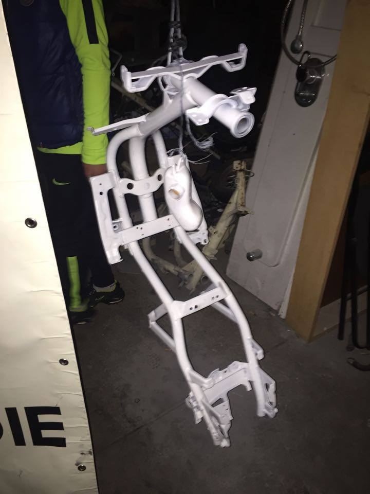

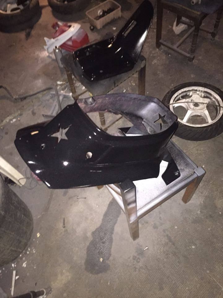

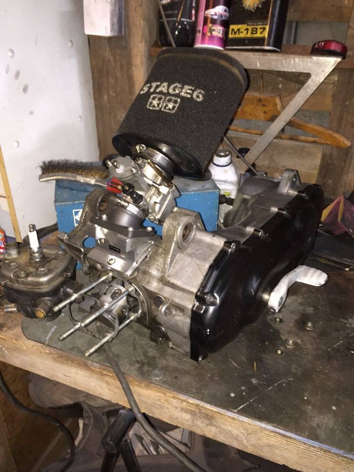

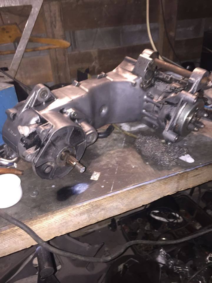

tinken27240 Posté(e) le 23 novembre 2015 Auteur Signaler Posté(e) le 23 novembre 2015 merci la on taff sur un ptit spitro aussi en ce moment avec la team voilà quelques photos des pieces onj as pas encore tout demain normalment la configuration est complette kit 70 polini corsa ou top rose au choix vilebrequin mk pro race admi complette Stage6 lamelles 035 cornet Stage6 carburateur d 24 ou 28 on sais pas encore allumage italikit seletra ( à partir de demain) pot st 6 r1400 récuperer aujourdhui variateur hebo gp embrayage malossi 1

flostunt76 Posté(e) le 23 novembre 2015 Signaler Posté(e) le 23 novembre 2015 il y a 16 heures, tinken27240 a dit : merci la on taff sur un ptit spitro aussi en ce moment avec la team voilà quelques photos des pieces onj as pas encore tout demain normalment la configuration est complette kit 70 polini corsa ou top rose au choix vilebrequin mk pro race admi complette Stage6 lamelles 035 cornet Stage6 carburateur d 24 ou 28 on sais pas encore allumage italikit seletra ( à partir de demain) pot st 6 r1400 récuperer aujourdhui variateur hebo gp embrayage malossi Oui je les vue sur les vidéo
tinken27240 Posté(e) le 23 novembre 2015 Auteur Signaler Posté(e) le 23 novembre 2015 non lol s'en est un otre mdr c celui ci sur les vidéo
flostunt76 Posté(e) le 23 novembre 2015 Signaler Posté(e) le 23 novembre 2015 À l'instant, tinken27240 a dit : non lol s'en est un otre mdr c celui ci sur les vidéo Ah oui c lui DSL

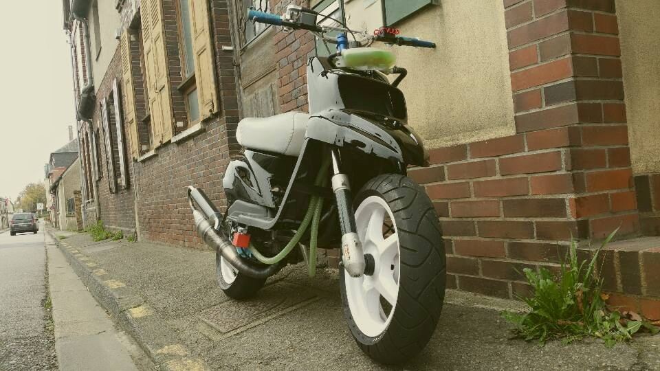

tinken27240 Posté(e) le 23 novembre 2015 Auteur Signaler Posté(e) le 23 novembre 2015 t'inquiète la jsui pressé de commencer le spidix mdr je le fais en rigide rabaisser avec un mhr prépa ou en full conti 50 pour changer des gros kit

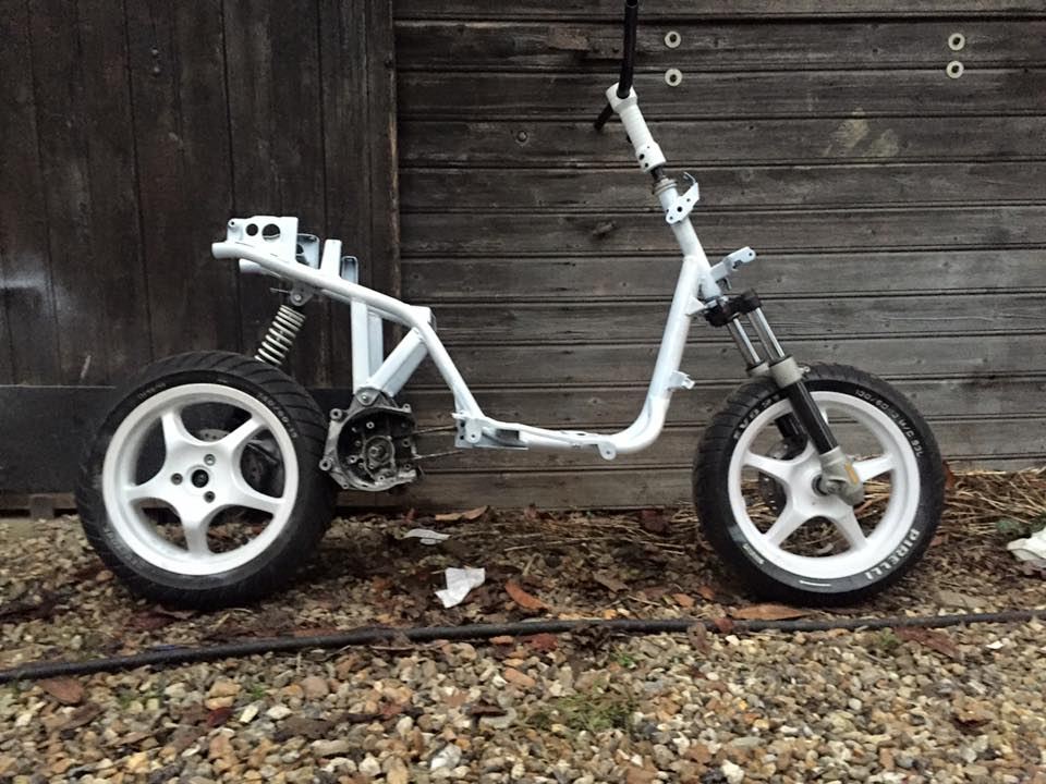

tinken27240 Posté(e) le 26 novembre 2015 Auteur Signaler Posté(e) le 26 novembre 2015 le spitro qui commence a prendre vie aujourdhui on as bossé: -montage de la fourche ( adaptation du T de fourche de v clic - changement de vilebrequin par un motoforce evo axe de 10 montage du bas moteur Demain on monte la configuration finale qui est - kit 70 polini corsa - carter prépa vilebrequin motoforce -pot Stage6 r 1400 -carburateur de 24 ou 28 ( on vas voir ça ) - allumage italikit selecta -cale d'admi et boîte a clapet v force Stage6 -cornet Stage6 -variateur hebo -embrayage mhr
