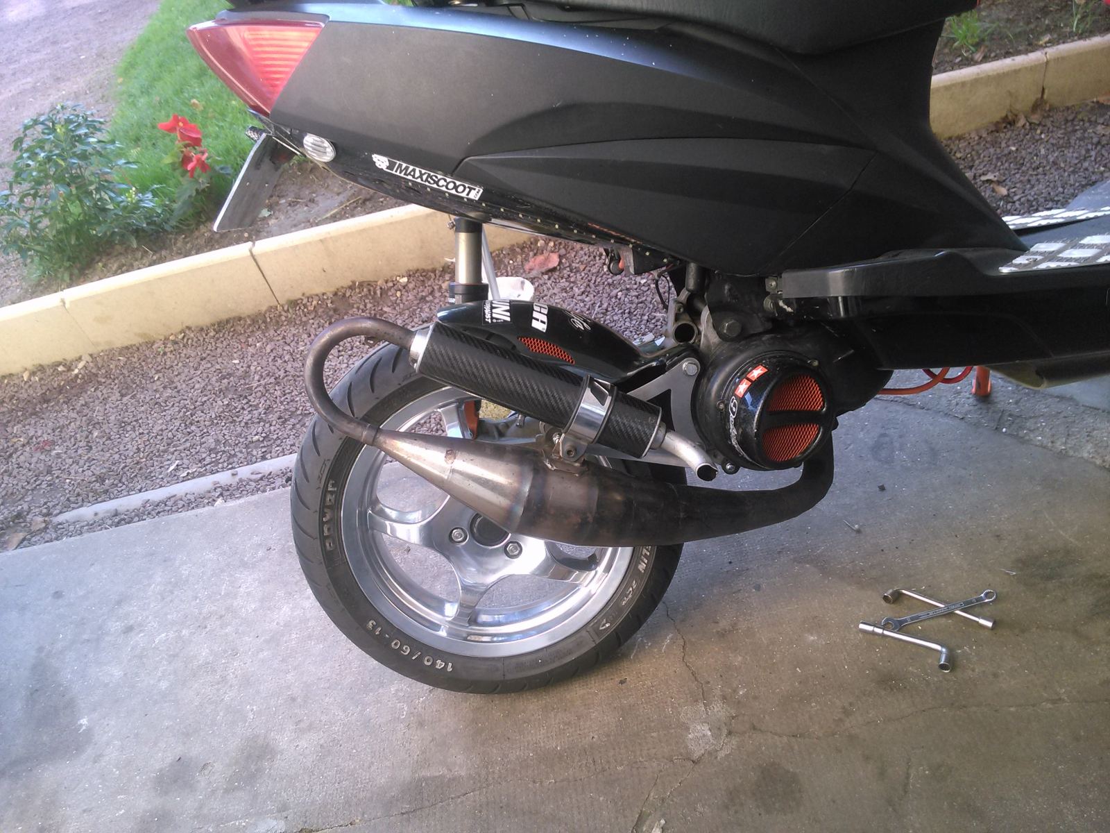

krisdu14 Posté(e) le 5 octobre 2016 Auteur Signaler Posté(e) le 5 octobre 2016 Un peu de news .mon yasuni r la pâte à cassé du coup je me suis trouve un autre pot pour le keeway et sa serra un roost que je vais polir de que je l'ai semaine prochaine. Donc le yasuni je vais le vendre sans la patte defixation ou avec parcque sa le maintien toujours quand même.Voilàa des photos seront faite à l'arrivé du pot roost que je suis presé davoir 2

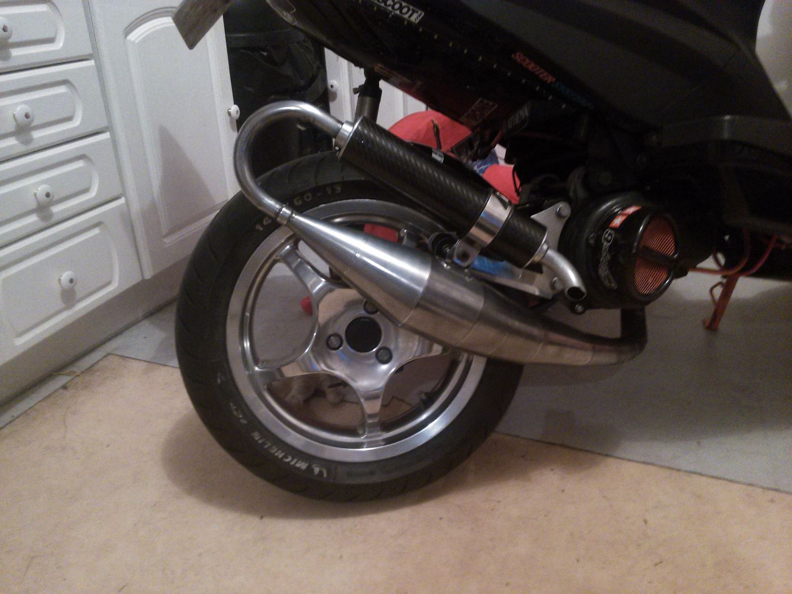

krisdu14 Posté(e) le 13 octobre 2016 Auteur Signaler Posté(e) le 13 octobre 2016 Voilà pot roost reçu monté juste pour voir et lentendre mdr .et hier soir polissage qui ne pas au top il y a comme une pellicule sur le pot et la j'ai pus de papier pour reprendre au début mai pas grave je frai sa debu novembre du coup . https://youtu.be/Cmb7IuAsrJ8 4
Gueko Posté(e) le 13 octobre 2016 Signaler Posté(e) le 13 octobre 2016 Simpa, le re vernir ferait pas plus beau pour ce pot ? 1
