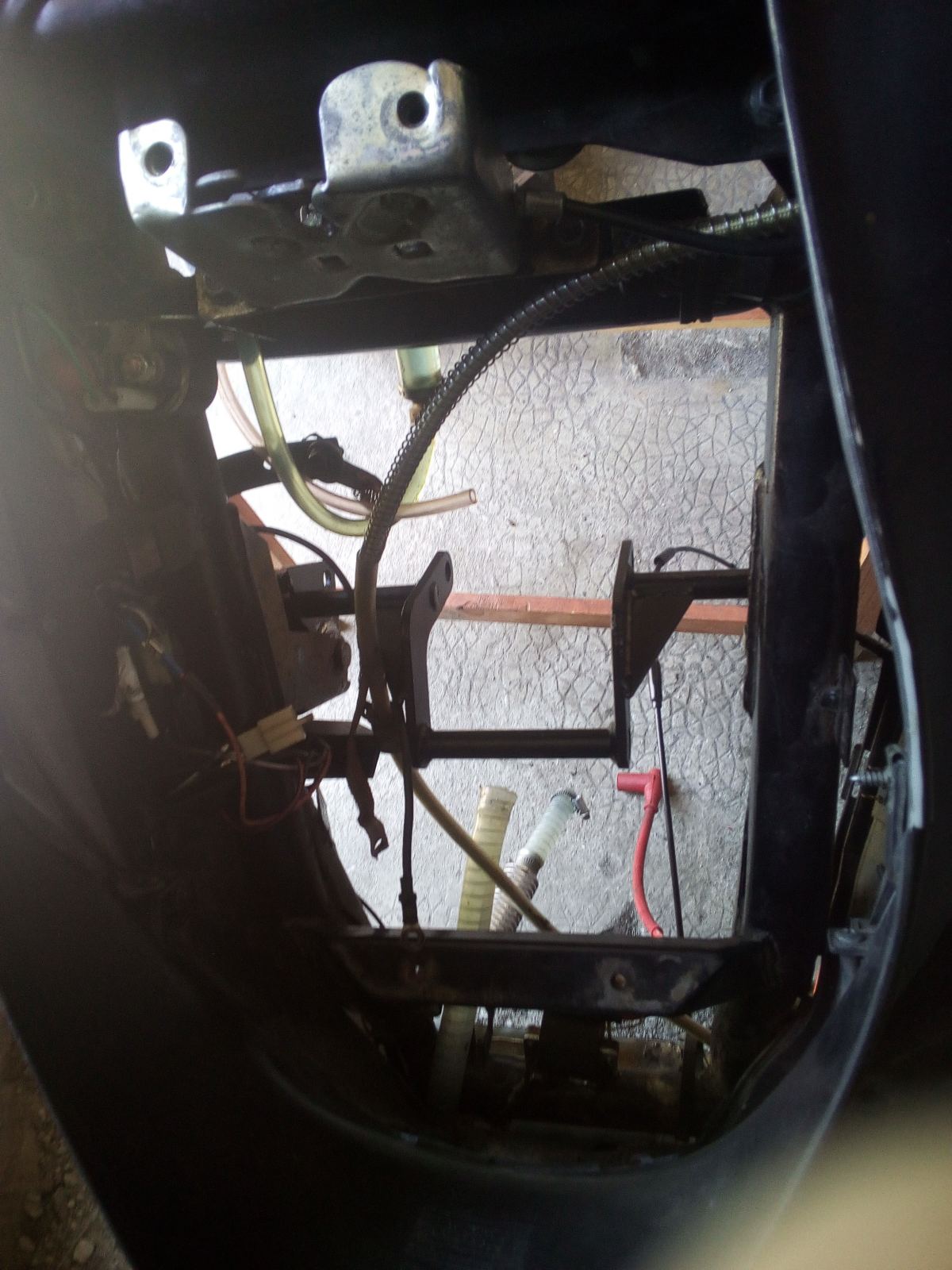

krisdu14 Posté(e) le 19 avril 2017 Auteur Signaler Posté(e) le 19 avril 2017 Ta un keeway ? Voilà apre avoir bien galéré j'ai du adapté pas mal tôut en essayant de pas fragilisé le cadre et le balancier .Mai ces monté

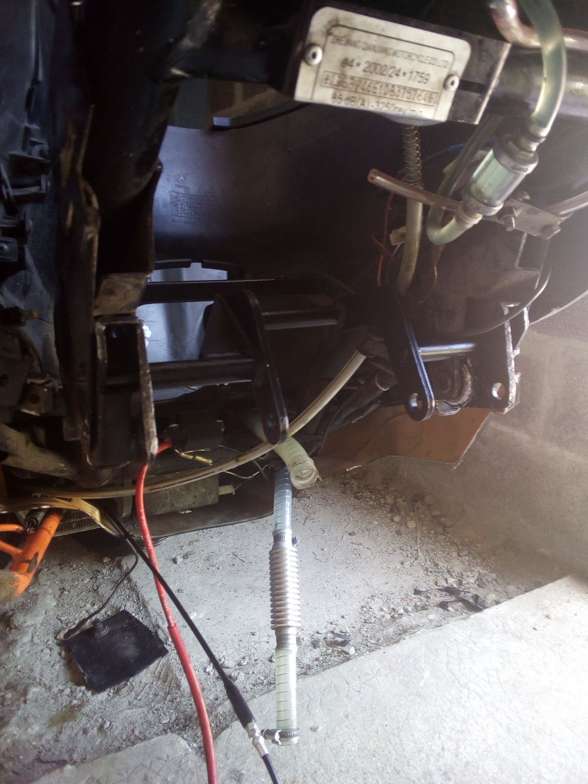

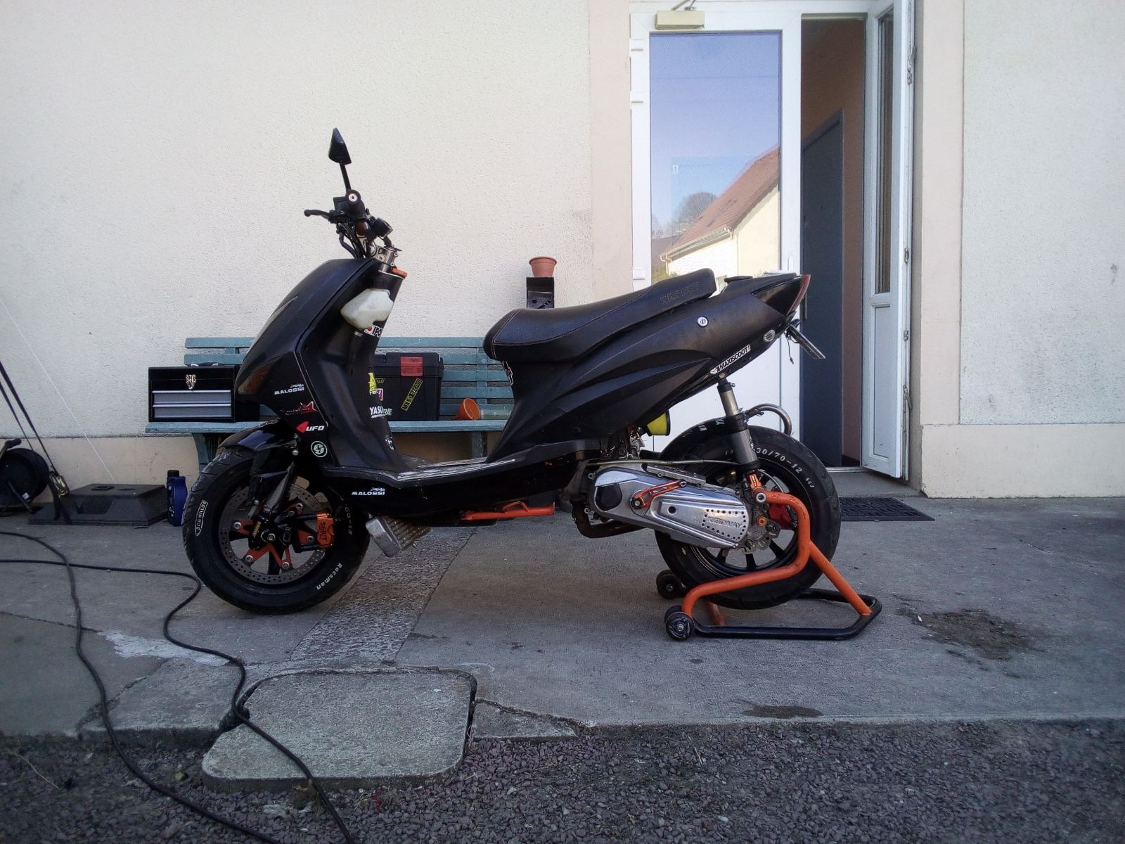

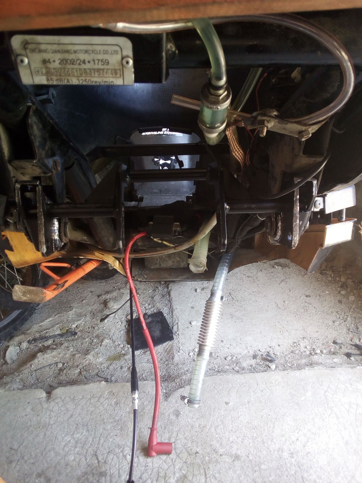

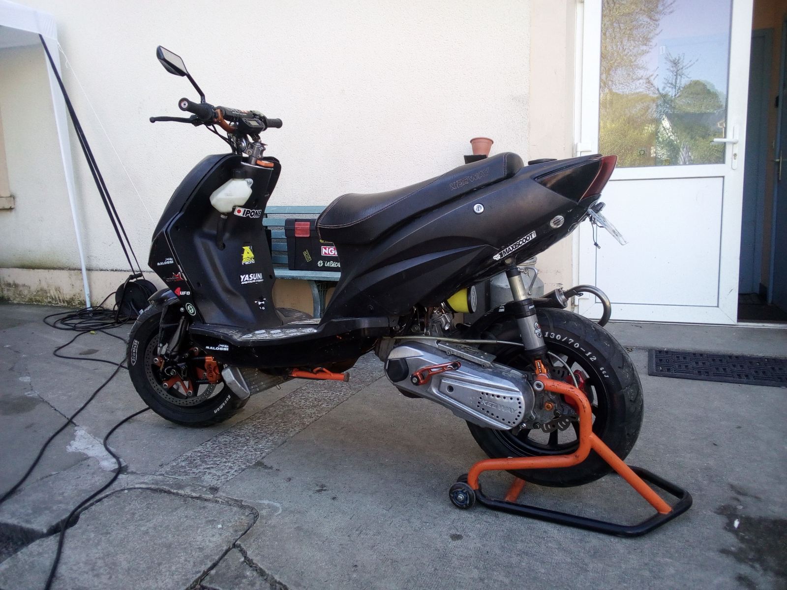

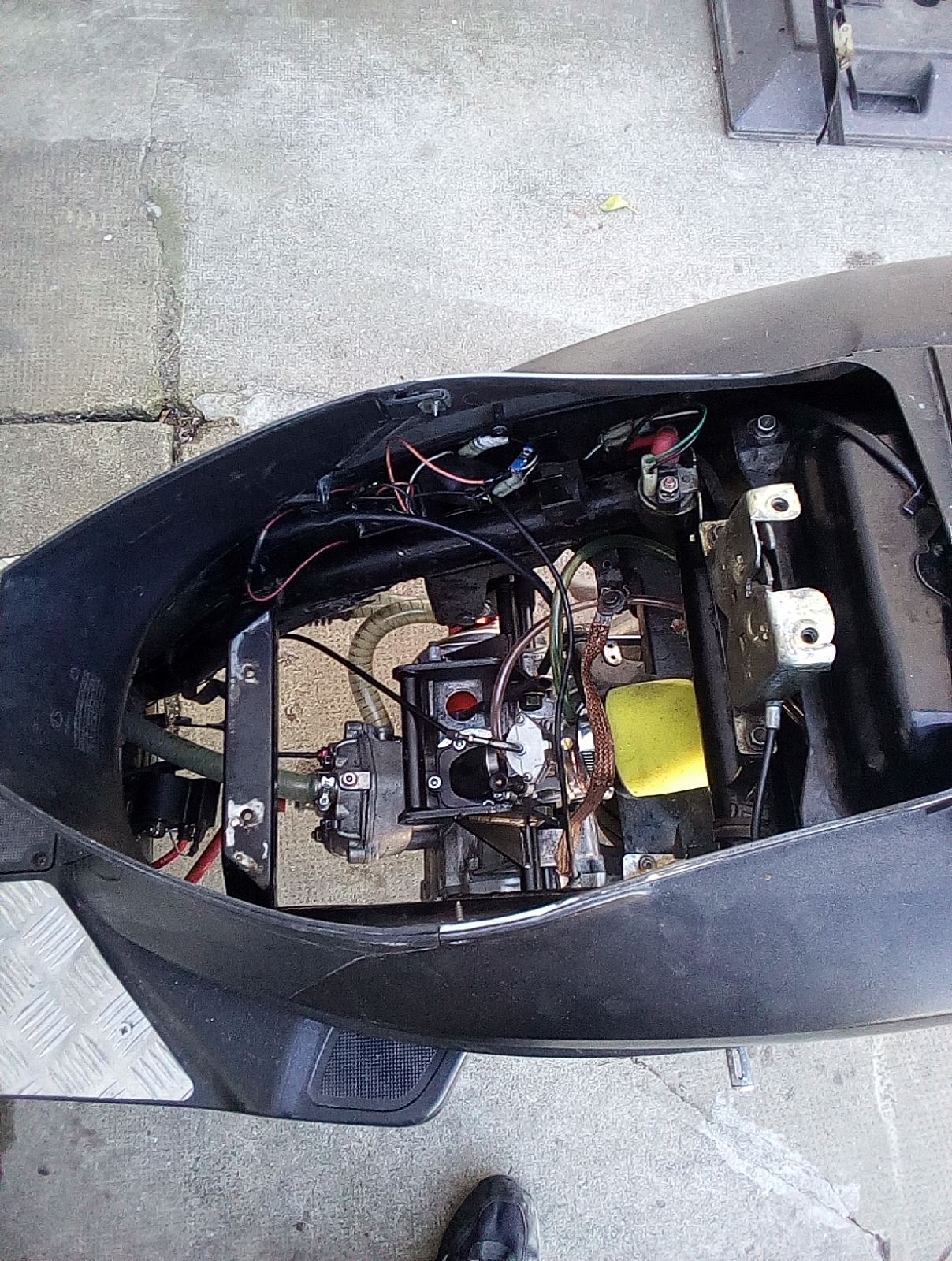

krisdu14 Posté(e) le 19 avril 2017 Auteur Signaler Posté(e) le 19 avril 2017 Voilà bloc sur le cadre tout et installer . Plus qu'à m'être du liquide de refroidissement ,faire la purge frein avent et frein arrière ,et surtout changement des joints Spy de fourche parcque la impossible à allé sur la route avec une fourche comme sa 4
krisdu14 Posté(e) le 20 avril 2017 Auteur Signaler Posté(e) le 20 avril 2017 Tout le monde aime mai personne me dit ce qu'il en pense mdr . Hier soir j'ai fait la purge des freins, le liquide de refroidissement me reste plus qu'à le purgé pour enlever les bul d'air,et j'ai fai mai joint Spy de fourche ,j'ai bien travailler hier du coup mdr . Aujourd'hui on va rouler et faire les réglages ,ça va faire du bien de roulé 1
Gueko Posté(e) le 20 avril 2017 Signaler Posté(e) le 20 avril 2017 Bas j'aime après sur le coup je ne vois pas trop de difficultés avec le balancier Et peut être que faire ressortir les jantes un peu plus ferait sympa sinon rien à dire Ah si une belle vidéo quand ce sera réglé 1
krisdu14 Posté(e) le 20 avril 2017 Auteur Signaler Posté(e) le 20 avril 2017 Mdr parcque j'ai pas montre ce que j'ai fait pour adapter le balancier mai j'ai du sortir la dremel décapeur mdr mai bon ces rentrée sa fai propre ce le principal . Ba Pour les jante j'attends que le budget révien bien et je prends Jante kiesler poli à l'arrière et jante nitro Poli à lavent et la ça va claquer lol
Gueko Posté(e) le 20 avril 2017 Signaler Posté(e) le 20 avril 2017 Oui nan mais le moteur reculé etc.. j'y vois pas trop Au moins tu ne l'as pas acheté pour rien Par contre très ces jantes je les aimes bien, bon une taille en plus irait bien mais j'aimerais bien voir poli ce qu'elle donne 1
krisdu14 Posté(e) le 20 avril 2017 Auteur Signaler Posté(e) le 20 avril 2017 Ba le moteurs a pas reculé ou de très peux . Oui moi pas trop fans je préfère les jante de nitro mdr. Bon là j'ai tourné un peu gicleur 130 bougie maron brique je vais augmenter de 2 point pour être tranquille,apre j'ai fai que 6 borné AVC bougie neuf donc elle et pas encore vremen coloré 1
noux Posté(e) le 20 avril 2017 Signaler Posté(e) le 20 avril 2017 il y a 3 heures, krisdu14 a dit : Tout le monde aime mai personne me dit ce qu'il en pense mdr . moi jdit ta très bien modif car c'est vraiment très moche a l'origine par contre les tune que tu as mi dessus fon mal tu aura un petain de monstre pour aussi cher san percé les piston voilà c'est mon avi perso 1
krisdu14 Posté(e) le 20 avril 2017 Auteur Signaler Posté(e) le 20 avril 2017 Oui j'ai mis beaucou de tune dedans mai à la fin il est unique . J'aurai u un nitro ou Booster yen a tellement que sa aurait été banale en fait , Apre en gro à causer des pistons percé j'ai perdu 300 euro de pièce ,mai à chaque fois que j'ai percé j'ai acheté des pièce en plusse pour qu'il soit encore mieux donc bon mdr
jahman Posté(e) le 20 avril 2017 Signaler Posté(e) le 20 avril 2017 il y a 25 minutes, krisdu14 a dit : Ba le moteurs a pas reculé ou de très peux . Oui moi pas trop fans je préfère les jante de nitro mdr. Bon là j'ai tourné un peu gicleur 130 bougie maron brique je vais augmenter de 2 point pour être tranquille,apre j'ai fai que 6 borné AVC bougie neuf donc elle et pas encore vremen coloré Ah bah t'as vu le gicleur , je m'étais pas tromper ,test peut être un 135 avec aiguille clip en haut , eh super pour le 24 , car à mon avis sa venais vraiment de la carburation , sur les moteurs qui prennent les tours , il vaut mieux refroidir au max , l'intérieur du cylindre, et tu gagne un fort couple .... Eh sinon vraiment beau pour un keeway , ça fait typé course , et il va watter sévére je pense , alors doucement quand même.

krisdu14 Posté(e) le 20 avril 2017 Auteur Signaler Posté(e) le 20 avril 2017 Oui je vais mètre gicleur de 135 .La 130 avec aiguille au milieu donc 3eme cran en partant du haut . Le permis ba ces en cours Oui apre chacun son avis mdr .Moi le scooter j'ai pas sortir d'argent pour l'avoir mon beau frère me l'avait donne vus qu'il fallait changer tout le bas moteur etc
jahman Posté(e) le 20 avril 2017 Signaler Posté(e) le 20 avril 2017 Ah ok , plus tu descend l'aiguille et mieux tu pourras te servir des bas bas régime , sa évite le grrr grrrrr ... le plus important c'est vraiment d'avoir le régime max absolument bien régler . dans la vidéo ça a l'air niquel déjà , même si j'ai pas entendu les haut régime.
krisdu14 Posté(e) le 20 avril 2017 Auteur Signaler Posté(e) le 20 avril 2017 Oui je pense la je vais rester comme sa encore 15 20 kilomètres et apre je verrai selon la bougie qui sera déjà bien coloré et surtout voir pas rapport au resenti ce que sa dit

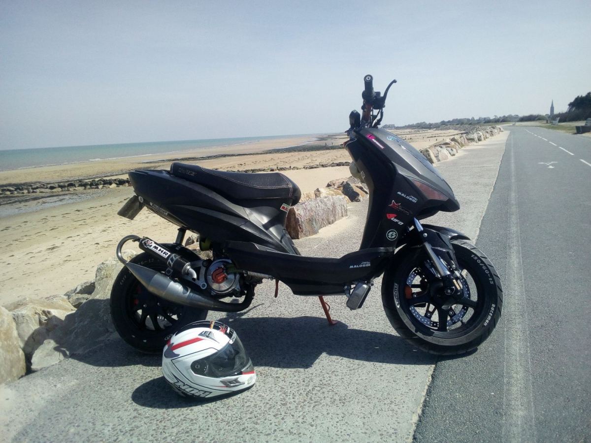

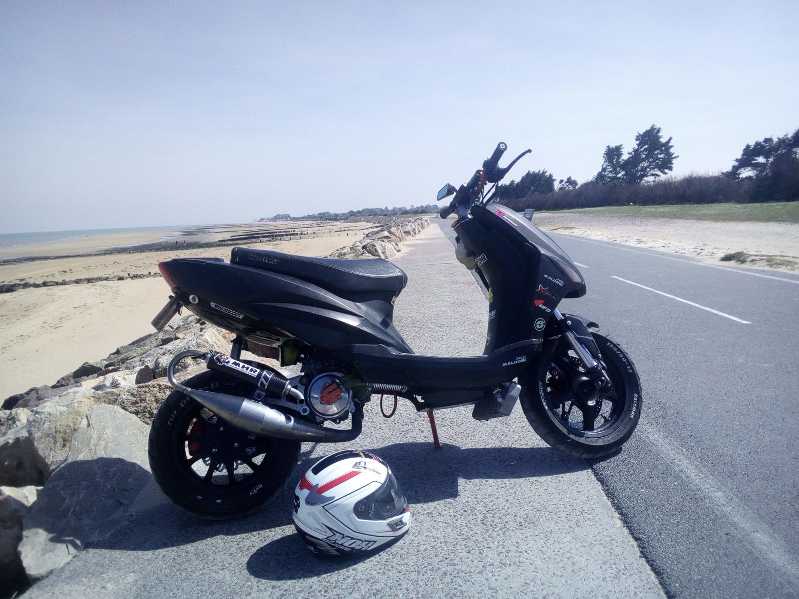

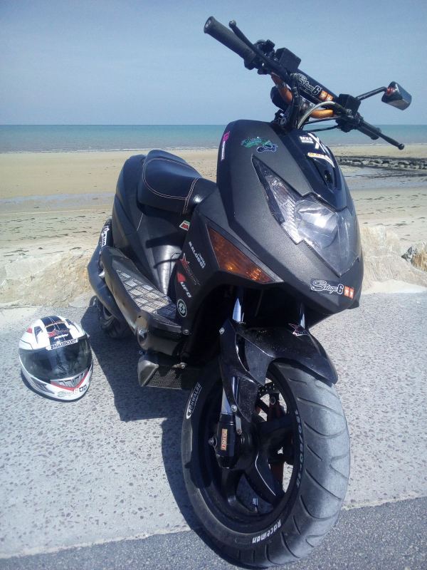

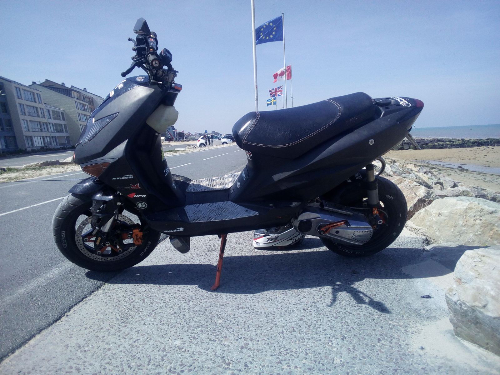

krisdu14 Posté(e) le 20 avril 2017 Auteur Signaler Posté(e) le 20 avril 2017 Quelque photos fai ce matin 2
Gueko Posté(e) le 20 avril 2017 Signaler Posté(e) le 20 avril 2017 Bien beau tout sa Ah voir de côté, je me demande si rabaissé la fourche un peu ferait encore plus vénère
krisdu14 Posté(e) le 20 avril 2017 Auteur Signaler Posté(e) le 20 avril 2017 @Gueko ji avai pensé mi avec les routes qui son défoncé par chez moi ces impossible mdr ça va devenir trop dangereux.la il y a trop de noir sur le scoot . Vivement les jante Poli
