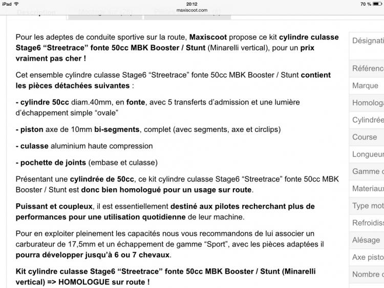

0 Flo138 Posté(e) le 23 novembre 2014 Signaler Posté(e) le 23 novembre 2014 Vous en penser quoi de ce kit avec ma configuration -pot yasuni R -embrayage polini 2 masse et la cloche avenir -variateur mhr -carburateur 17,5 Dell'Orto et BAA prépare avec mouse malossi -courroie malossi, ressort de poussée jaune malossi et galets 4,7g Et quel transmission je veux être sur de mon choix de transmi
