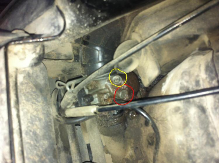

zenguiri Posté(e) le 26 novembre 2014 Signaler Partager Posté(e) le 26 novembre 2014 Bonsoir à ts Ma problème que je connait pas exactement le type de mon carburateur C'est une DO du 12mm Je croit qu'elle est phva Voici une photo Excuse moi pour la mauvaise photo Je peux pas l'enlever pour le moment Je veux savoir quelle est la vis de richesse de gaz et la vis de ralenti Lien vers le commentaire Partager sur d’autres sites More sharing options...
0 jimmy@ Posté(e) le 27 novembre 2014 Signaler Partager Posté(e) le 27 novembre 2014 vis de ralentis en rouge , vis d'air en jaune . un bon netoyage s'impose . 1 Lien vers le commentaire Partager sur d’autres sites More sharing options...
0 Alain Posté(e) le 27 novembre 2014 Signaler Partager Posté(e) le 27 novembre 2014 C'est un Dell'Orto 12 PHBN (choke à câble) Lien vers le commentaire Partager sur d’autres sites More sharing options...

0 zenguiri Posté(e) le 27 novembre 2014 Auteur Signaler Partager Posté(e) le 27 novembre 2014 Bonsoir Ce week end je vais changer la carburateur par une DO 17.5 ou max 19 mm Quel type je dois prendre s'il vous plaît Phbn phbg ou phva ??? Lien vers le commentaire Partager sur d’autres sites More sharing options...
0 jimmy@ Posté(e) le 28 novembre 2014 Signaler Partager Posté(e) le 28 novembre 2014 phbg 17 ou 19 . Lien vers le commentaire Partager sur d’autres sites More sharing options...
