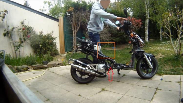

Pour accéder à la bougie au bout de la flèche rouge, tu peux y aller par le dessous du scoot, comme sur la flèche rouge, ou par le dessus en enlevant le coffre qui se situe à peu près à la place du rectangle orange. (2 Vis de 10, et deux vis six-pans).

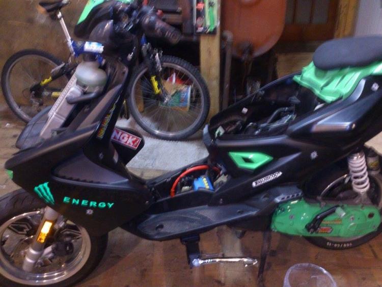

Tu dévisse les 4 vises du coffre tu le lève après tu verras le cylindre et un tube qui va sur la bougie tu l'enlève et dévisse l'a bougie
Là tu vois la bougie sur le cylindre post-5437-0-15957200-1418935505_thumb.jp

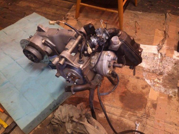

Là tu vois lorsque le coffre est enlever ce que ça donne post-5437-0-46375900-1418935517_thumb.jp
