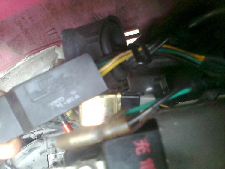

benjik59 Posté(e) le 14 juin 2015 Auteur Signaler Partager Posté(e) le 14 juin 2015 bonjour, je vous montre la photo car je sais pas où se branchent ces fils, mais pour moi je dirais qu'ils sont raccordé relais de la photo, car les couleurs correspondent (vert et noir), mais ce relais je sais qu'il y a vert, noir, jaune, et jaune-blanc Lien vers le commentaire Partager sur d’autres sites More sharing options...

benjik59 Posté(e) le 18 juin 2015 Auteur Signaler Partager Posté(e) le 18 juin 2015 (modifié) ok merci pour le conseil, je viens de mettre la tof les deux cosses je sais pas ou les brancher et les fils sont vert et noirs comme la batterie, ou comme le boîtier qu'on voit sur la tof Modifié le 18 juin 2015 par fernandezb Lien vers le commentaire Partager sur d’autres sites More sharing options...
