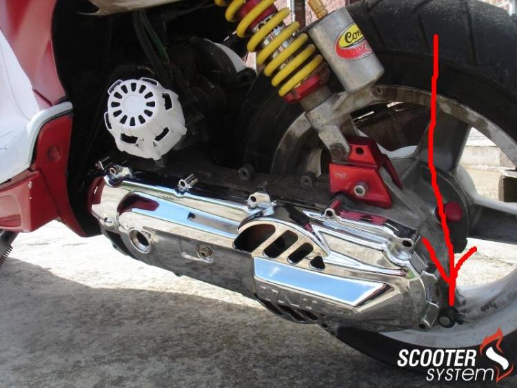

0 jimmy@ Posté(e) le 9 janvier 2015 Signaler Posté(e) le 9 janvier 2015 levier sérré normal , faut pas qu'il touche la poignée , souvent c'est la came du câble qui revient mal (en rouge) ça peut erte le ressort qui c'est ramolis , câble plus graissé , quant je t'ai dit de desséré ton câble , c'estait pour voir si ça vient du frein , si ta roue tourne bien câble detendut ça vient de la ,un manque d'huile de transmi zst peut être aussi responsable , fait comme moi monte un disque :D2 1

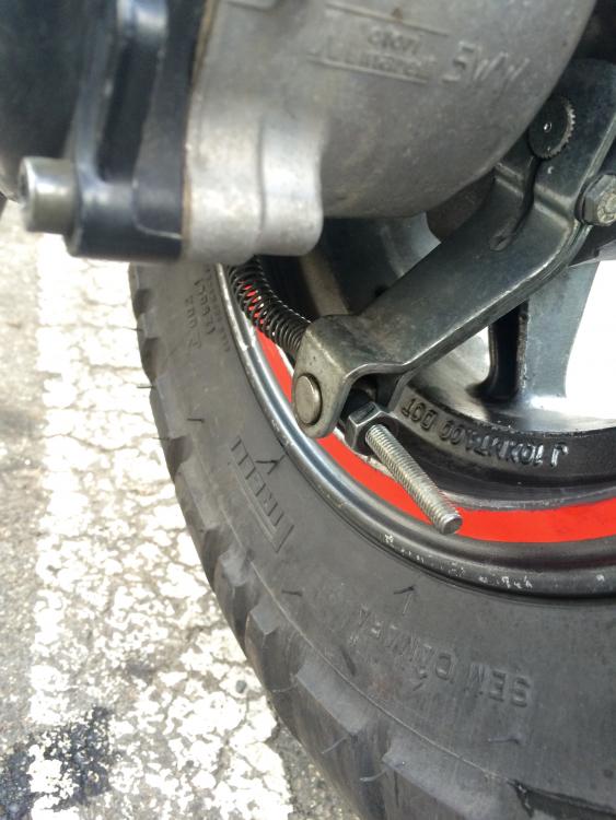

0 A45 Posté(e) le 9 janvier 2015 Auteur Signaler Posté(e) le 9 janvier 2015 Ouais j'ai serrer cette visse y a pas longtemps, ce soir je la dévisse et je regarde si sa tourne Cest facile à monter un disque arrière ?

0 A45 Posté(e) le 9 janvier 2015 Auteur Signaler Posté(e) le 9 janvier 2015 (modifié) Moi je viens de desserrer cette visse et la roue tourne mieux, et la poignée est moins dure (j'entend un bruit de frottement quelque part <_< ) Perso je trouve que sa freine mal, je l'ai donc revisser pour que le poignée reste dure en attendant que je règle mon frein avant :D2 Modifié le 9 janvier 2015 par Drophead

0 jimmy@ Posté(e) le 9 janvier 2015 Signaler Posté(e) le 9 janvier 2015 Moi je viens de desserrer cette visse et la roue tourne mieux, et la poignée est moins dure (j'entend un bruit de frottement quelque part <_< ) Perso je trouve que sa freine mal, je l'ai donc revisser pour que le poignée reste dure en attendant que je règle mon frein avant :D2 Photo 09-01-2015 16 18 50.jpg si ça freine mai n jette un oeil a tes mâchoirs.
