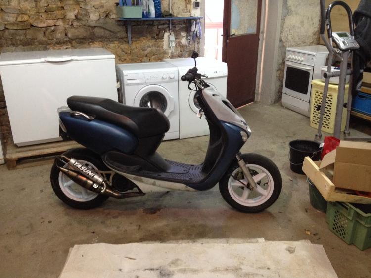

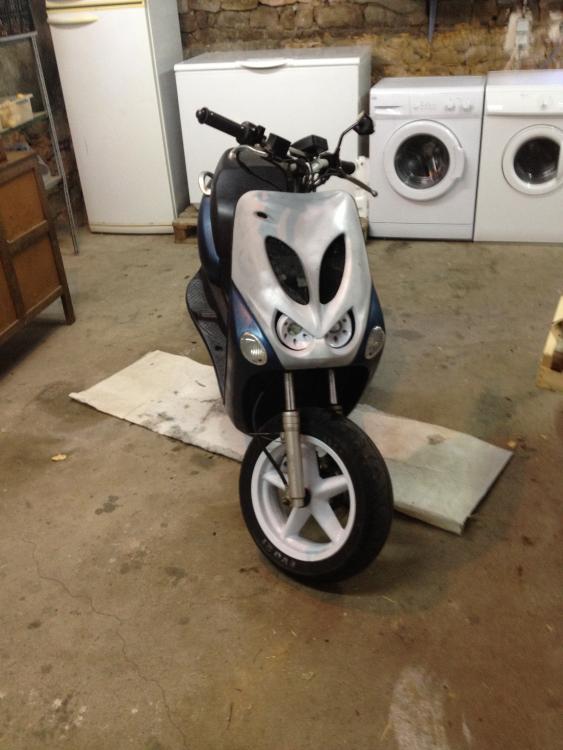

bonjour jaimerais savoir ce que vous pense de ma configuration et du look de mon scoot la configuration et dans ma signature

Salut niveau moteur il est bien monter  (h)  mais niveau ésthétique peut être refaire une peinture  :love:
Partager ce message
Lien à poster
Ouai la peinture mais je verrais sa plus tard tous les carénage son casser ;) pour mes réglage chui full rouge galet de 7 je crois et gicleur 90 il me semble à aussi j'ai carburateur libre j'arriverai pas a mettre boîte à air mais il a la patate
