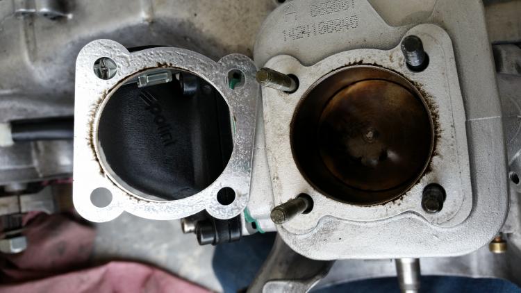

Bonjour a tous. Quand je démonte ma bougie elle est plus comme avant!
Je veux quelle sois comme ca :cool2:   post-621-0-91452300-1422053681_thumb.jpg
Mais elle est comme ca :D2   post-621-0-91931000-1422053736_thumb.jpg
Le contour n'est pas noir donc je suis pauvre au ralenti. Je suis a 2tours sur la vis de richesse  (phbg : ouvrir la vis pour enrichir)

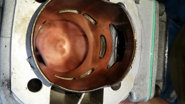

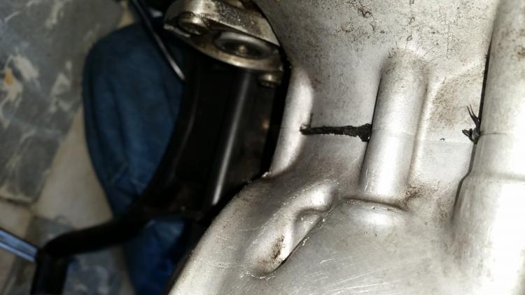

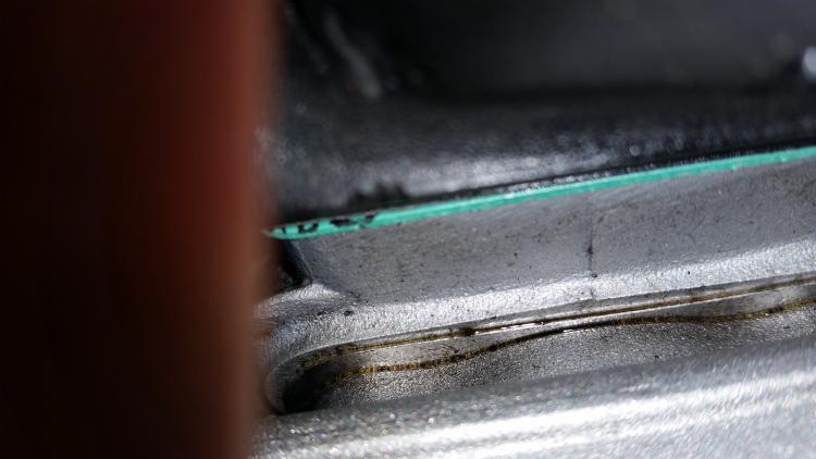

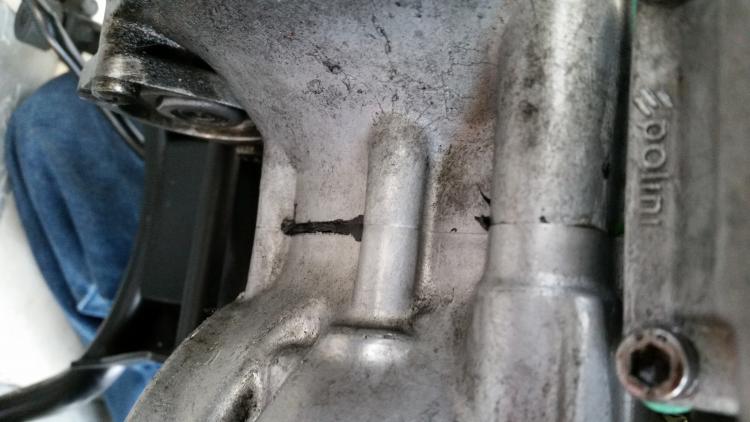

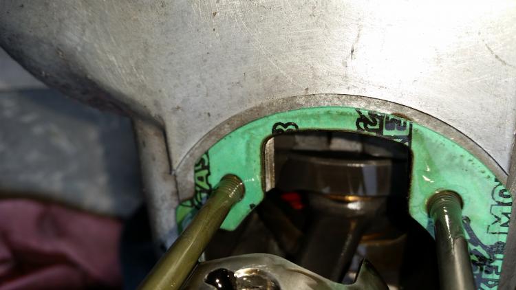

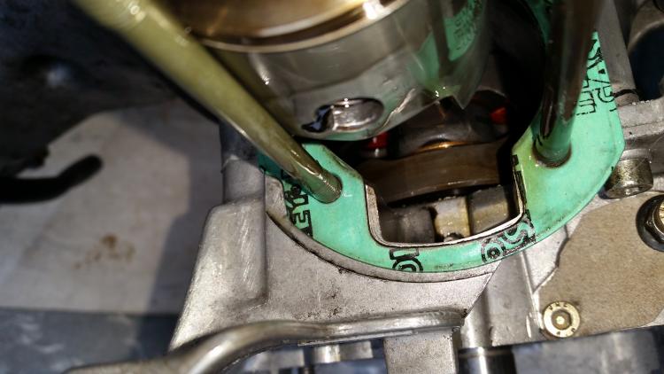

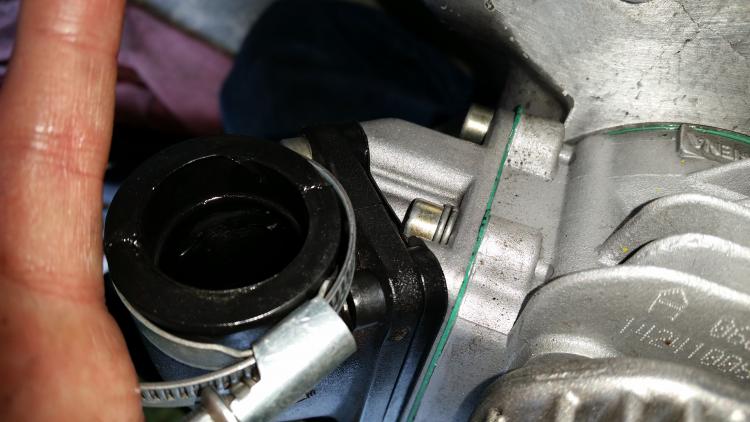

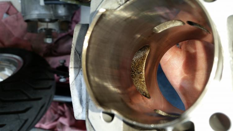

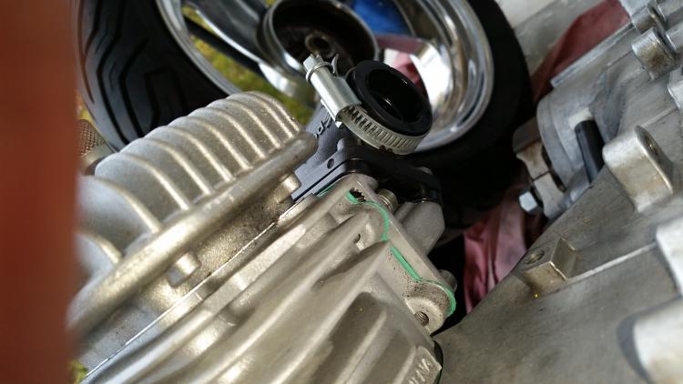

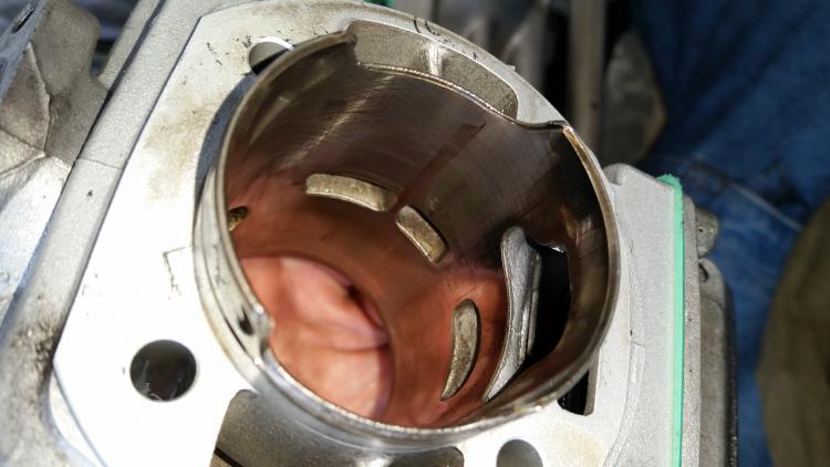

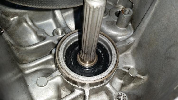

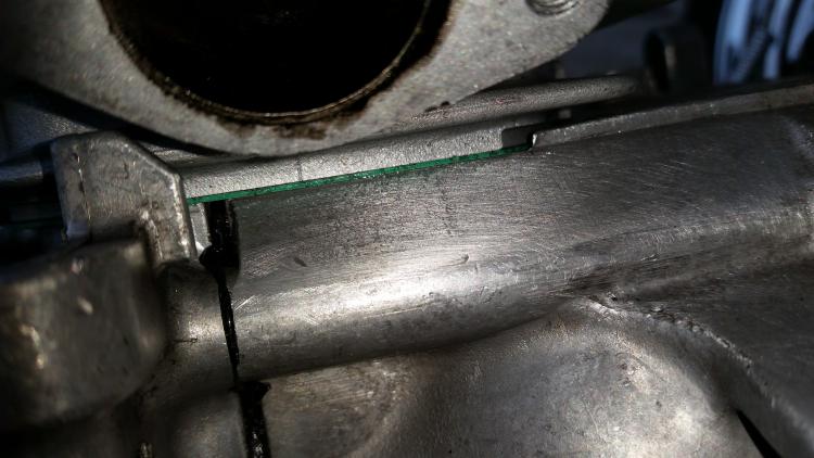

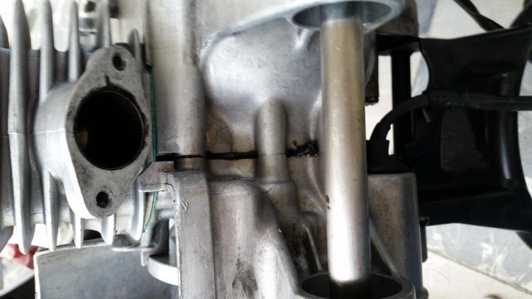

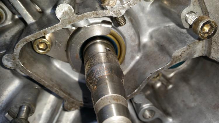

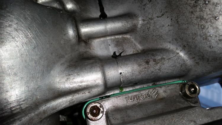

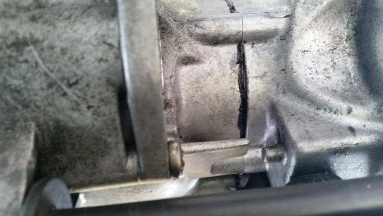

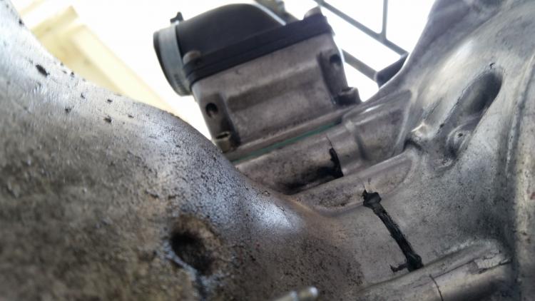

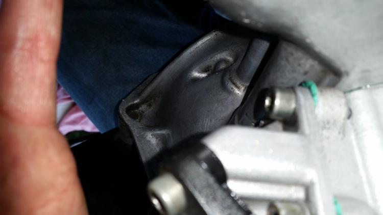

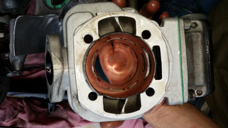

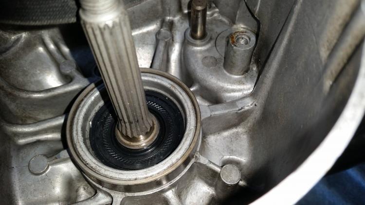

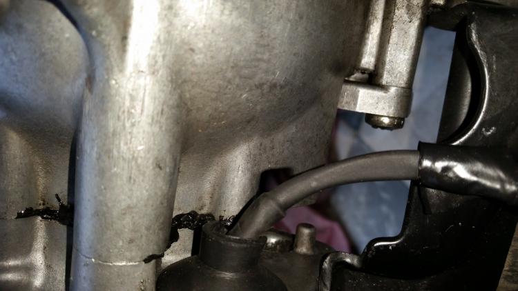

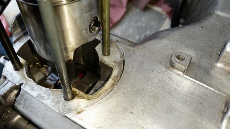

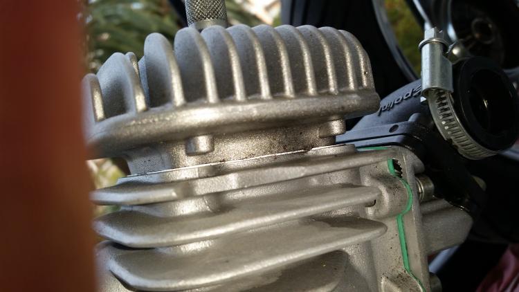

Aujourd'hui, j'ai mis mon scooter sur le balcon. Je suis très décu car je n'ai toujours pas trouvé le problème. J'ai ma batterie qui c'est vidé je le laisse pas sans alarme en bas ca craint trop.
Du coup je vous met des photos moi j'ai pas vu de fuite ou prise d'air a vu d'oeil.

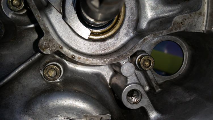

Patte a joint entre les carters:
post-621-0-79705300-1429295107_thumb.jpgpost-621-0-72162700-1429295147_thumb.jpgpost-621-0-33513500-1429295194_thumb.jpgpost-621-0-30189700-1429295238_thumb.jpgpost-621-0-31696800-1429295279_thumb.jpgpost-621-0-31471500-1429295329_thumb.jpgpost-621-0-44267100-1429295375_thumb.jpgpost-621-0-63912200-1429295420_thumb.jpgpost-621-0-12267900-1429295466_thumb.jpgpost-621-0-41883900-1429295516_thumb.jpgpost-621-0-11249500-1429295993_thumb.jpg

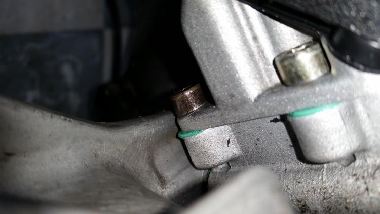

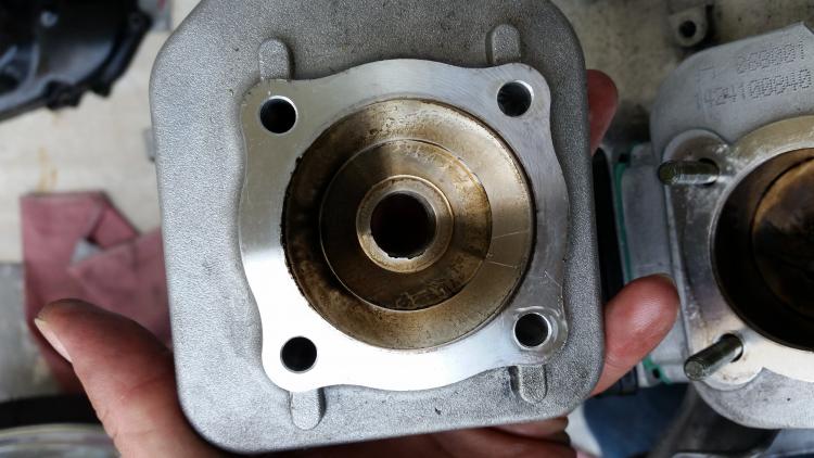

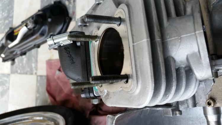

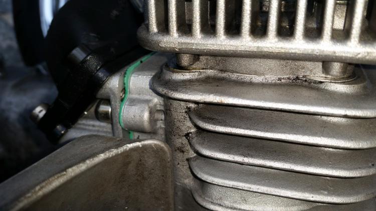

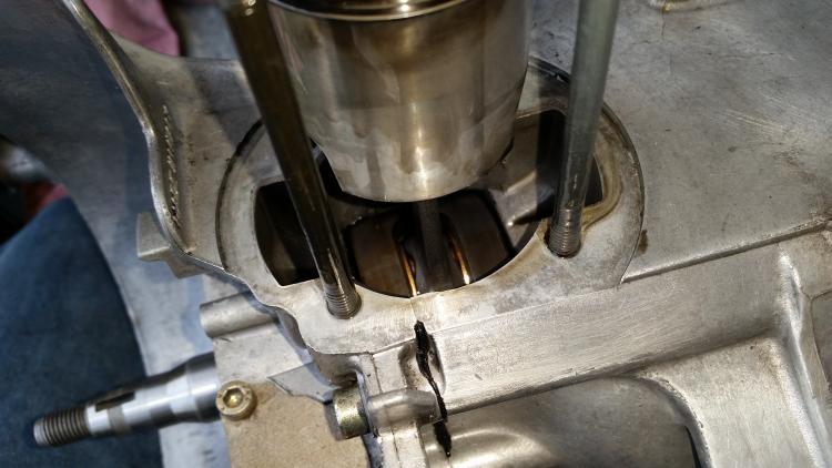

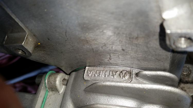

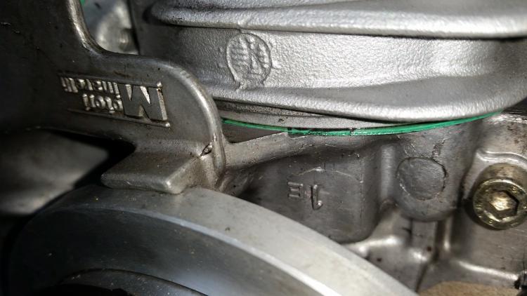

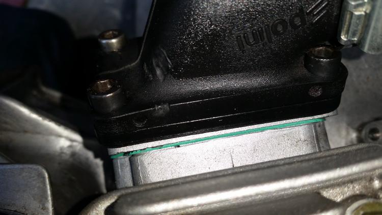

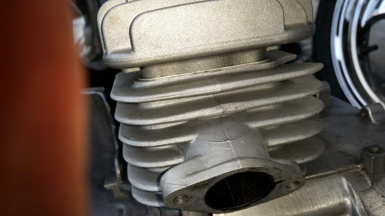

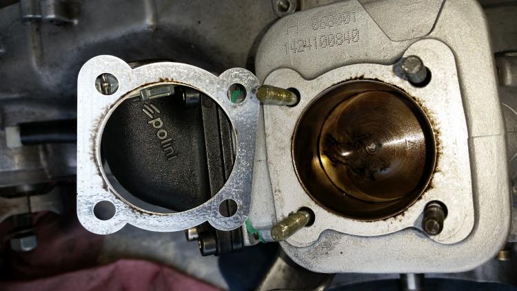

Embase cylindre:
post-621-0-99186800-1429295791_thumb.jpgpost-621-0-63219500-1429295848_thumb.jpgpost-621-0-64024300-1429295928_thumb.jpgpost-621-0-71672500-1429296035_thumb.jpgpost-621-0-33201900-1429296146_thumb.jpgpost-621-0-41899700-1429296086_thumb.jpgpost-621-0-70647300-1429296201_thumb.jpgpost-621-0-45599600-1429296272_thumb.jpgpost-621-0-72390200-1429296341_thumb.jpg
attachicon.gif20150417_165152.jpgattachicon.gif20150417_165202.jpgattachicon.gif20150417_165219.jpgattachicon.gif20150417_165243.jpgattachicon.gif20150417_165248.jpgattachicon.gif20150417_165258.jpgattachicon.gif20150417_165302.jpgattachicon.gif20150417_165334.jpgattachicon.gif20150417_165343.jpgattachicon.gif20150417_165350.jpgattachicon.gif20150417_165450.jpg
Embase cylindre:
attachicon.gif20150417_165405.jpgattachicon.gif20150417_165411.jpgattachicon.gif20150417_165417.jpgattachicon.gif20150417_170843.jpgattachicon.gif20150417_170854.jpgattachicon.gif20150417_170849.jpgattachicon.gif20150417_170900.jpgattachicon.gif20150417_170910.jpgattachicon.gif20150417_170916.jpg
Il te refait pareil?
oui toujours pareil. Hier j'ai essayé une autre boîte a clapet mais ca n'a rien changé.
C'est mon moteur parce que celui de mon frère je lui ai rendu.J'ai vraiment les boules
Tu as déja essayé carement un autre cylindre ? ça doit foutre les boule sa c'est sur....

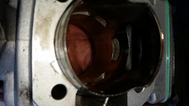

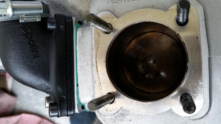

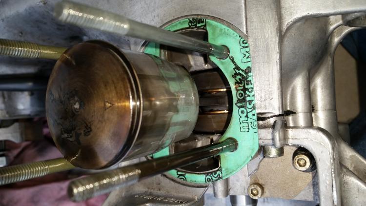

attachicon.gif20150417_170849.jpgattachicon.gif20150417_170854.jpgattachicon.gif20150417_170900.jpgattachicon.gif20150417_170910.jpgattachicon.gif20150417_170916.jpgattachicon.gif20150417_170920.jpgattachicon.gif20150417_170925.jpgattachicon.gif20150417_170950.jpgattachicon.gif20150417_171040.jpgattachicon.gif20150417_171045.jpg
voilà j'ai démonté et j'ai pris direct des photos mais les joints non pas l'air de tirer la gueule donc je sais pas. En plus entre les 2 carters ca ne fuit pas
et pourquoi tu ne fille pas le moteur a ton frére  :D2 et tu prend le sien ,non je plaisante.Tu avait essayé un autre carburateur?
