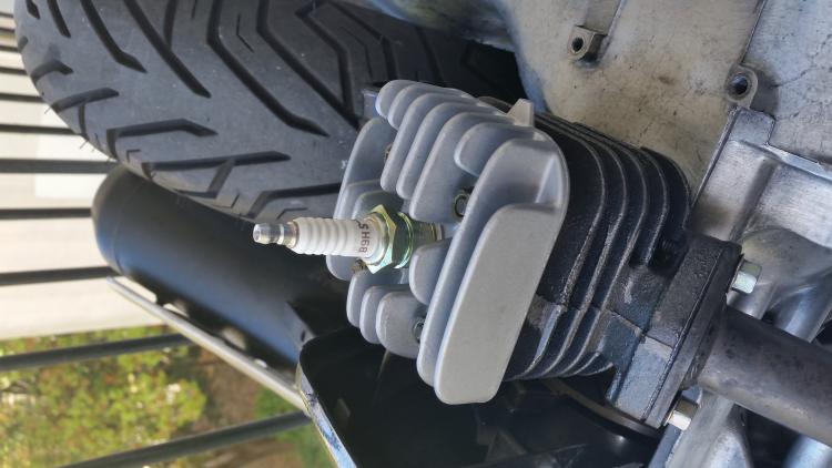

Bonjour a tous. Quand je démonte ma bougie elle est plus comme avant!
Je veux quelle sois comme ca :cool2:   post-621-0-91452300-1422053681_thumb.jpg
Mais elle est comme ca :D2   post-621-0-91931000-1422053736_thumb.jpg
Le contour n'est pas noir donc je suis pauvre au ralenti. Je suis a 2tours sur la vis de richesse  (phbg : ouvrir la vis pour enrichir)

J'ai vérifier mon cylindre hier il est nickel :cool2:  et il me manque juste 40 km de rodage
