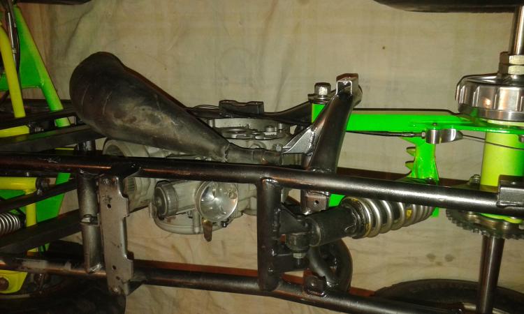

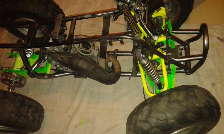

betalarach Posté(e) le 19 février 2015 Auteur Signaler Posté(e) le 19 février 2015 Non plus mtn,tout va bien^^ à part ça je continu les modifs du train avant:tracage,decoupe,soudures...en pesant la feraille supprimée et rajoutée pour être sûr de l'allegement même minime,de toute facon rien que la motorisation sera plus légère,je peserai aussi pour voir la différence de poids entre les 2 moteurs celui de scoot à air qui était d'origine sur le quad et l'am6 avec durites et radiateur que je vais mettre dedans.Demain je me debrouille comme je peus pour récup 2barres carree pour la fixation avant du bloc am6,je tiens a ce que ca ne bouge pas car avec les simples triangles et la configuration 70stage6 le cadre vrillait a l'accélération!!Du coup en adaptant lesdoubles triangles j'ai dût rajouter 2 renforts qui ont limiter la torsion et mtn il en faut 2autres pour le moteur....risque pas de bouger le truc!

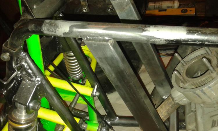

betalarach Posté(e) le 22 février 2015 Auteur Signaler Posté(e) le 22 février 2015 j'ai avancé sur 2 projet en cours dc le quad a pris un peu de retard! J'ai encore viré des bouts de cadre mal soudé pour refaire à ma sauce(à croire que le gaz coute cher en chine,ils soudent ss pression ou en fin de bouteille?)bref j'ai remplacé et ressoudé...

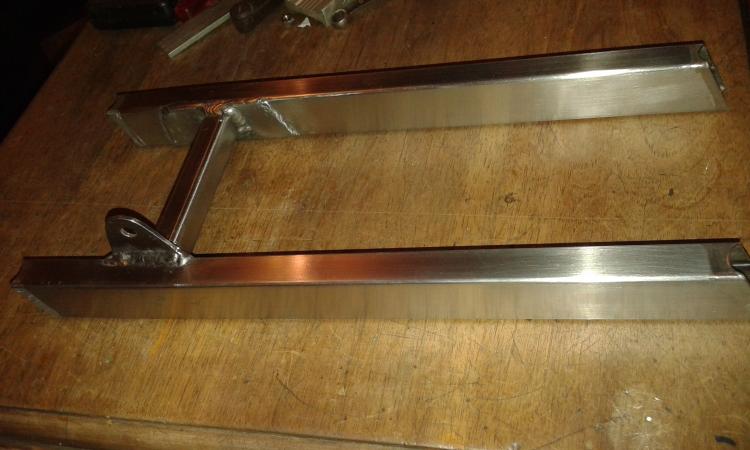

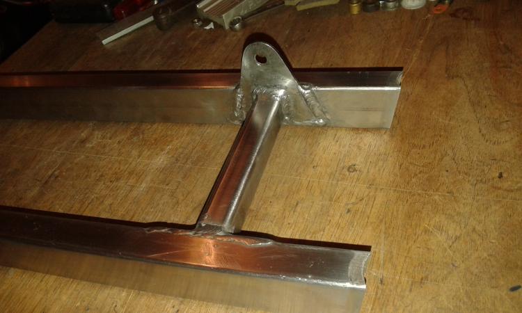

betalarach Posté(e) le 22 février 2015 Auteur Signaler Posté(e) le 22 février 2015 Merci ;-) pour la peine voilà le berceau qui tiendra l'avant du bloc!Avec les soudures bien visible ca parait pas mal ^^

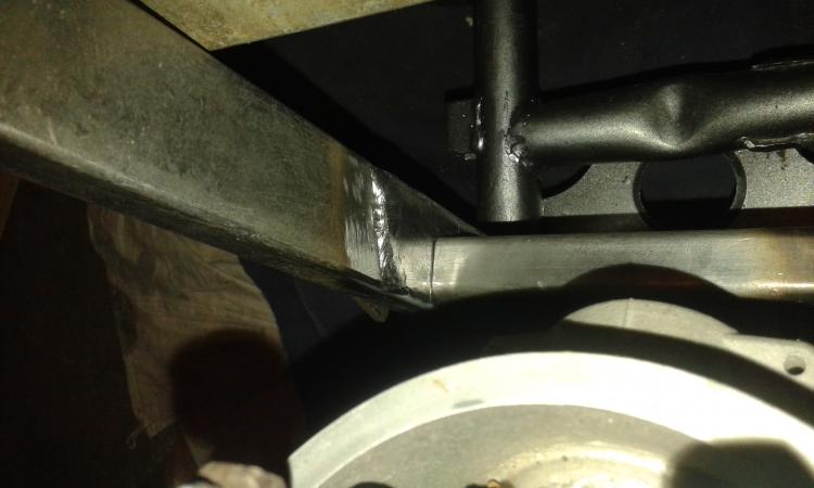

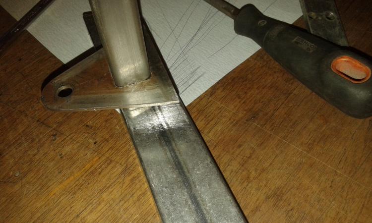

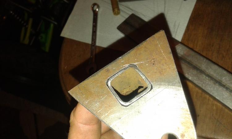

betalarach Posté(e) le 23 février 2015 Auteur Signaler Posté(e) le 23 février 2015 "Il est vraiment taré!!"c'est sûrement ce que le livreur de journaux a pensè en voyant que je soudais á 4h40 du matin!bin quoi, j'ai du mal a dormir en plus d'être taré^^ du coup ca avance qd même un peu.le hic c que je dois scier et limer et j'veus pas emmerder le voisinnage... bon des tofs

flostunt76 Posté(e) le 23 février 2015 Signaler Posté(e) le 23 février 2015 ses super propre mec :cool: beau boulot franchement bravo :cool2:
kyo2000 Posté(e) le 23 février 2015 Signaler Posté(e) le 23 février 2015 (modifié) +1 beaux boulot, soudure bien propre :oui: ça m'est arriver aussi de peindre des jantes ou autre en milieu de nuit , quand je suis motivé dur de m'arr^ter Modifié le 23 février 2015 par kyo2000

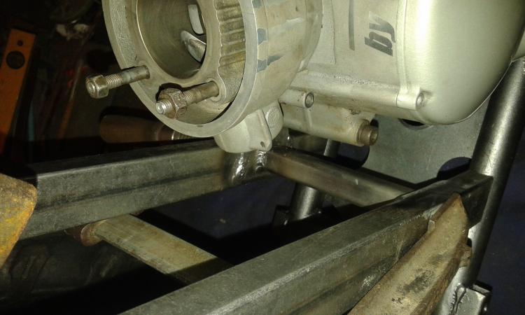

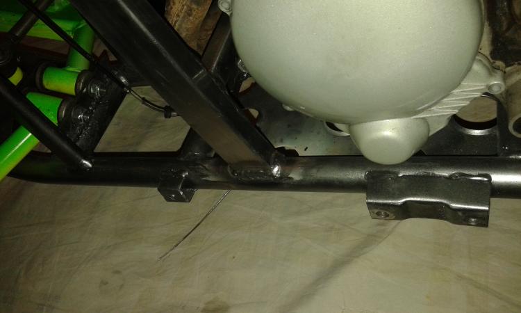

betalarach Posté(e) le 24 février 2015 Auteur Signaler Posté(e) le 24 février 2015 Merci pour vos coms!!Tenez comme promis LA BETE DE POSTE A SOUDER^^ J'ai fini les soudures pour le moteur et un autre renfort au train avant sur lequel j'ai fixé un radiateur de rs avec son bocal sous le guidon(pas emmerdé comme ça)et en plus tout passe comme papa ds maman:-)
