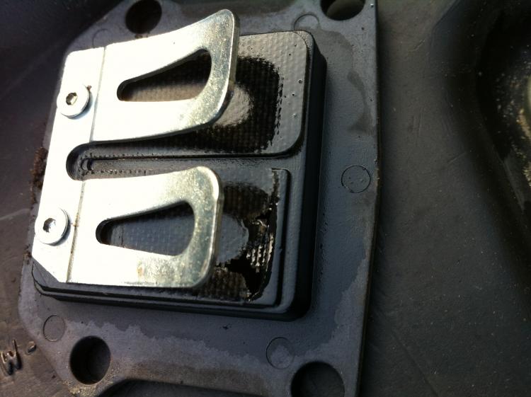

Douil Posté(e) le 15 février 2015 Signaler Partager Posté(e) le 15 février 2015 ton clapet doit avoir un trou , si tu monte n'importe quel gicleurs et que tu arrive pas a trouver je réglage avec la vis d'air , démonte la pipe et tu sera fixer ;) Lien vers le commentaire Partager sur d’autres sites More sharing options...
JazzyBazz38 Posté(e) le 15 février 2015 Auteur Signaler Partager Posté(e) le 15 février 2015 Merci pour votre réactivité et pour vos réponses Alain : j'ai démonté le carburateur plusieurs fois je l'ai nettoyé de fond en comble, j'ai même essayé un autre carburateur similaire pour voir si le problème persistait et c'est toujours le cas. Je ne comprends pas . Douil : Merci j'avais pas pensé à regarder les clapets, je ne les aient jamais démontés, quand tu parle de "trou" c'est quelque chose de visible ? Comment savoir si ils sont à changer ou pas ? Merci !! Lien vers le commentaire Partager sur d’autres sites More sharing options...
Douil Posté(e) le 15 février 2015 Signaler Partager Posté(e) le 15 février 2015 je te donne un exemple, regarde la differance entre es 2 lamelle Lien vers le commentaire Partager sur d’autres sites More sharing options...
JazzyBazz38 Posté(e) le 16 février 2015 Auteur Signaler Partager Posté(e) le 16 février 2015 Bonjour , Alors j'ai démonté la pipe d'admission pour regarder l'état des clapets et ceux - ci sont en bon état . Je ne comprend absolument pas de ou celà peut venir . Je rapelle que le cylindre et le piston sont en bon état avec une bonne compression, les lamelles de clapets sont en bon état, l'allumage est bon avec bougie neuve . J'ai nettoyé 2 carburateurs similaire que j'ai essayé sur le scooter pour voir si le problème persiste et c'est le cas . Le scooter démarre au cart de tour a froid nickel , au bout de 30 secondes le scooter se met a brouter (beuuuu qui évoque un mélange trop riche) et cale en environ au bout d'une minute. Quand je démonte la bougie elle est noire et grasse pourtant j'ai diminuer la taille de gicleur jusqu'a arriver a 70 ( taille du gicleur pour une configuration d'origine alors que moi j'ai un pot en plus ) et serré la vis de richesse à fond afin d'avoir le mélange le moins riche possible. Malheureusement le problème persiste toujours et je ne comprends absolument pas .. please !! Ps : possibilités d'envoyer une vidéo des symptomes de la panne. Merci d'avance pour vos réponses, Bruno. Lien vers le commentaire Partager sur d’autres sites More sharing options...
