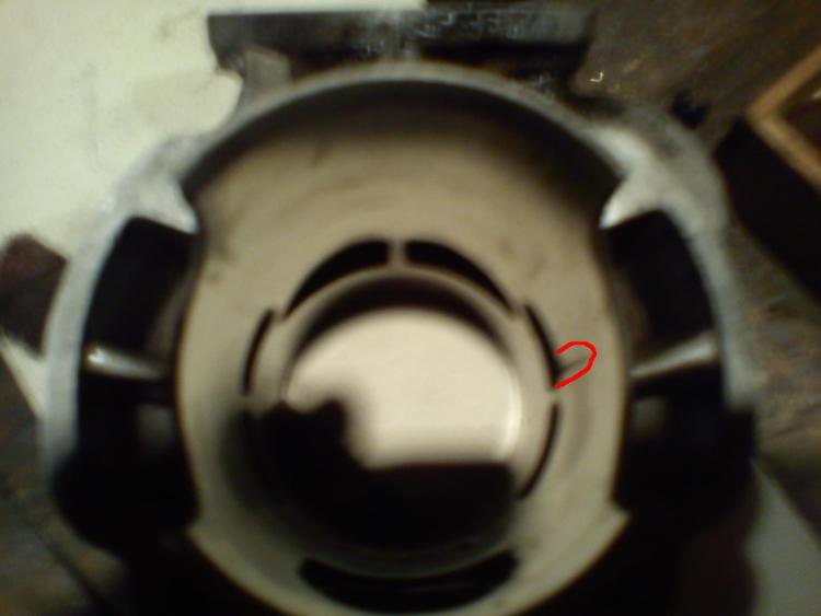

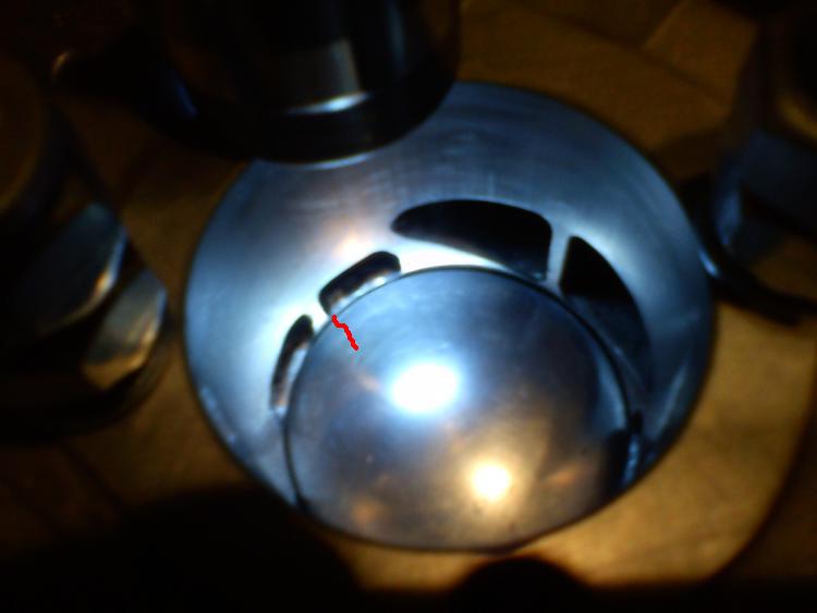

jimmy@ Posté(e) le 21 février 2015 Signaler Partager Posté(e) le 21 février 2015 :) encore moi , est ce que cette raillure ou elle est placé empécherais au bon fonctionement du moteur ? elle est moins imposante en reel sur la tof 2 elle est représenté en rouge , elle est sous le piston avis des experts ;) Lien vers le commentaire Partager sur d’autres sites More sharing options...
0 tomMpower Posté(e) le 21 février 2015 Signaler Partager Posté(e) le 21 février 2015 non elle ne généras pas vue que la compression se fait dans le haut du cylindre,donc a mon avis pas de problème tu peux l'adoucir avec du papier fin genre du 2000 a l'eau (sans trop abuser).Après on peux pas trop voir sur une tofs le meilleur sa serais d'avoir le cylindre dans les mains. ;) 1 Lien vers le commentaire Partager sur d’autres sites More sharing options...
0 julien Posté(e) le 21 février 2015 Signaler Partager Posté(e) le 21 février 2015 Si tu sens que c'est creusé et que tu passes ton ongle dedans non... Lien vers le commentaire Partager sur d’autres sites More sharing options...
