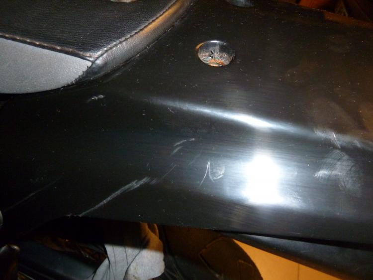

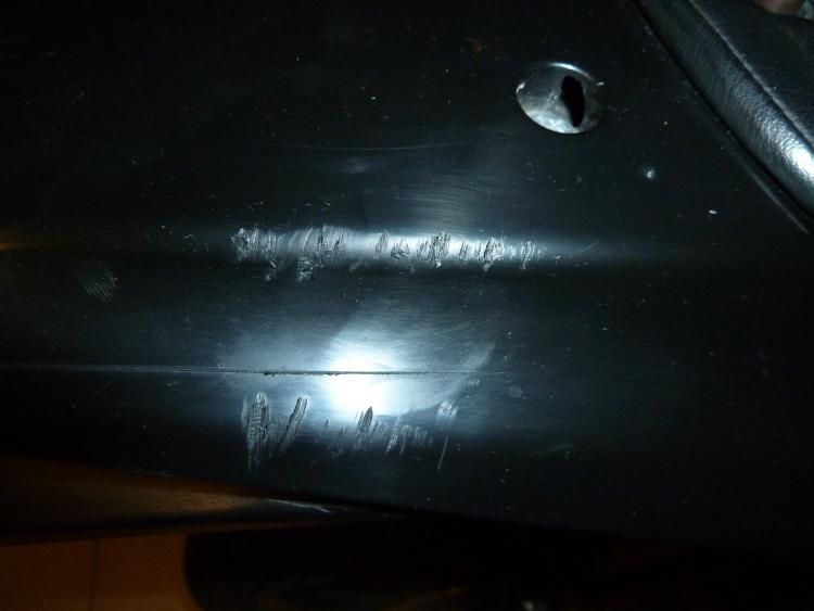

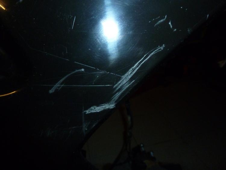

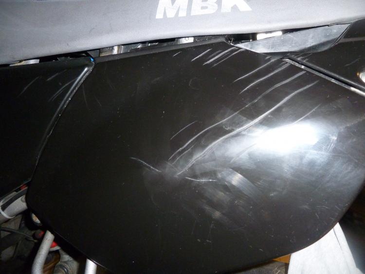

Pas de soucis  ;) ,oui la peinture c'est un art sa s'apprend aussi  :cool2: l'objectif c'est pas vraiment d'enlever tes griffe c'est juste d'aplanir le tout et de préparer l'élément pour le mastic (un mastic ne se pose pas sur de la peinture brillante surtout!!)c'est le mastic qui vas te faire disparaître ta griffe .Tous dépend l'état des carénage enfaîte
Poste une photo de tes carénage et je te dirais par quoi commencer ;)
Modifié par tomMpower
hmm  :lol: Donc alors sur la première photo la c'est sur il faudra du mastic,ponce bien au 120 (comme j'ai dit) j'usqua tant se sois bien lisse et bien mat et tu pourras appliquée ton mastic.Sur les autres photo il mon l'air moins profondes quand même,il y en aura qui partiront au ponçage et d'autre ou tu devras appliqué un petit mastic :D .Tu ne dois rien sentir au doigts
