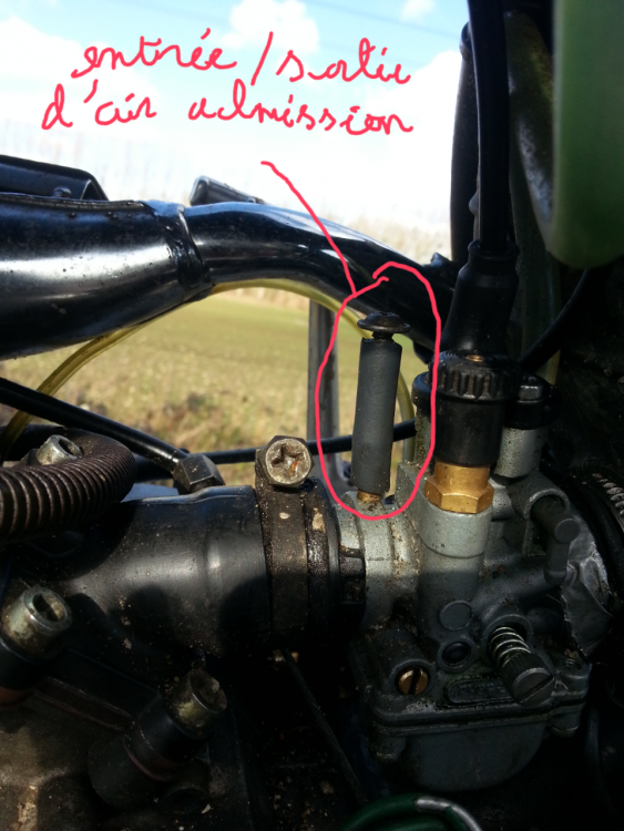

j'ai monter un carburateur 21 ainsi qu'un pot turbokit et un kit athena alu recement.
seulement je n'arrive pas à bien régler la moto.
Ma bougie est marron brique a haut régime mais quand je pars au démarrage si j'accélère plus de 5 mm ma moto fait comme si elle se coupait... ( même a chaud)
Quand je met le starter au ralentit ma moto monte en régime ( alos qu'elle devrait caler).
Je me pose donc la question: Faut-il vraiment boucher l'entrée d'air a l'admission comme sur la photo? Je vois pas a quoi cela pourrait servir de la laisser vu qu'une partit du mélange pourrait partir par là ?

Bonjour à tous,
J'ai une sherco HRD am6.
merci d'avance ;)
