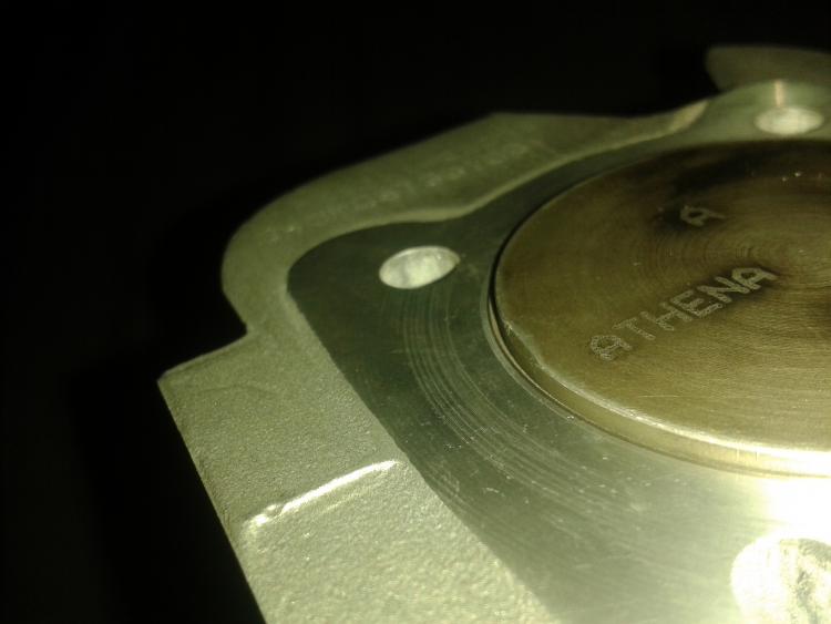

j'ai acheter un 70 most d'occasion et j'ai vus que sur le haut du piston il y avait un plat
post-18291-0-83757700-1425373820_thumb.j
donc s'était pour vous demander si je peux rouler avec,si il y aurait toujours les mème perf et si dans le futur j aurai aucun problème et si je peux m'en servir pour du tous les jour merci de voter aide ;)

Je pensent que sava aller,tant qu'il accroche pas dans le cylindre  ;) .Remet segments un neuf
non il accroche pas dans le cilyndre ok ba je vais voir sa

c'est rien ce qu'il a, ça va roulé sans problème et longtemps si tu l'entretien . , le piston most n'a pas un troue en haut (sous le segment) ? je croisqui si , et l'athena n'en a pas .
je te le rachete si t'en veut plus .
oui il a un trou sous le segement mais j arrive pas a trouver d'autre photo du piston athéna ;)
ouai ba je ver voir sa jimmy ^^
oui normalement vue que c'est un piston athena modifié par most  ;) .
ok nickel alors
