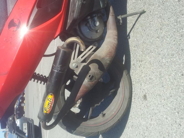

voilà Hier je me suis rendu compte que mon pot était tordu au niveau du code , que le silencieux s'est décollé du pot .
Comme on peut le voir sur les photos ,la bague en métal censé tenir le silencieux a sauté au passage.
Je ne sais pas comment c'est arrivé , soit c'est moi sans m'en rendre compte ou bien un gars me l'a pété volontairement , aucune idée mais ce qui m'interesse surtout c'est de savoir si c'est réparable ou pas.
Merci pour toute info!

Faut rachter le colier pour la cartouche
Car rouler comme sa ton pot va fini par casser au coude
Je sais pas si c'est suffisant , même avec un collier la cartouche ne se collent pas au pot comme ça c'est pas franchement élastique..
enleve la cartouche , chauffe le coude (lampe a soudé voir sur la cuisiniere si t'as pas ) tu le redresse en inserant un tube dedant jusqu'a sa position d'origine , tu met un colier neuf et c'est repartit .
:lol:  MDR!! laisse comme ça je doute que tu vas pouvoir le redressé...sa donne un style  :ouf:
Cherche un autre pot si ta pas envie de te casser la tête
Mdrrr...
ça peut tenir longtemps comme ça ?
Je pense pas ou alors y faut y aller doucement sur les dos d'âne... Perso l'histoire du tube et faire chauffer ton coude sa peu marcher, mais fais gaffe de pas faire de pli.
Je vais essayer de trouver un gars avec un poste à souder , en attendant je fais 5km max avec ;)
c'est exactement ce que je pensée  ;) ,il risque de faire un pli en forçant...

ba regarde ta cartouche elle bouge ? Sinon tu te fais une patte toi même adapté ;) en tous cas j'ai jamais vue ça :lol:
