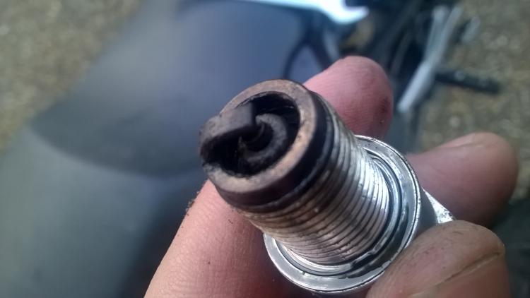

0 luffy34970 Posté(e) le 24 mars 2015 Auteur Signaler Posté(e) le 24 mars 2015 j'ai déjà diminuer le gigleur de ralenti de 5points. le principal pas toucher. Niveau bougie, couleur marron. je prefere pas trop descente avec les gigleurs sinon ça va être trop pauvre. Mais je pense pas que un 21 soit bien pour un cylindre type origine
0 jb57-16 Posté(e) le 24 mars 2015 Signaler Posté(e) le 24 mars 2015 j'ai déjà diminuer le gigleur de ralenti de 5points. le principal pas toucher. Niveau bougie, couleur marron. je prefere pas trop descente avec les gigleurs sinon ça va être trop pauvre. Mais je pense pas que un 21 soit bien pour un cylindre type origine Le 21 n'est pas de trop, mais si tu galères vraiment avec ton 21, passe sur du 17.5 pour ROULER normalement. PS: règle ton carburateur au comportement de ta moto et non à la couleur de la bougie, si ton dosage en huile est bon et que les réglages sont bon, la couleur de la bougie sera obligatoirement bonne, orange foncée marron très clair.
